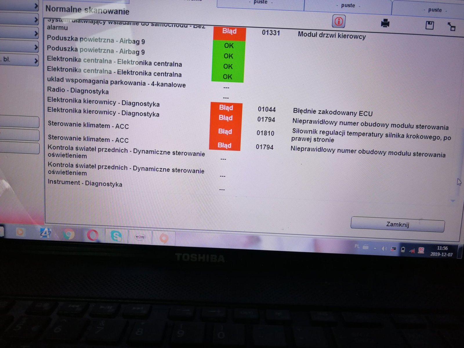

Witam szukam pomocy z błędami po skanowaniu.Auto kupiłem ze zmienionym silnikiem. Udało mi się dojść że auto miało silnik 2.0 BLB a ma wsadzony 1.9 BKE. Szwagier kupił sobie do domowego użytku do diagnostyki Multidiag+program WOW Wurth. Po przeskanowniu mam następujące błędy dodałem grafiki. Na tą chwilę wiem że nie działa FIS wyświetla mi się tylko ile mogę km przejechać po tankowania. Działa radio.Przyciski od FIS na manetce od wycieraczek nie działają. Sterowanie klimatyzacja czy ustawie 18C czy Maks daje cały czas gorące. Nie raz pół samochodu dobrze pół nie. Raz działa raz nie. Nie działa podgrzewanie lusterek i bocznych tylnich szyb. Tylna działa. Mam też dziwna sytuację, jak wbije wsteczny to dopiero działa tylna wycieraczka. Odrazu mówię że jestem laikiem w tych sprawach.

Co do fisa to polecam wątek o fis i sprawdzenie czy kodowanie fisa jest dobre.
Co do climatronica cóż - padły silniczki od sterowania klapami - rozwiązanie: naprawa (wymiana potencjometrów), lub wymiana na nowe/używane.

Ato kupione jest od mechanika który zmienił w nim silnik. Możliwe jest ze komputer silnika gryzie się z nadwoziem.? Z tąd te błędy ECU i niedziałający FIS. Wiem że innym skanerem był błąd o Złym VIN czy cos takiego.
No może być kwestia przyuczenia vinu niektóre elementy wykonawcze tego wymagają. Spraw sobie kabel odpowiedni + vcds'a i zrobisz po pierwsze dobry skan po drugie niezbędne adaptacje jeżeli będą potrzebne...

No okazało się że mechanik na handel. Nawet nie miałem pojęcia że wymieniany był silnik w karcie pojazdu się zczailem dopiero. Będę musial znalesc jakiegoś elektronika magika co by to ogarną. A czy jest prawdopodobne że został sterownik silnika od 2.0 czy musiał wymienić razem ze sterownikiem.? Czy problem z vin i ecu oraz fis jest przez wsadzony sterownik który gryzie się z nadwoziem. Dobrze rozumiem.?
Z tego co wiem to sterownik wymienia się razem z silnikiem przynajmniej moi znajomi tak robią.
Ogarnij sobie dobry kabel z vcds'em bo takie urządzenia diagnostyczne to potrafią różne rzeczy wyświetlać. Dodatkowo vcds'em sprawdzisz kodowania a w niektórych wypadkach i przyuczysz VINu.
