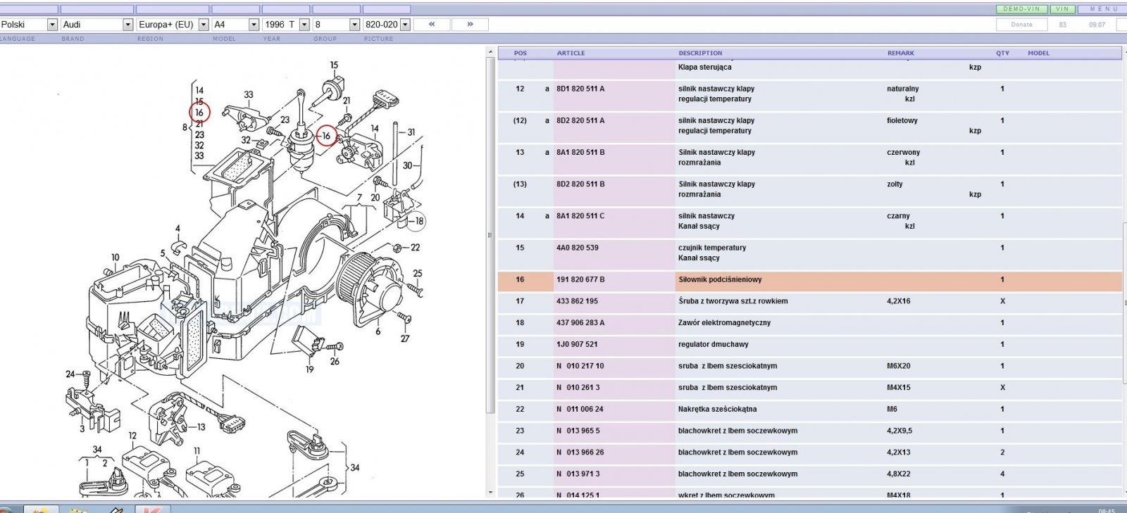

Cześć. Własnie się zarejestrowałem, bo mam problem. Nie wiem jak się nazywa mały zawór w nawiewie. Mieści się on pod obudową wentylatora i steruje gruszką która jest podłączona do klapy wlotu powietrza. Zawór nie daje ciśnienia na gruszke i klapa się nie otwiera. Audi a4 b5 AFN. Prosze o pomoc co to za zawór :(
Chodzi Ci o siłownik klapy obiegu wewnętrznego kabiny? 191820677B
