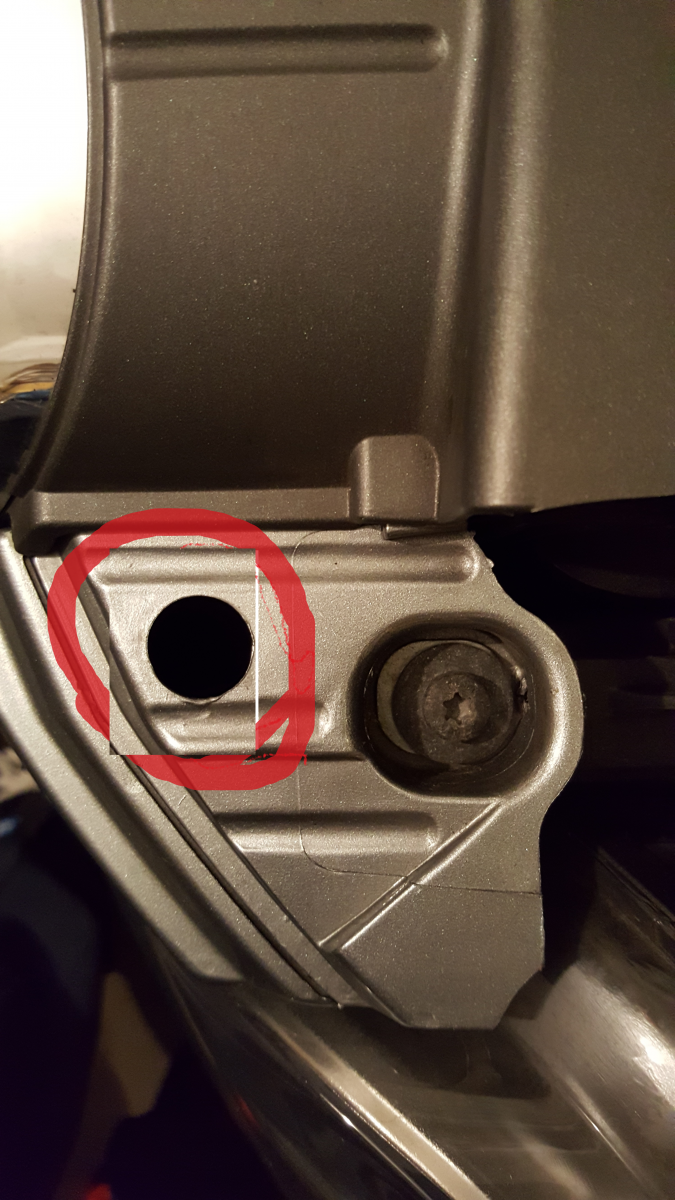

prośba do Was o informację do czego służy i dlaczego nie należy odkręcać do końca a tylko poluzować podczas demontażu przedniego zderzaka śruby będącej w otworze zaznaczonym na zdjęciu.

to śruba która służy do regulacji wysokości przedniego zderzaka , jeśli odkręcisz do końca to nic się nie stanie poza tym, że przy ponownym montażu trzeba ustawić zderzak tą śruba na nowo
