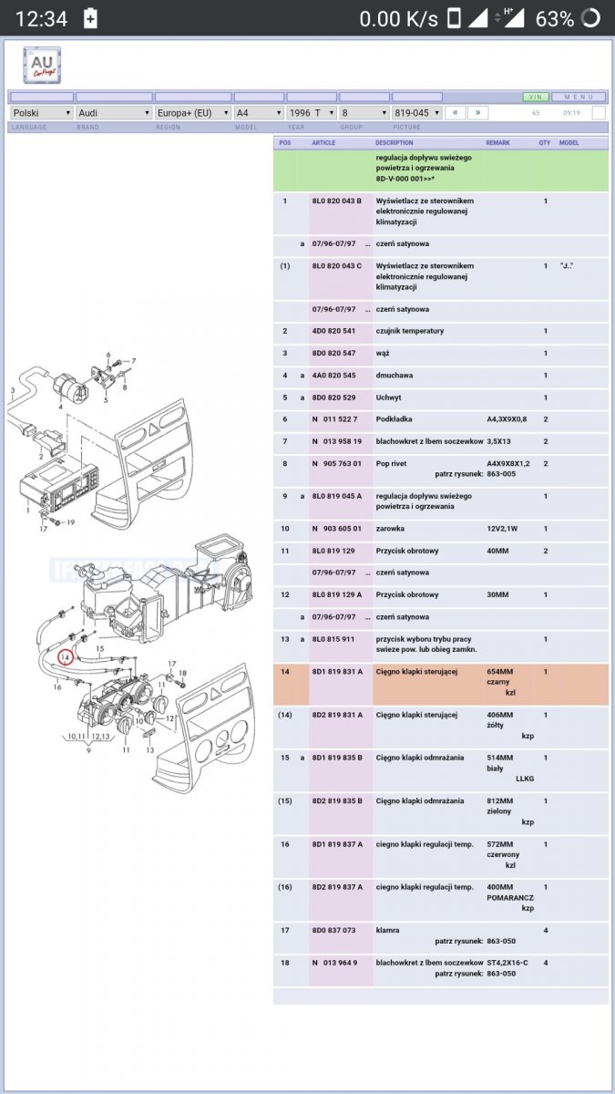

Witam, mam taki problem z nawiewem a mianowicie na każdej opcji jak przekręcam pokretlem czy to na szybę czy na nogi ciągle wieje mi na klatkę piersiowa w dodatku kiedy przekręce na nogi lub szybę wieje ciepłym powietrzem (mając ustawione nawiew na zimny). Mam również taki problem że gdy przekręcam pokretlem od temperatury w ogóle nie zmienia sie tylko wieje zimnym nawet jak mam ustawione na ciepłe powietrze. Co może być nie tak.
Proszę o pomoc
Musisz zajrzeć do pokręteł albo linki Ci zleciały. Jeśli linki pospadały to musisz odpowiednio ustawić pokrętła i klapy nawiewów.
Dzięki wielkie kolego za schemat ?Pozdrawiam ✌
