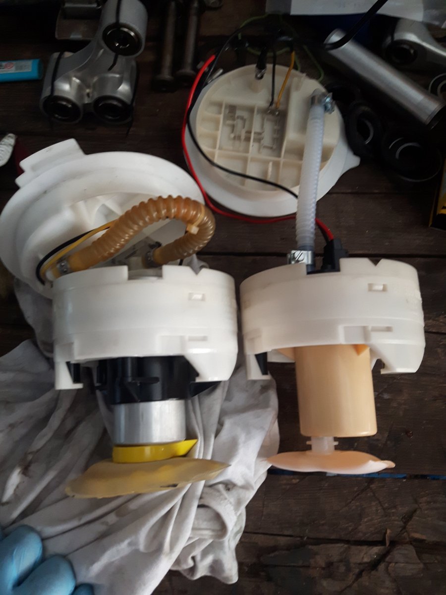

Kupiona pompa paliwa to DW200 z kitem montażowym do 370z (9-1020) -> https://www.deatschwerks.com/9-1020. Od mazdy rx8 ponoć też jest ok - chodzi o kształt filterka, aby wszedł w kosz quattro.
Pompa ma średnicę 39mm. Ja akurat miałem kosz po pompie PIERBURG 7.02701.96.0 (trzeba 1mm zjechać pilnikiem bo ta pompa ma 38mm). Dla potomnych przy podłączaniu dw200 (oryginalne przewody z kosza quattro: czarny to plus, żółty minus).
Pompa chodzi cichutko, ale na listwie paliwa mamy ponad 5 barów ciśnienia - jak to po wymianie na wydajniejszą pompę, np. Walbro 255.
Po lewej oryginał VDO, po prawej DW200.
VDO (lewo) vs DW200 (prawo)

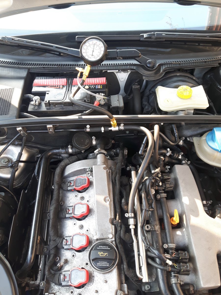

Manometr wpięty przed listwą, jak na zdjęciu poniżej:
I teraz czas na pomiary:
na luzie ~5 bar (w 1szy dzień po montażu miałem 5,5 bara), spada do 3.9 - 4.0 bara.
pod obciążeniem spada do 3,6 bara.

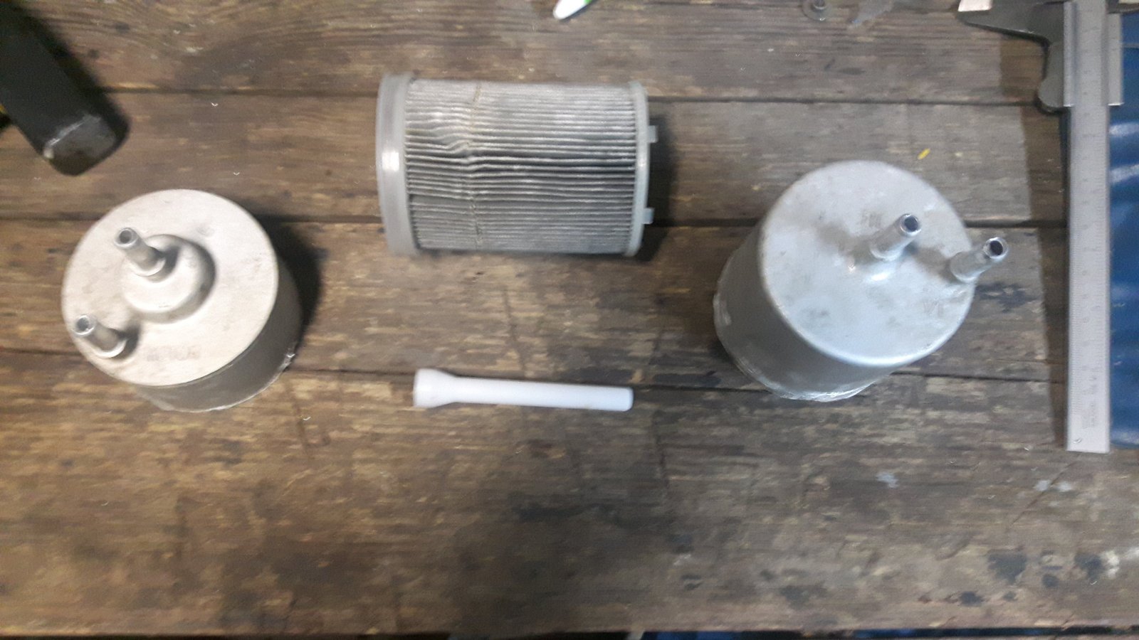

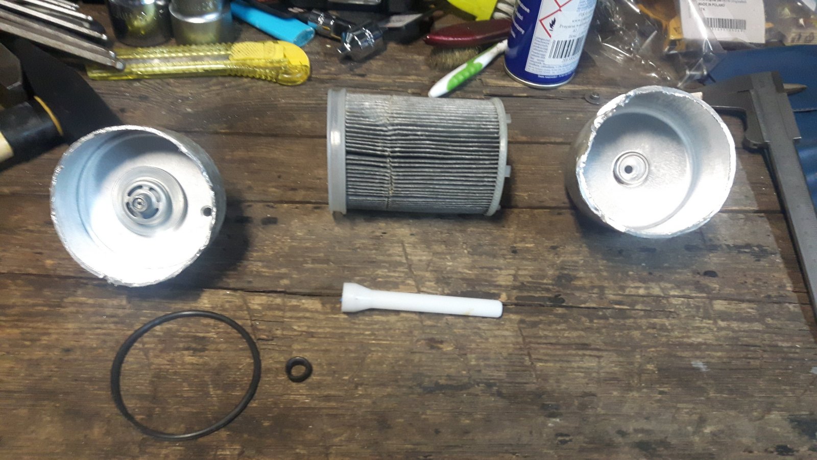

Gość rozwiercił powrót w filtrze (są tam 2 zwężki, które poprzez zmniejszenie przepływu podnoszą nam ciśnienie, jak jest mocna pompa, bo paliwo nie może szybko wrócić do baku - to ma sens).
Tu fajny filmik tłumaczący działanie regulatora w filtrze:
Z racji, że miałem stary filtr, to zbadałem temat.

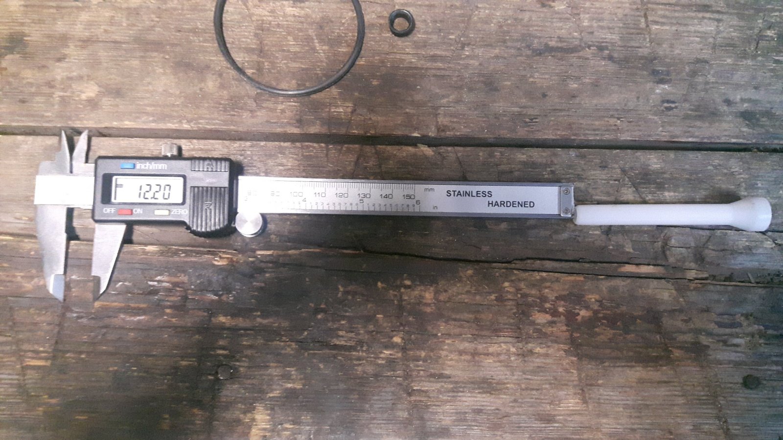

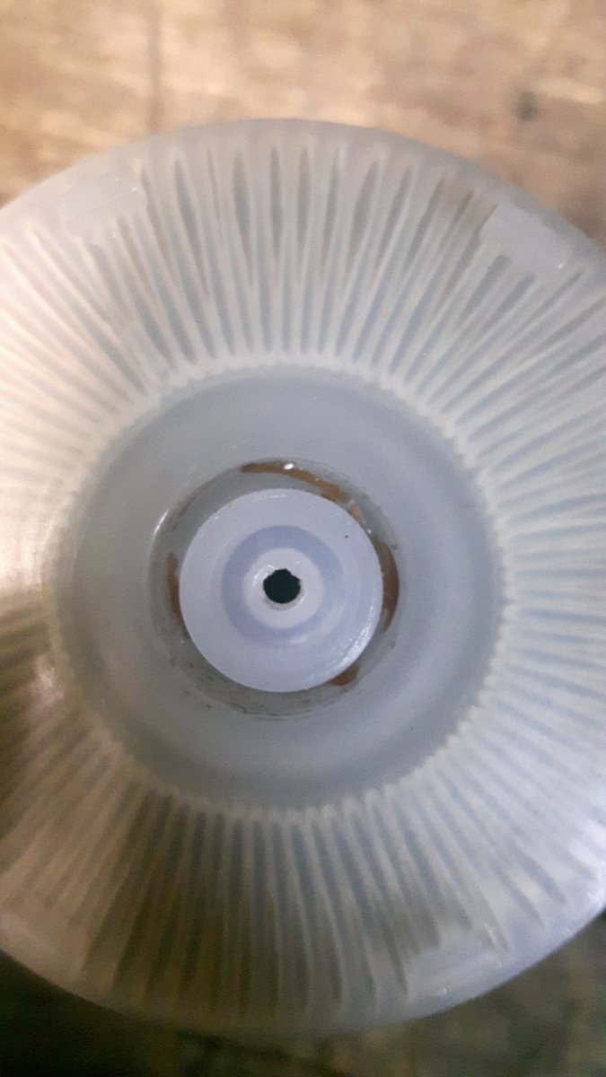

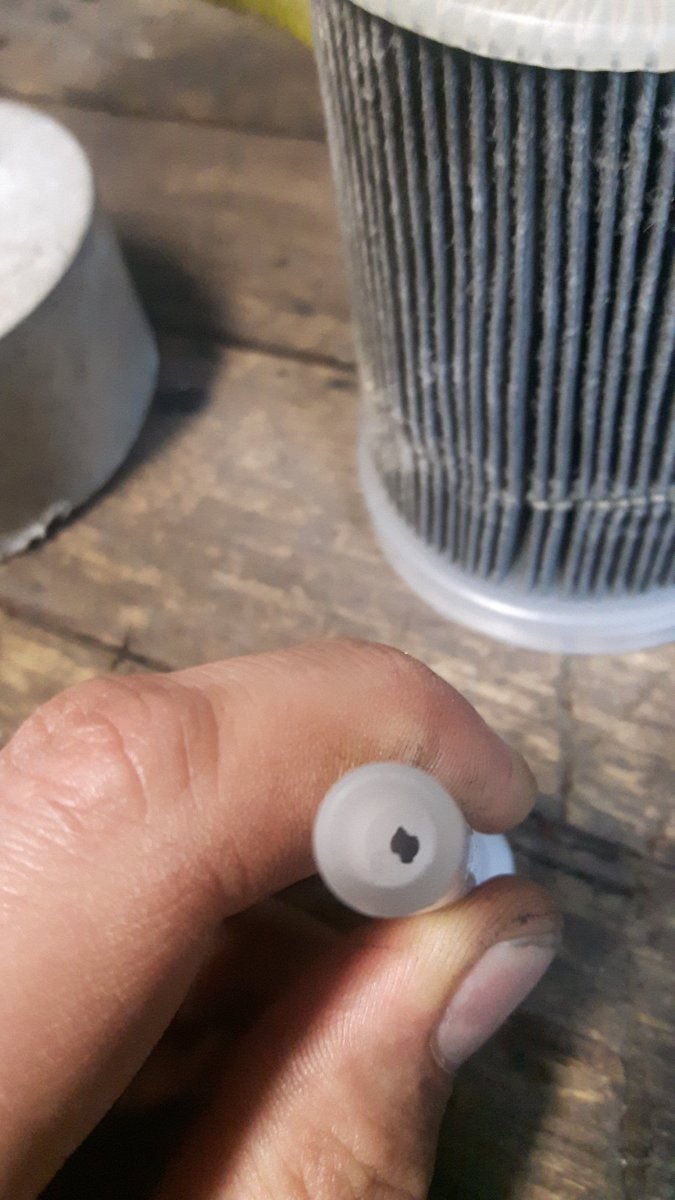

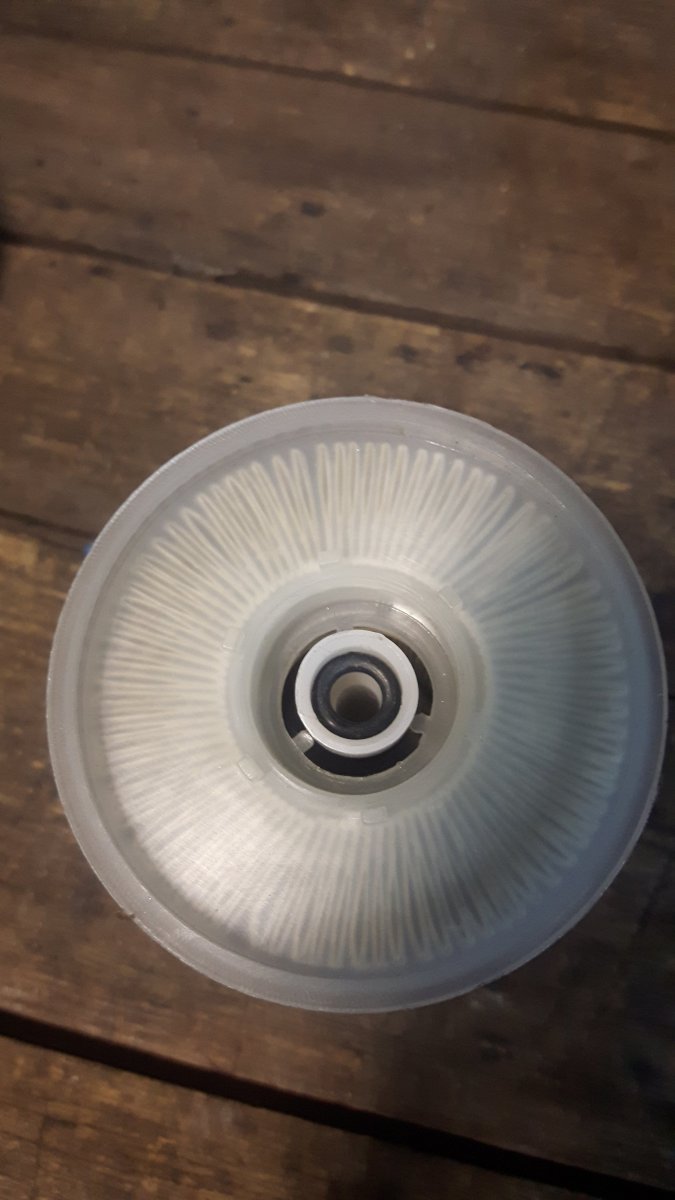

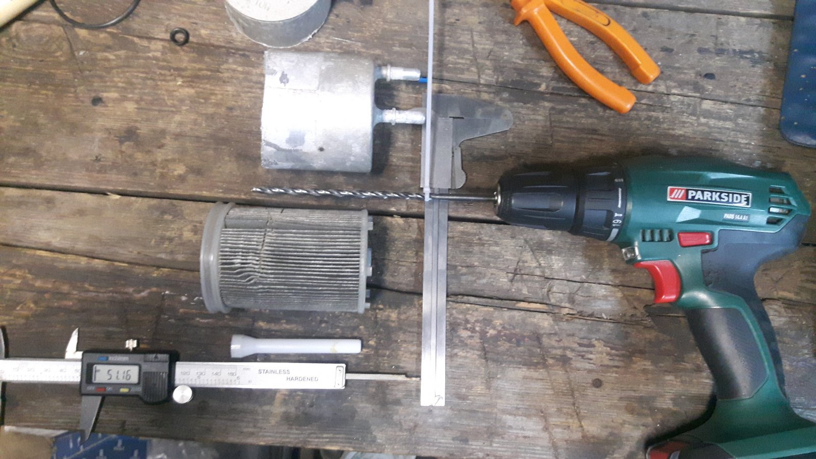

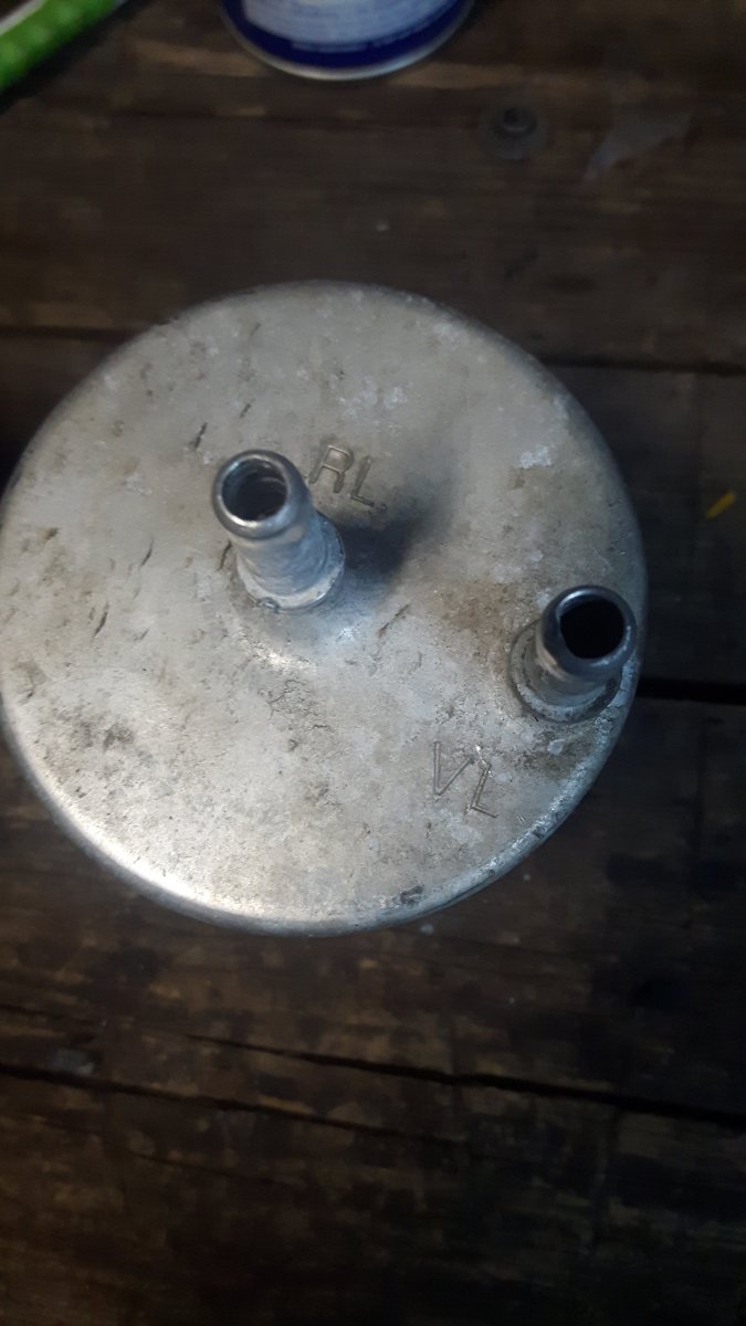

Interesuje nas króciec oznaczony RL (return line), tu trzeba wiercić. Są 2 zwężki, jedna na korpusie filtra, 2ga w tej białej rurce. Zwężka w rurce jest po prawej stronie (nie tu gdzie zgrubienie). I jest ~13 mm od krawędzi.
20200405_205316.jpg   20200405_205343.jpg   20200405_205445.jpg   20200405_205604.jpg    20200405_205515.jpg    20200405_205643.jpg   20200405_205544.jpg   20200405_210041.jpg
Na forum Audizine gość wiercił wiertłem 4,75 mm. Też takim przewierciłem, ale później na pociętym filtrze sprawdziłem, że można wiercić wiertłem 5 mm.
