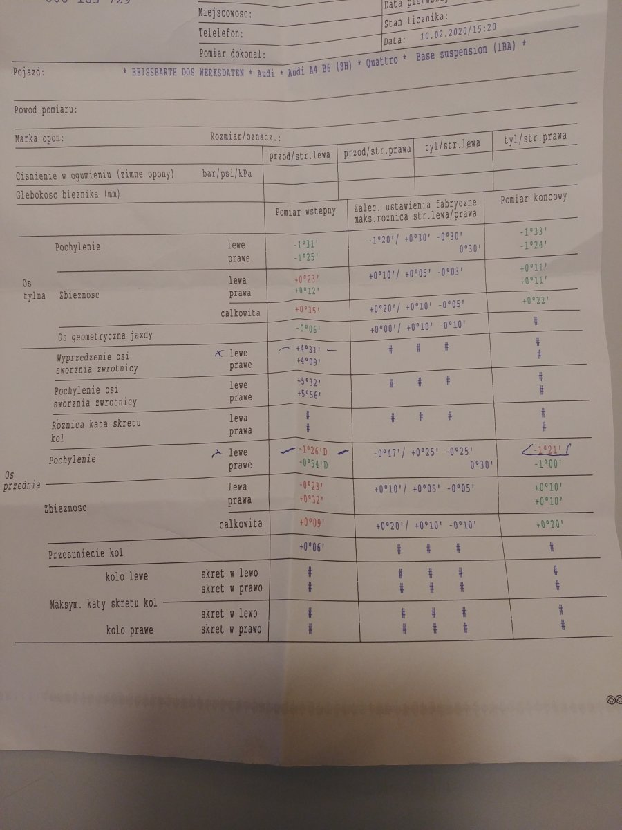

Witam. Mam a4 b6 1.8t bex quattro. Jakieś 3 miesiące temu pojawił sie problem z pływaniem auta (jakby brak wyczucia na kierownicy, wrażenie jazdy po lodzie), szczególnie na autostradzie było to mocno odczuwalne i ciężko było utrzymać zadany tor jazdy przy większych prędkościach (cały czas trzeba było kontrolować kierownicą - auto jakby pływało). Diagnostya zalecił wymianę drążków i dolnego wahacza. Tak też zrobiłem. Problem nadal pozostał a diagnosta nic nie widzi do wymiany. Na ustseianu zbieżności wyszło że nie da się ustawić zbieżności na lewym kole (są odchylenia). Auto lekko ściąga w prawo, wrzucam zdj. Z zbieżności. Po wymianie opon na letnie 18' problem się zmniejszył ale nadal występuje wrażenie braku pełnej kontroli. Proszę o pomoc co to może być bo już tracę pomysły :( Amory ok 70%, tuleje belki też podobno są ok.

Jak mogę sprawdzić czy jest przesunięcie na sankach? Wymieniłem obie końcówki drążków kierowniczych. Diagnosta dwa razy sprawdzał auto na kanale i szarpakach ale nic pozatym nie widzi.
