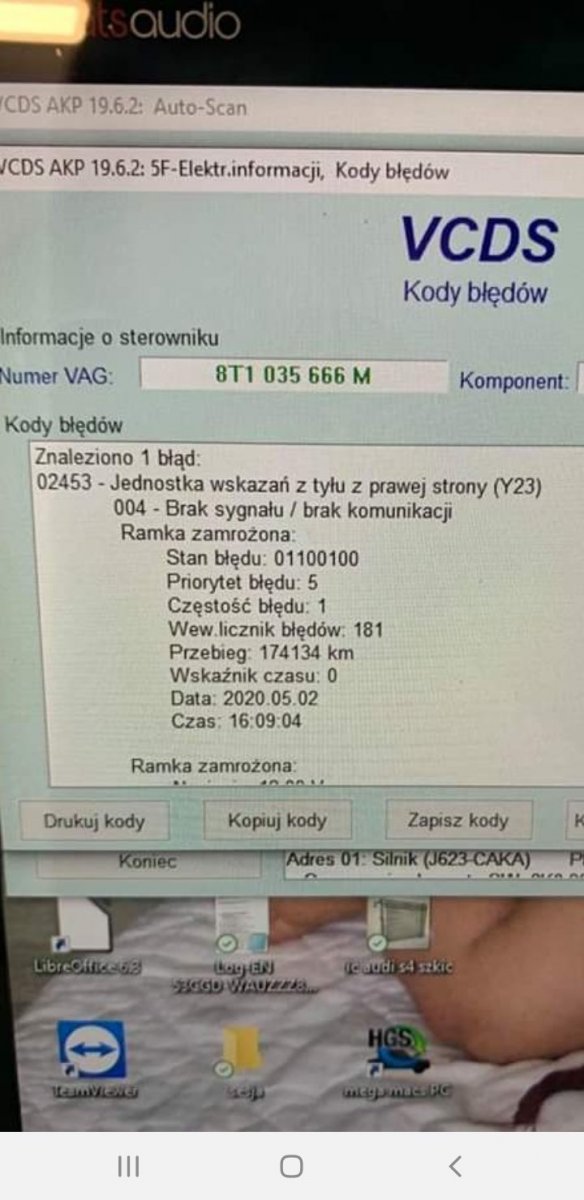

błąd 02453
S4 B8 przedlift  3g high
wali ciągle taki błąd w 5F
po usunięciu ciągle wraca
spotkał się ktoś z takim błędem
wgrany soft pl i mapy 6.30.1
Edytowane przez wyzyk83
7 godzin temu, wrclaguna napisał:
WWW.GERRITSPEEK.NL
beschrijving, uitleg, handleiding, tips, trics, truucs voor vag-com voor vag auto's
grzesiek po przetłumaczeniu tej strony co podałeś wnioskuję że to błąd od monitorów w zagłówku?
jeżeli dobrze myślę to auto nie jest w nie wyposażone
kojarzysz gdzie to wykodować w razie co aby błąd usunąć?
W dniu 4.05.2020 o 19:00, wrclaguna napisał:
w green menu trzeba to wykodowac ,  rear   cos tam
