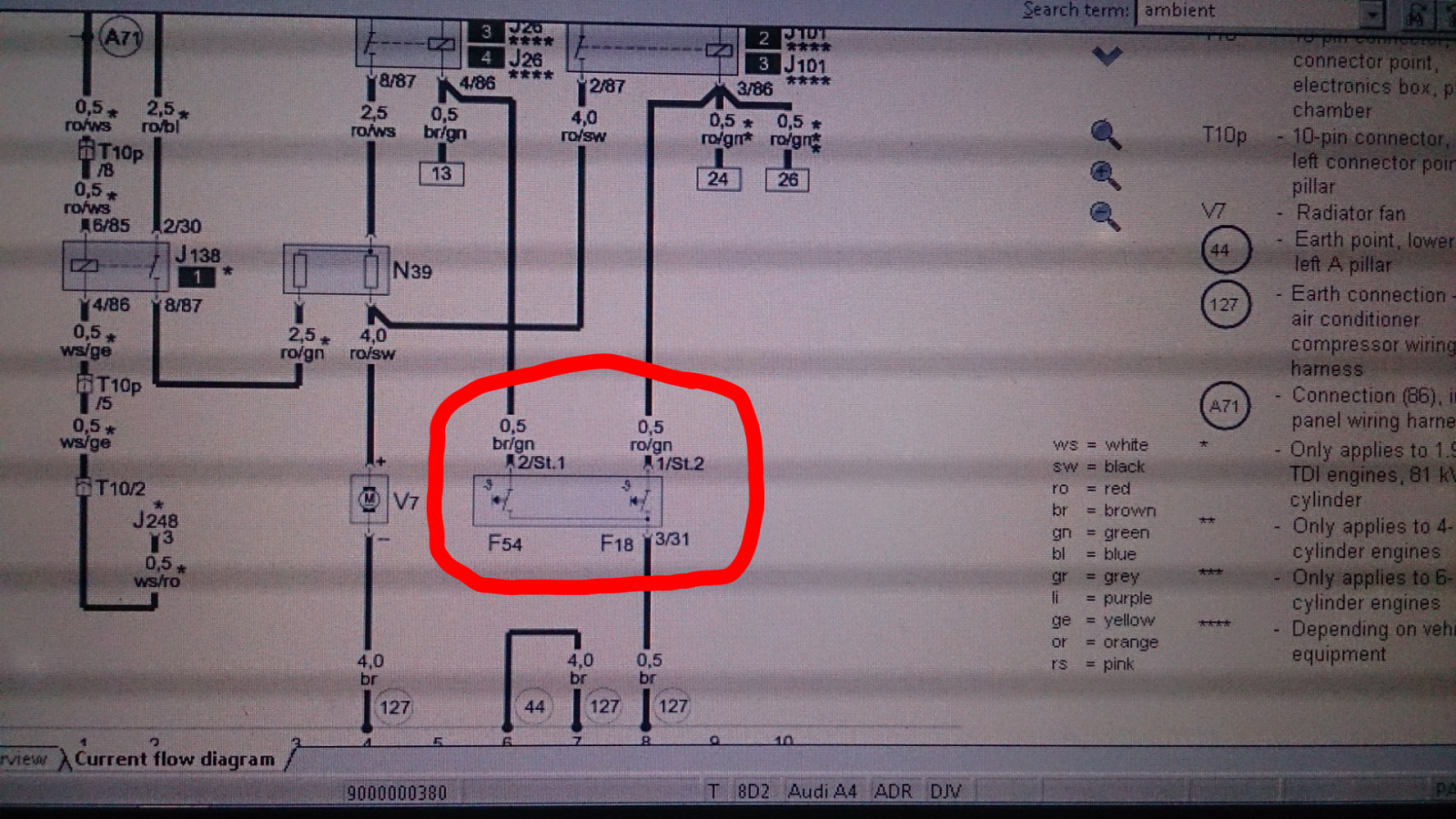

Wygląda, że to od termowłącznika wentylatora chłodnicy

O kurde czyli trzeba cos z tym zrobic :/ a tak na marginesie znalazlem takie cos. Myślisz że ten kabel może być od czujnika temperatury zewnetrznej bo jesli tak to pewnie przez to nie dziala mi wyswietlanie jej na liczniku
To jest właśnie ten termowłącznik
Dzięki podpiąłem, drugie złącze było obok chłodnicy od wewnętrznej strony, mam nadzieje że teraz będzie git :D
