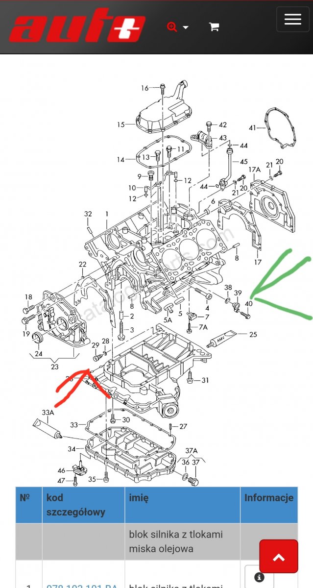

Witam Panowie potrzebuje się dowiedzieć o numer korka spod którego sączy mi się olej i czy ewentualnie jest pod nim jakiś oring uszczelniający
Audi a4 b6 2.4
jeśli to jest to co znalazłem to będzie taka śrubka o numerze 078121951A i oring N90041102
A zrobisz mi screen gdzie to znalazłeś w etce?
@wybaczmi numerek 29 i 28
Ewentualnir 38 i 39 tam gdzie na zielono zaznaczyłem
