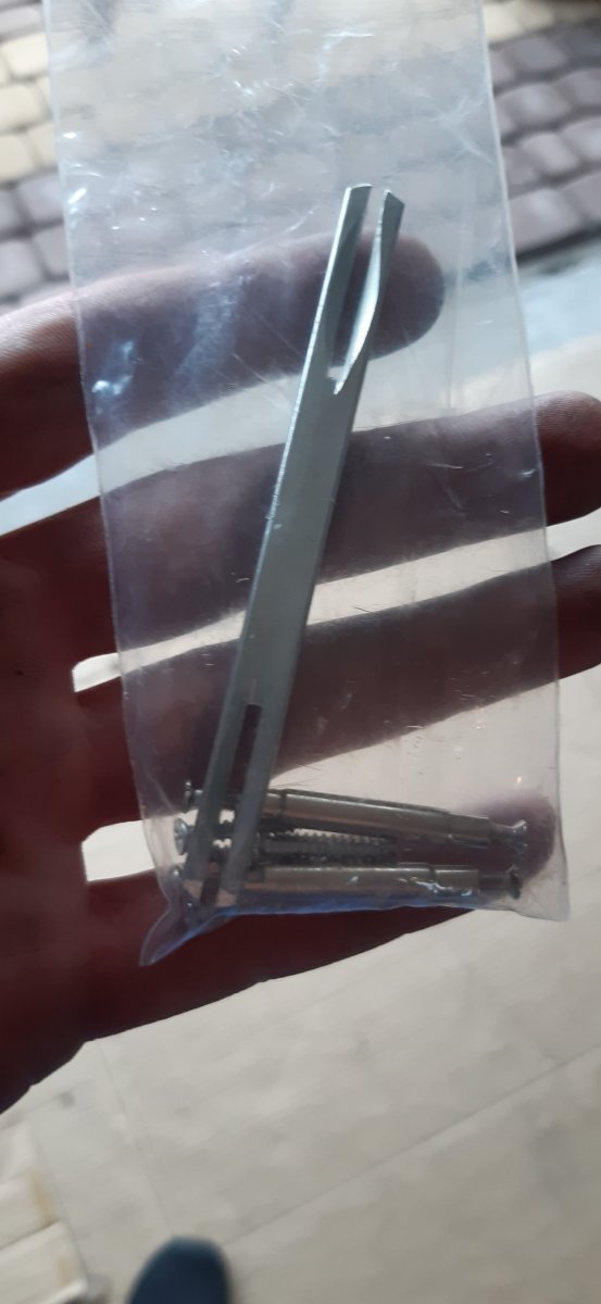

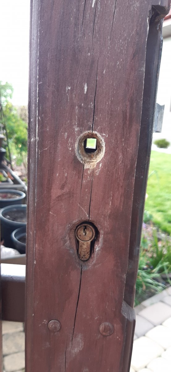

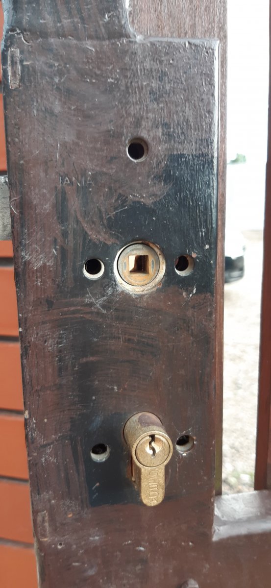

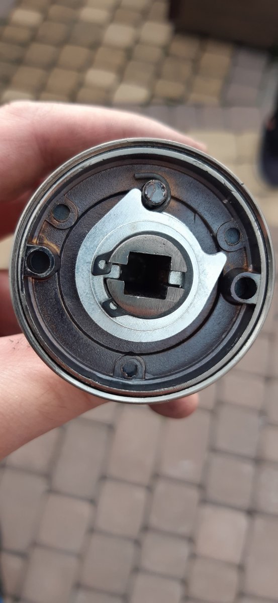

Panowie, tylko bez śmiechów :D. Mam kupioną gałkę do furtki. Chodzi o to żeby dało się otwierać z jednej strony wewnętrznej, od zewnątrz na domofon żeby była zablokowana. Ale to póki co,  to mniejsza o to bo ja totalnie nie wiem jak to zamontować ! Nigdy tego nie robiłem, proszę o jakieś instrukcje i jakich narzędzi potrzebuje.

Od zewnętrznej strony furtki zaślepiasz kwadratowy otwór gałki ( możesz kawałek blaszki podłożyć między gałkę a furtkę),pręt kwadratowy z foto obcinasz na odpowiednią długość ,wszystko skręcasz jak normalną klamkę ,wtedy tylko kulka wewnętrzna będzie otwierać
