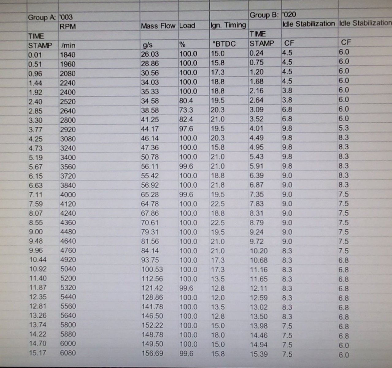

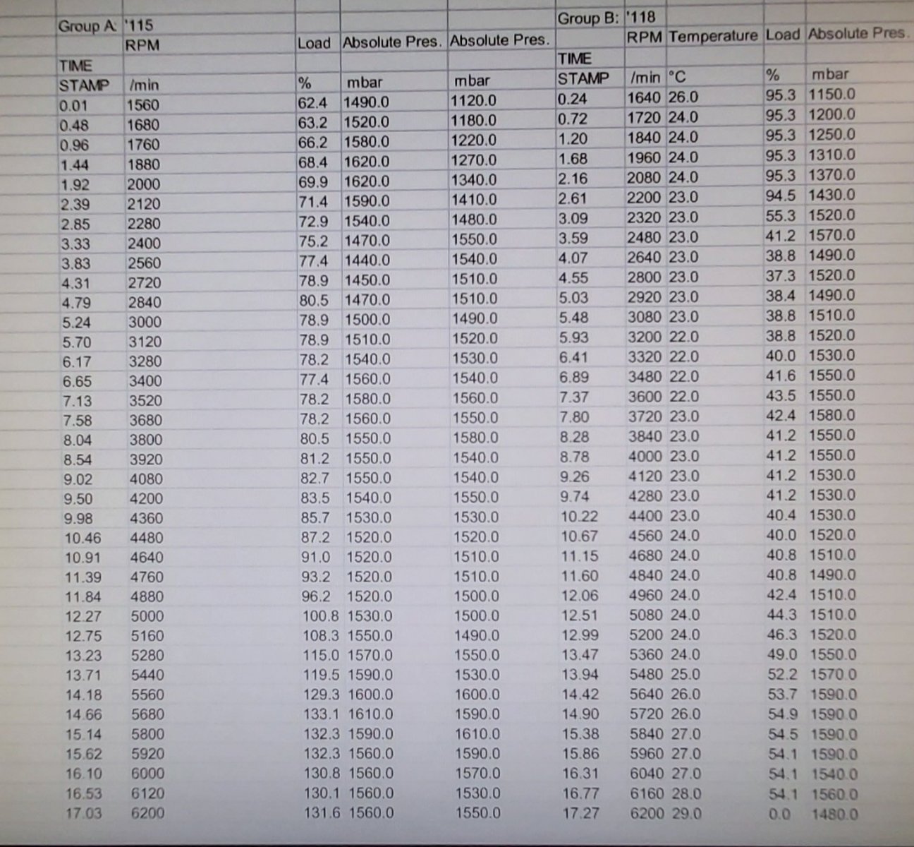

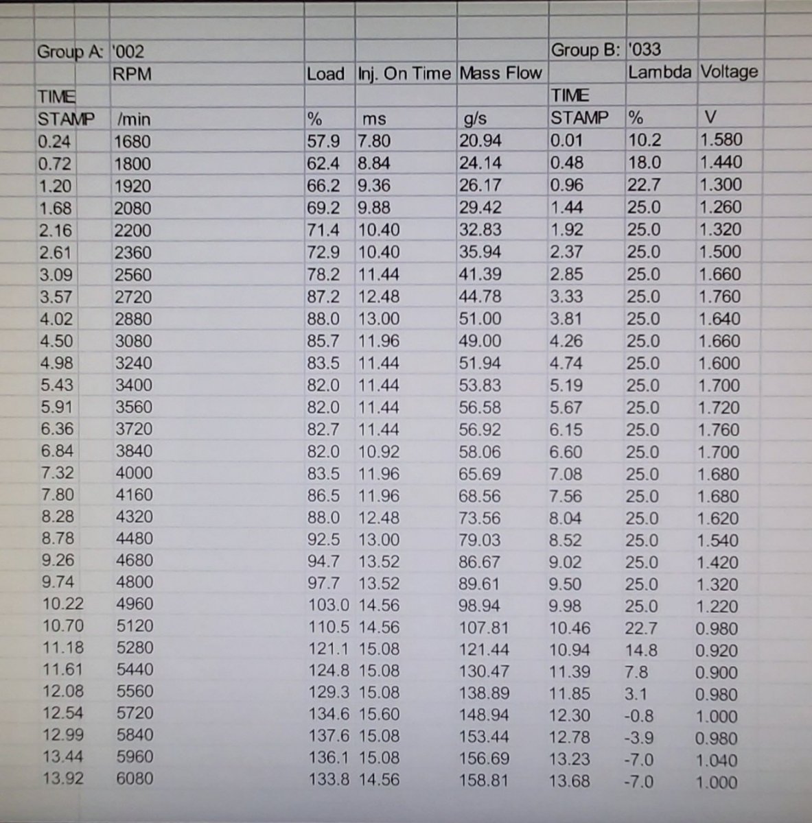

Pomoże ktoś w analizie logów(PB95) .
Ostatnio auto zamula.
 Błąd 17536.
Przepływomierz oryginalny?
Przepływka oryginalna, bosch 0 280 218 063
Przepływka w dolnym zakresie bardzo zaniża, wiec sprawdziłbym czy napewno wkład jest też org, bo czasem co innego na obudowie a co innego w środku, do tego szczelnosc dolotu, jeśli dolot ok to podmienilbym przepływke.

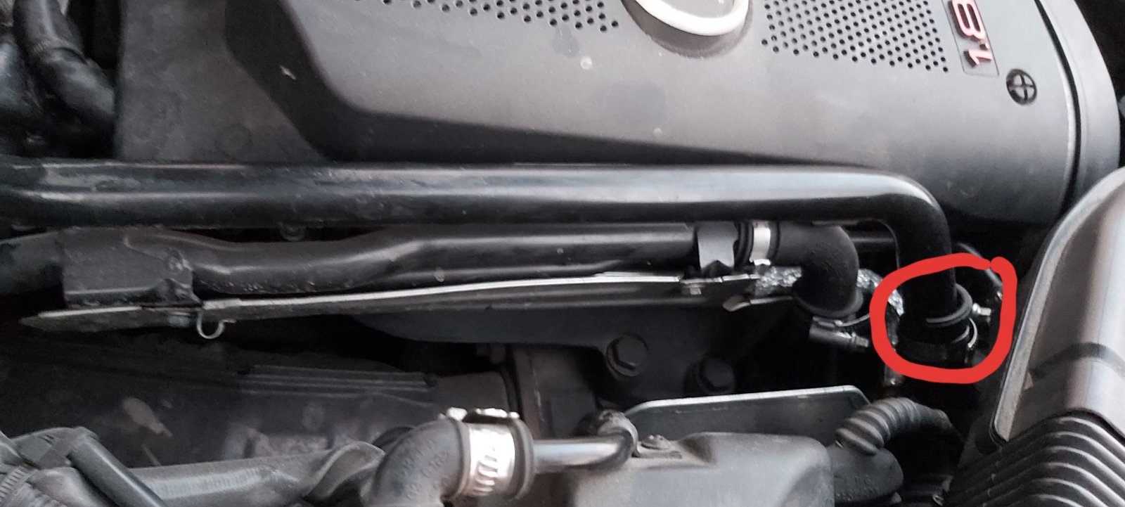

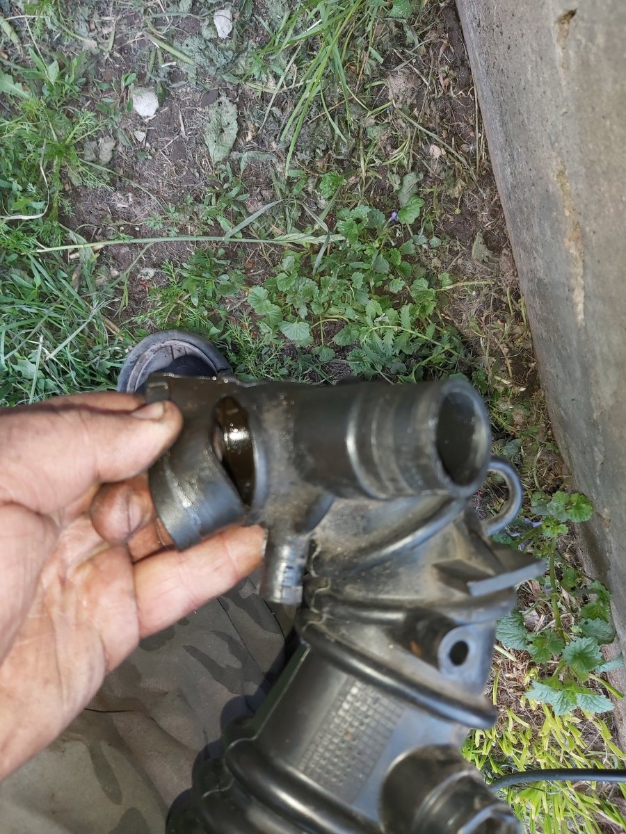

Tak na szybkiego znalazłem tylko pękniętą gumę od odmy, resztę sprawdzę w piątek.
