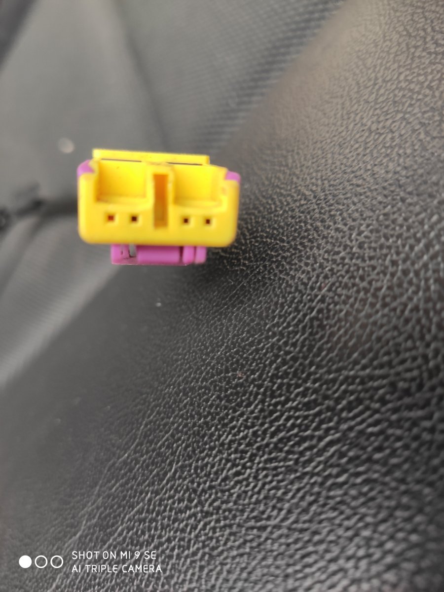

witam, auto świeżo zakupione. Pod tylną kanapą znalazłem po obIMG_20200515_170222.jpgu stronach przewody z kostkami. Pytanie do czego mogły służyć ? Z góry dziękuję
8D0972586 - wtyki do bocznych poduszek powietrznych tylnej kanapy
auto po przełożeniu kierownicy, jaki powód pozostawienia przewodów jak uważacie?
sprzedane poduchy i wsadzone zwykłe boczki kanapy, albo auto po kolizji i były wystrzelone i taniej było kupić boczki bez poduch. albo zapytaj sprzedawcę o powód.
może błedu nie wyświetlać?
jak kodowanie sterownika zmienione to będzie bez błędu
