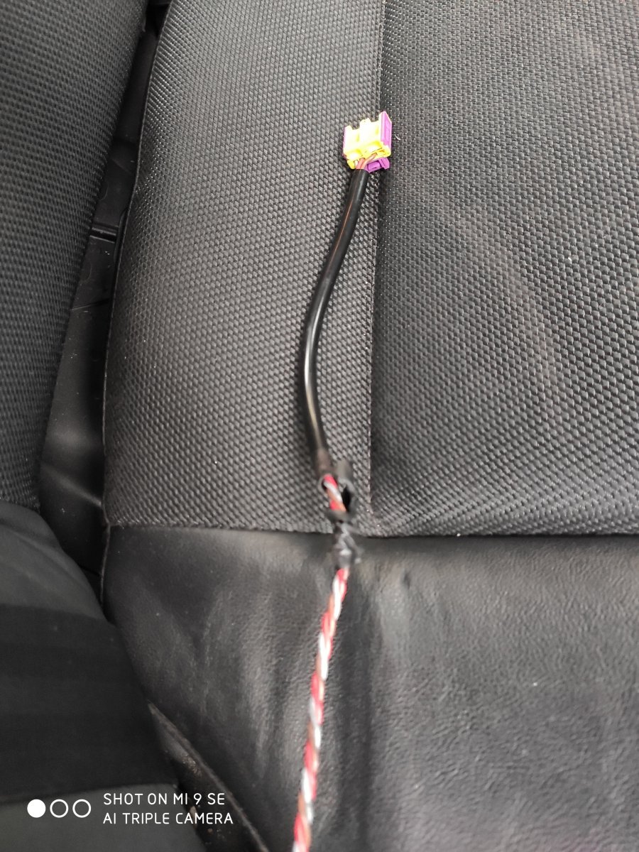

witam, auto świeżo zakupione. Pod tylną kanapą znalazłem po ob
IMG_20200515_170222.jpgu stronach przewody z kostkami. Pytanie do czego mogły służyć ? Z góry dziękuję
a masz poduszki powietrzne w boczkach tylnej kanapy?
moim zdaniem to jest albo od poduszek albo od pirotechnicznych napinaczy tylnych pasów
no właśnie , poduszek na tylne kanapie na wyposażeniu wg. VIN nie było
a napinacze pirotechniczne tylnych pasów?
co to dokładnie za auto? na jaki rynek było wyprodukowane? nie jest to przypadkiem wersja USA?
To nie jest oryginalna wiązka.
Po pierwsze kable skręcone, po drugie nie w szmaciance,
Po trzecie kolory, nie są ori.
pokaż inne zdjęcie kolorów.
Edytowane przez GreGoriO
proszę
nie koniec niespodzianek, zerknijcie też i na to . Czemu może służyć takie chałupnictwo
a4 b7 sline na rynek irlandii, przełożony dawno temu nie wiadomo gdzie
No to sam sobie odpowiedziałeś.
Musisz dotrzeć do miejsca w którym są oryginalne przewody, dokładnie zapisać jakie kolory oryginalnej wiązki są przedłużane, miejsce w którym te przewody(a może i kostka) są
a potem to możemy gdybać na podstawie schematów.
Oczywiście rozszyfrować VIN, i sprawdzić ile z tego jest jeszcze na aucie.
Inna sprawa, jeśli ci wszystko działa. Albo tak myślisz.
To w myśl zasady- Nie ruszaj gówna jak nie śmierdzi.... zostawiłbym i obserwował czy rzeczywiście wszystko jest w porzo.
Wiedząc co masz i czego się spodziewać, w przyszłości łatwiej będzie zareagować.
Oczywiście notatki, notatki i jeszcze raz notatki.... w miejscu, o którym nie zapomnisz w trakcie eksploatacji.
Ja zawsze powtarzam, że problemem nie jest AUTO... TYLKO JEGO POPRZEDNI WŁAŚCICIEL!
Czego mamy tutaj ewidentny przykład.
