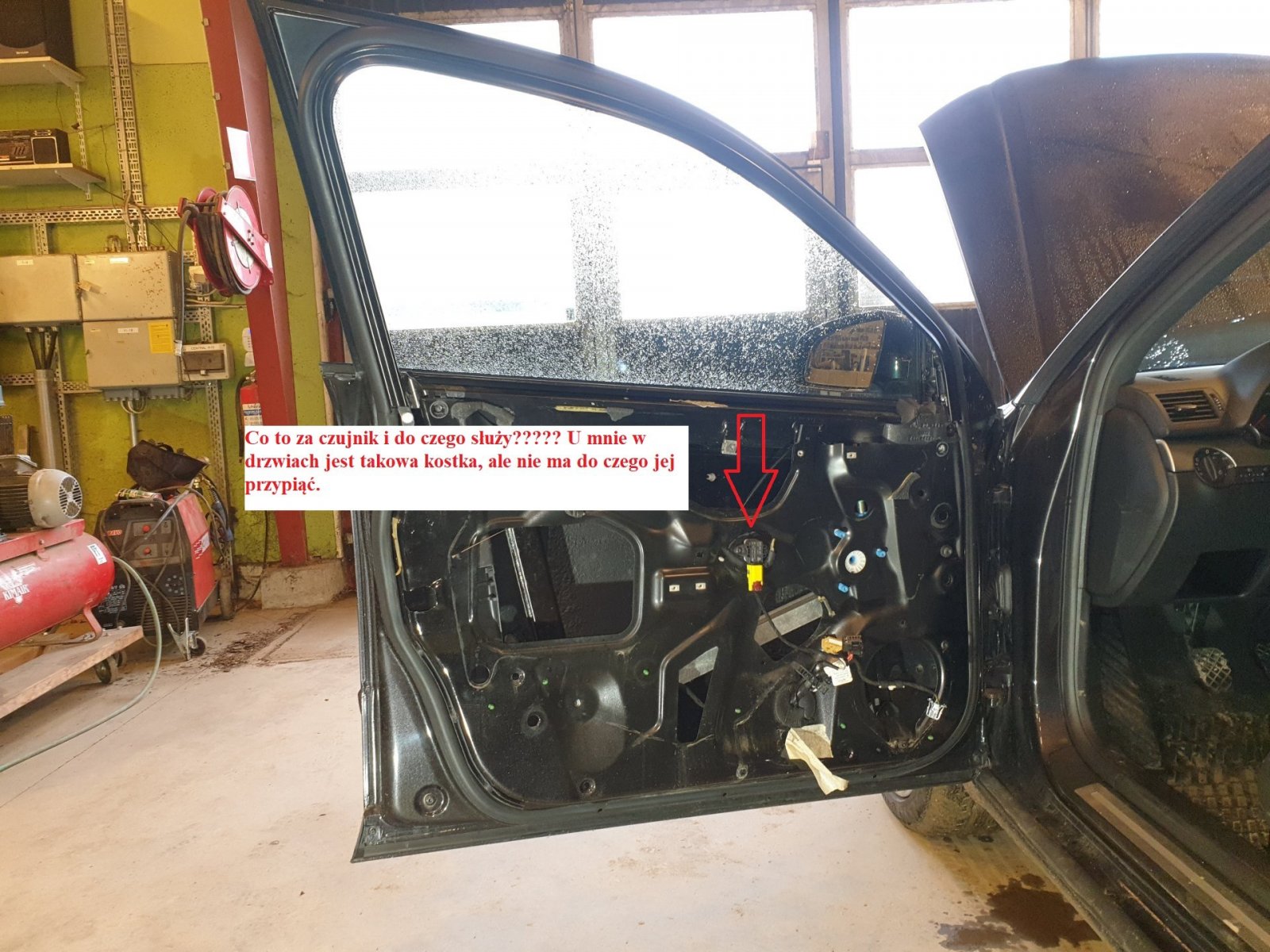

Witam. Nie wiem czy zamieszczam temat w odpowiednim dziale, ale jestem nowy na forum. Mam pytanie do miłośników "Małysza" ponieważ mam A4 B6 z 2003/04 1.9 TDI 130KM i ostatnio wymieniałem przełącznik szyb od strony kierowcy i natknąłem się na dziwną kostkę koloru żółtego, która do niczego nie jest podłączona i nie da się jej do niczego podłączyć. Jeśli znajdzie się ktoś, kto odpowie mi na to nurtujące mnie pytanie, będę bardzo wdzięczny za pomoc. :) Zamieszczam zapożyczone zdjęcie z google o jaką kostkę mi chodzi. Na zdjęciu widać jakiś czujnik, ale u mnie go nie ma

widocznie masz wiązkę drzwi z modelu b7. Albo całe drzwi ktoś przekładał albo wiązkę bo np. miał uszkodzoną. W modelu b6 czujnik zderzeniowy boczny jest na słupku B przy podłodze, w modelu B7 przeniesiony został na drzwi przednie i od niego jest ta wtyczka.

Dziękuję MaTeo85 za odpowiedź. Nie wiem co było wymieniane, ponieważ tak już kupiłem auto. Miłego dnia
