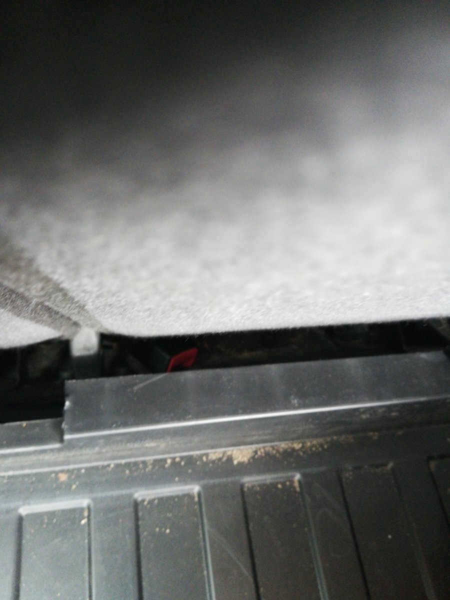

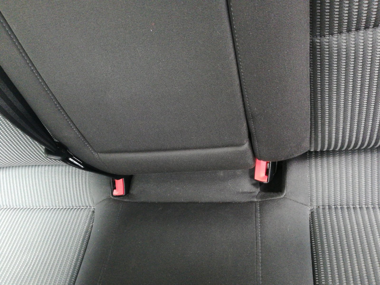

Witam. Mam problem by wyciągnąć zapinkę do zapinania pasa jak na foto poniżej. Czy żeby do zrobic to należy dojść od strony bagażnika czy może te fotele się jakoś przesuwa ? Oparcie est dzielona 2 części. A spod na czym się siedzi jest całością. Liczę na pomoc pozdrawiam
podnieś całe siedzisko do góry, trzyma się na dwóch albo trzech zapinkach w przedniej części. Złap od przody po jednej ze stron i delikatnie szarpnij do góry siedzisko a na pewno wyjdzie. wtedy sobie obrócisz zapięcie od pasa i założysz siedzisko jak trzeba.
Dziękuję za szybką pomoc. Okazało się to banalne,.ale nie chciałem nic uszkodzić na siłę. Pozdrawiam :)
