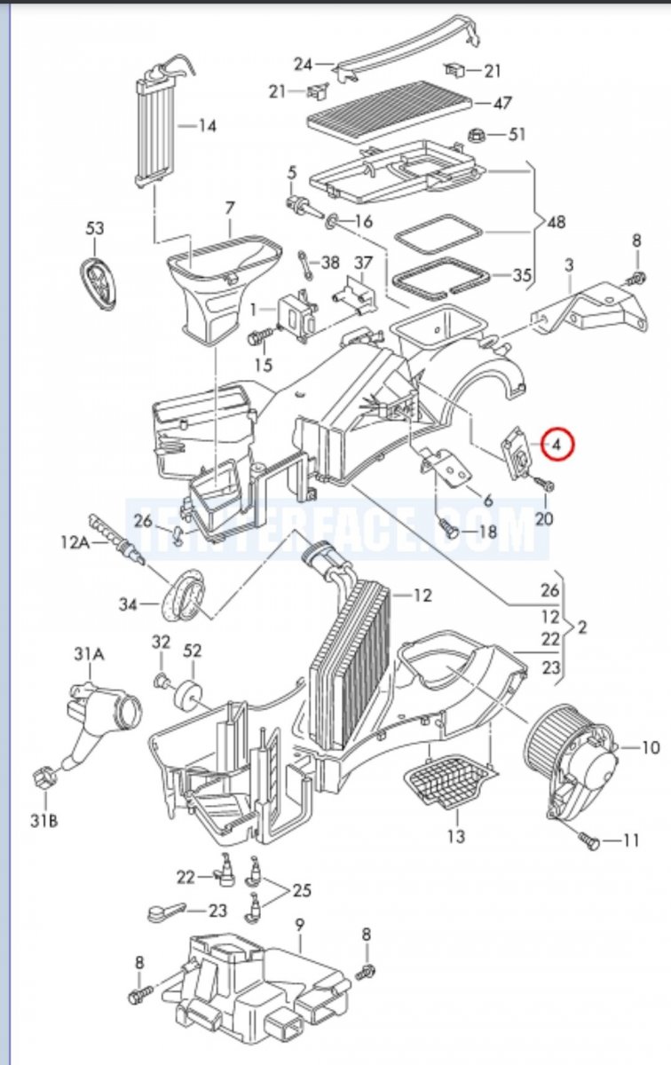

Na ślepo dla benzyniaka 97r podaje numer opornicy wentylatora 8d0959263 (numer 4 zaznaczony w czerwone kółko) i zdjęcie z etki:

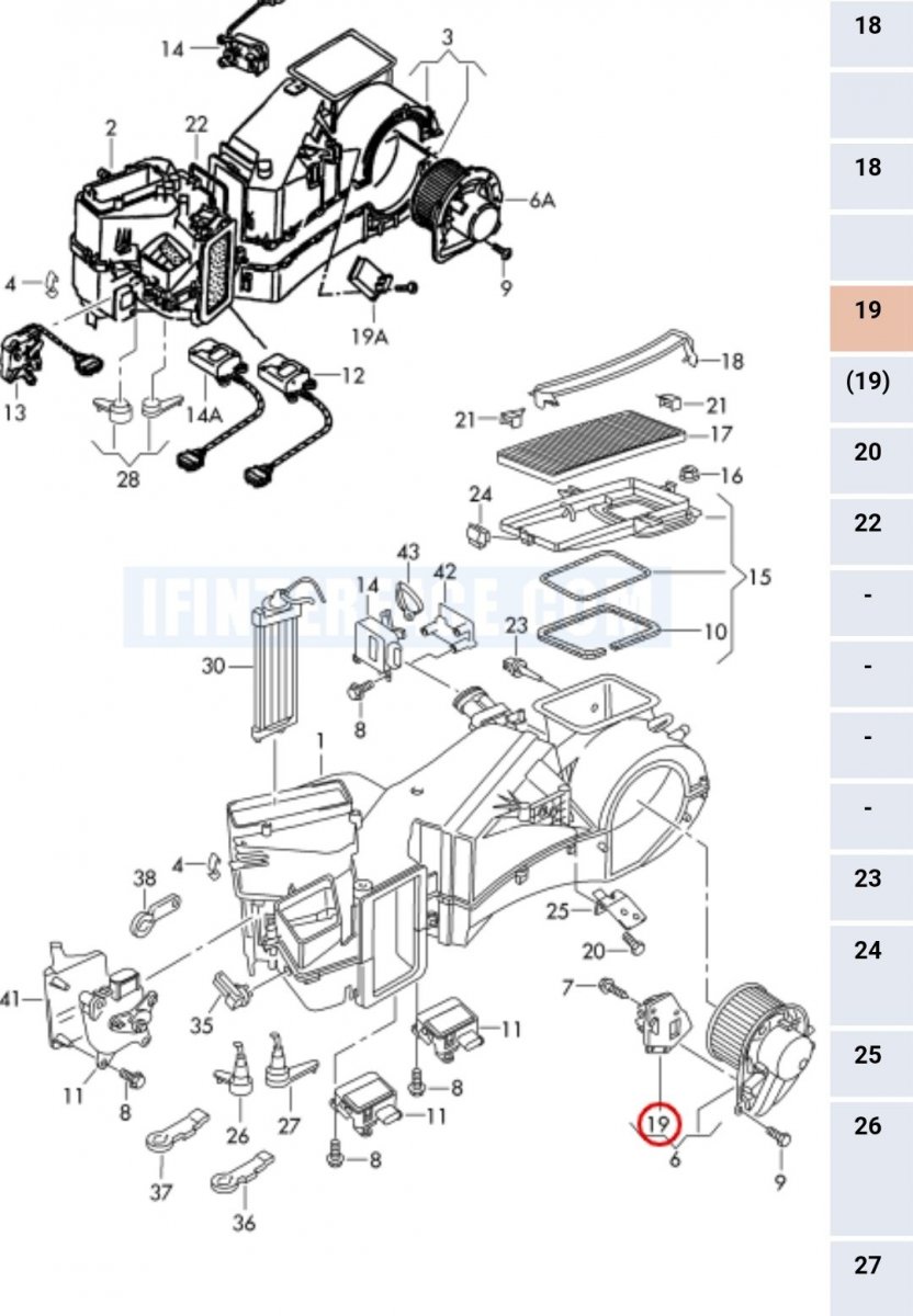

Sorki że tak późno ale rzadko wbijam na forum. Przekopałem etkę i chyba znalazłem ? Regulator dmuchawy/opornica wentylatora chyba u Ciebie siedzi jakby to nazwać... w obudowie wentylatora. Wykręć wentylator i sprawdź. Na 99% obstawiam że tam właśnie jest ta opornica bo do wentylatora masz podpiętą 6-cio pionową wtyczkę. Screen z etki, nr 19: (8D1 907 521)Screenshot_20200703-192518__01.jpg
