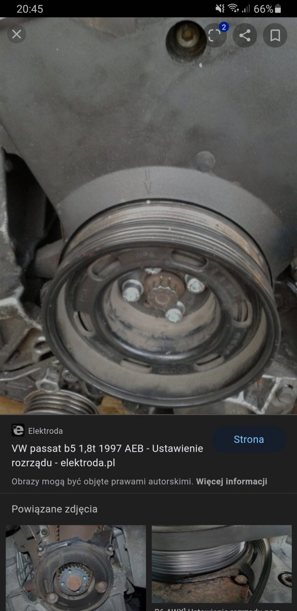

Tak to wygląda na wale widać ktoś wcześniej coś zaznaczał białym markerem
Na zdjęciach tłok jest w gmp.
Spójrz na kółko od paska osprzętu i poszukaj takiego zacięcia ?
Edytowane przez Kejsi
Na kole widzę tylko kropkę którą ktoś namalował markerem
Aa dobra mam te nacięcie
I pamiętaj zakręcić kluczem kilka razy żeby znaki się zgrywały ?
Dobra założyłem koło i ustawiłem na znaki przesyłam foty jak jest ok to składam auto do kupy. :smiley:
