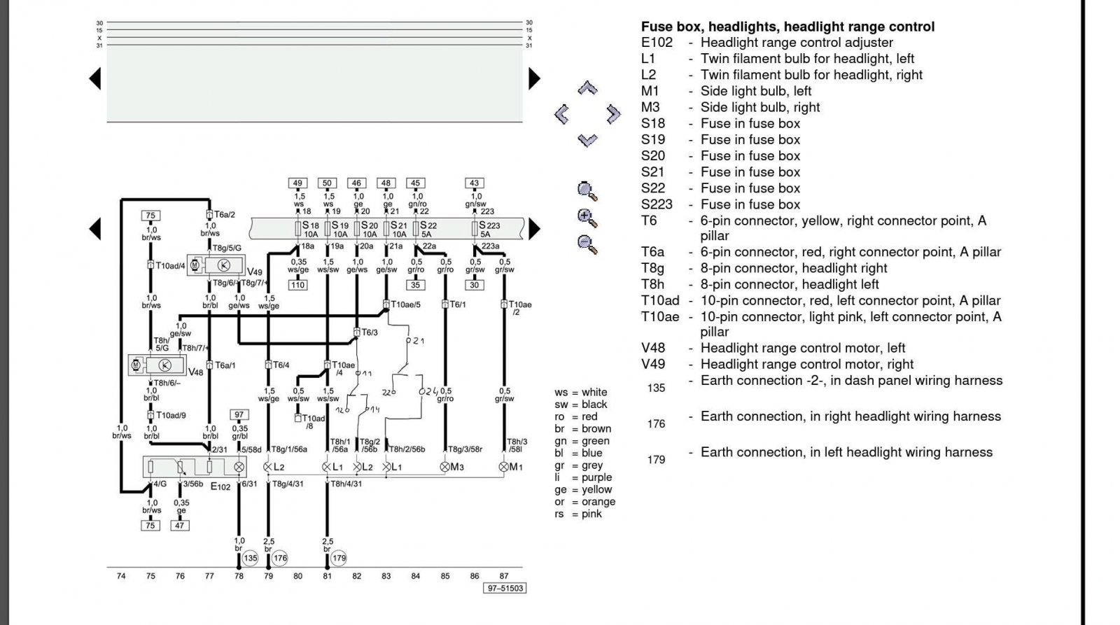

@Fazii no więc pomyślałem, że chociaż pooglądam które bezpieczniki za co odpowiadają skoro już znalazłem schemat w necie ( potencjalnie taki - nawet go sobie przerysowałem, żeby lepszy wydruk zrobić)

poszedłem sprawdzić, czy jak wyciągnę bezpieczniki 18 i 19 to światła zgasną.
Okazało się jednak że u mnie w puszce:
IMGUR.COM
Post with 1 views.
Światła zgasły po wyjęciu pierwszych 2 niebieskich z prawej strony... Trochę zgłupiałem i postanowiłem zaczekać na rozwiązanie od Ciebie :)
