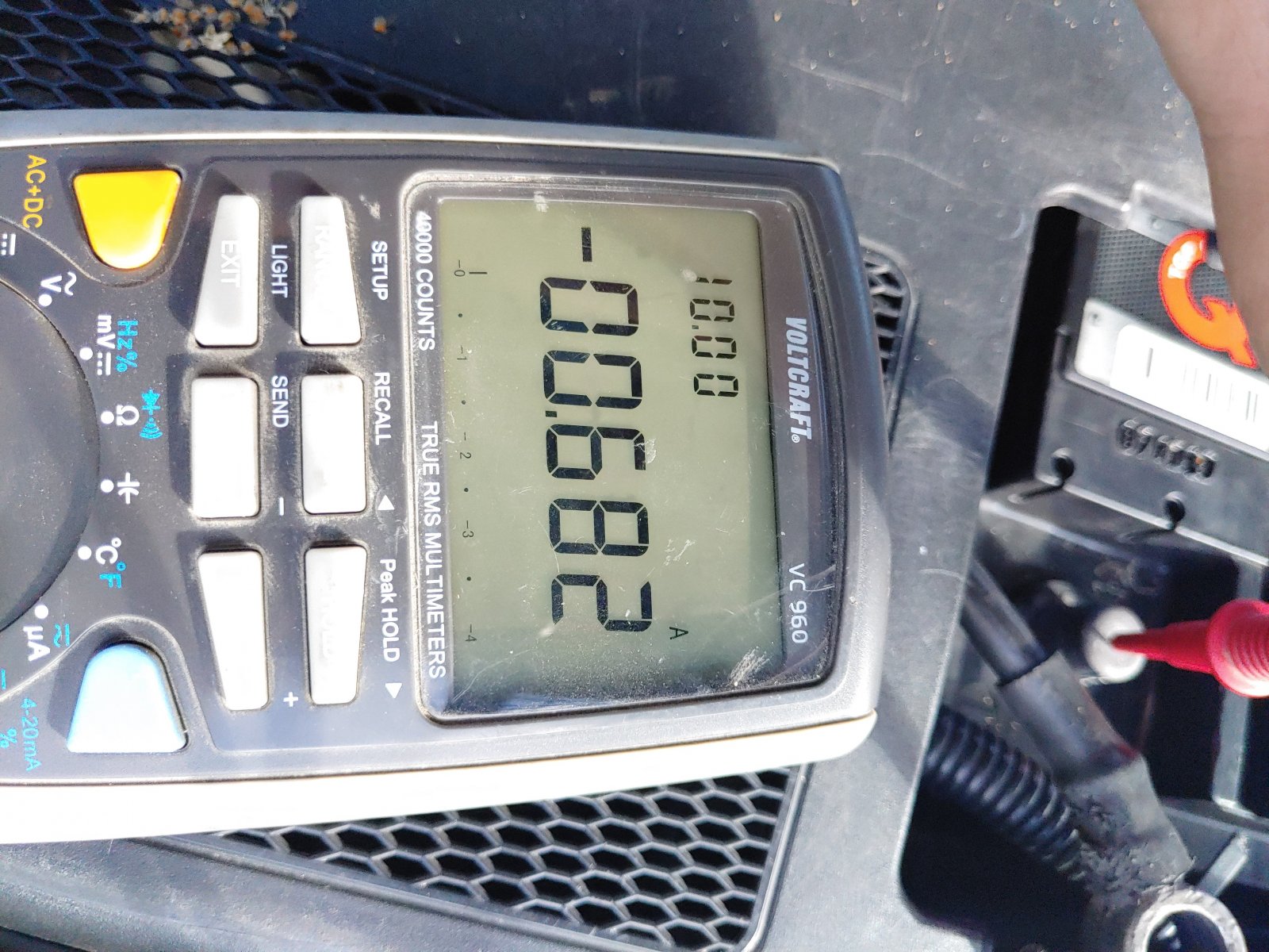

Problem ze znikającym prądem, auto postoi 2-3 dni i nie idzie go już odpalić.
Pobór prądu jak na zdjęciu.
Akumulator NOWY, radio podłączone po stacyjce, alternator odpinany, wyjęty każdy bezpiecznik, przekaźnik.
Pobór nie spada stałe trzyma wartość około 0.7A
Gdzie można szukać jeszcze przyczyny?
odłącz wszystkie kable z modułu komfortu i sprawdź, może tam się coś dzieje. przy okazji zobacz czy nie ma wody w nim
Suchy, odłączony bez zmian.
to jeszcze bym sprawdził MCE czy po wypięciu wszystkich wtyczek pobór dalej taki sam.
Wybacz, że zapytam ale gdzie to ustrojstwo się znajduje?
Czarna puszka pod kierownicą?
Odłączone, bez zmian.
Edytowane przez WuuHacz
Tak mce to czarny moduł pod kierownicą z 3ma wtyczkami, zobacz ewentualnie czy wypięcię kostki od stacyjki poprawi sprawę. bo może tam coś się nie rozłącza jak trzeba
Dalej bez zmian.
no to jeszcze bym sprawdził czy nie ma wody w puszce sterownika silnika lub czy przekaźniki sprawne.
Ogólnie wywalę bezpiecznik od klimatyzacji spada do 0,50-0,60 skacze tak.
Ogólnie jeszcze po zgaszeniu auta słuchać jak silniczki klap pracują to może być problemem?
odłącz klimatronik i sprawdź, generalnie wszystkie moduły powinny się wygaszać po kilku do kilkunastu minutach od zamknięcia auta, decyduje o tym sygnał przekazywany po szynie CAN. może też odłącz kostki od licznika, najlepsze rozwiązanie to krok po kroku odpinać kolejne moduły, przekaźniki itp. aż znajdziesz winnego.

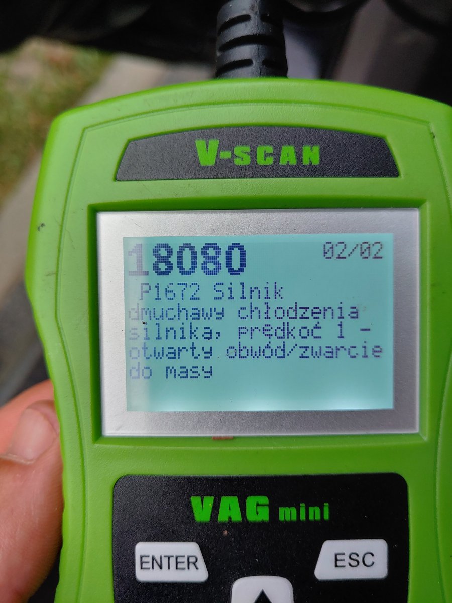

Ogólnie wszystko było ok do czasu jak nie oddałem auta na wymianę pasków klinowych (wysypał się napinacz). Miesiąc temu, po odbiorze pojawiał się dziwny błąd (patrz zdjęcie) od jakiegoś czasu tego błędu już nie ma ale nadal żre prad, myślałem że może to jest winne.
Ogólnie za późno wszystko zobaczyłem bo ci "mechanicy" przy wymianie pasków uszkodzili radio i nie wiem po kiego czorta odpinali akumulator.
