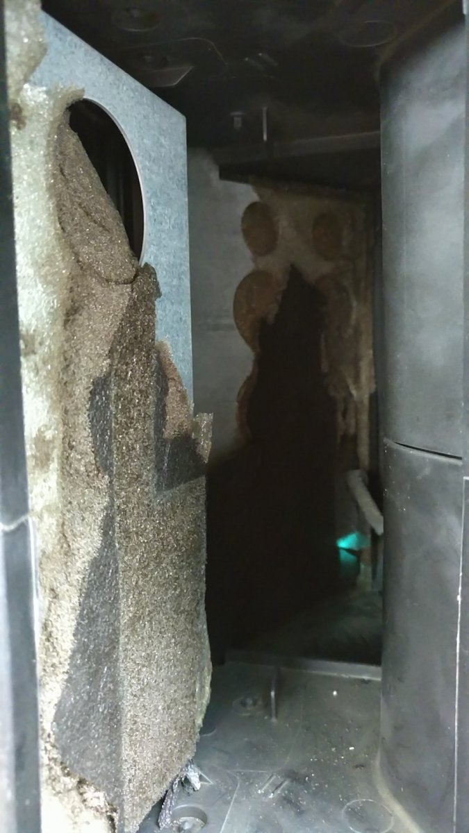

Witam od poand roku jestem posiadaczem A4B5 96r 1.8 b+g i zauważyłem że strasznie długo trzeba czekać na ciepłe powietrze z nawiewu i jak ustawie wysoki nawiew to wypada z niego jakaś gąbka na deskę rozdzielcza wyciągałem nawiewy i czyscilem odkurzaczem tam głębiej też żeby to wciągać aczkolwiek problem nadal występuje. Może ktoś miał podobnie albo ma wiedzę na ten temat i podpowie z góry dziękuję.
Masz kolego typowy objaw sypania pianek którymi są oklejone klapy.
Przechodziłem to samo w swojej B5, masz do wytagrania praktycznie całe wnętrze autka począwszy od tunelu środkowego a skończywszy na desce rozdzielczej.
Dopiero wtedy wyciągniesz cały mieszalnik powietrza i będziesz mógł go rozłożyć na części i okleic na nowo klapy. Polecam wszystkie ostre krawędzie odlewu plastiku zmatowić drobnym papierem ściernym i odkleić klapy pianką kauczukową o grubości 3mm. Jest to grubość przeze mnie zmierzona i odpowiednia żeby uszczelnić kanały mieszalnika a tym samym nie wyjść poza zakres nastaw podstawowych (pozycje silniczków)
Jak będzie trzeba to podeślę Ci screeny z etki jak wyglada mieszalnik w częściach.
Jedno foto jak wygląda wnętrze autka po rozebraniu a drugie sypiące się pianki
