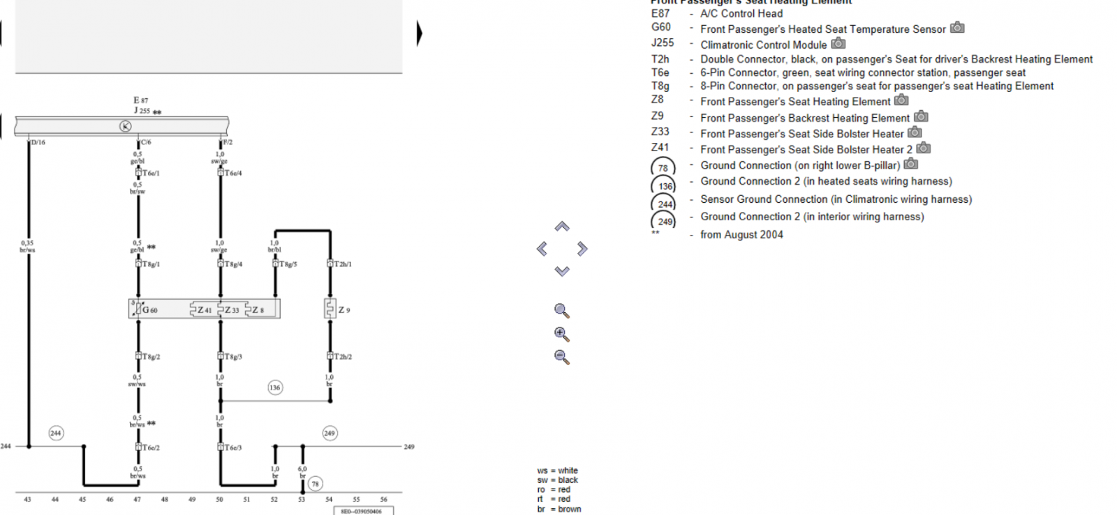

bobikos Opublikowano 30 Października 2020 Opublikowano 30 Października 2020 Jak rozumiem masz same maty ale nie posiadasz wewnętrznej wiązki fotela z A6 (tej od mat do zielonej kostki w podłodze). O ile dobrze kojarzę to w A4 maty są połączone w szereg a w A6 równolegle, stąd dodatkowe kostki. Po południu wrzucę schematy z elsy to się wyjaśni. Maty trzeba łączyć tak jak w a6.

bobikos Opublikowano 1 Listopada 2020 Opublikowano 1 Listopada 2020 niestety takiego szczegółu nie ma na tych schematach. Musiałbyś dorwać wiązkę wewnętrzną fotela od A6

bobikos Opublikowano 1 Listopada 2020 Opublikowano 1 Listopada 2020 wg mnie ta dwupinowa kostka jest od czujnika zajętości fotela, która w B6 nie występuje. Jeśli pozostałe kolory się zgadzają to wydaje się że wszystko powinno działać. Ze schematów wynika że tylko grzane boczki foteli Z33 i Z41 łączone są inaczej, główne obwody Z8 i Z9 są połączene tak samo (w szereg).

bobikos Opublikowano 3 Listopada 2020 Opublikowano 3 Listopada 2020 Różnica w pinach wynika ze schematu i generalnie wszystko powinno działać jeśli pin 3 pozostanie nieobsadzony (to jest zamknięcie obwodu do masy od elementów grzejnych boczków oparcia) . Sprawdź po podłączeniu kompletu mat rezystancję między pinem 3 i 4 zielonej kostki. Powinna być sumą rezystancji każdej z mat. Wychodzi że przy matach z A6 powinno być 0,2 ohm. Jeśli docelowo połączony układ będzie nadal generował błąd w klimatroniku to znaczy że klimatronik a A4 tych mat nie obsłuży, właśnie z uwagi na zbyt małą rezystancję.
