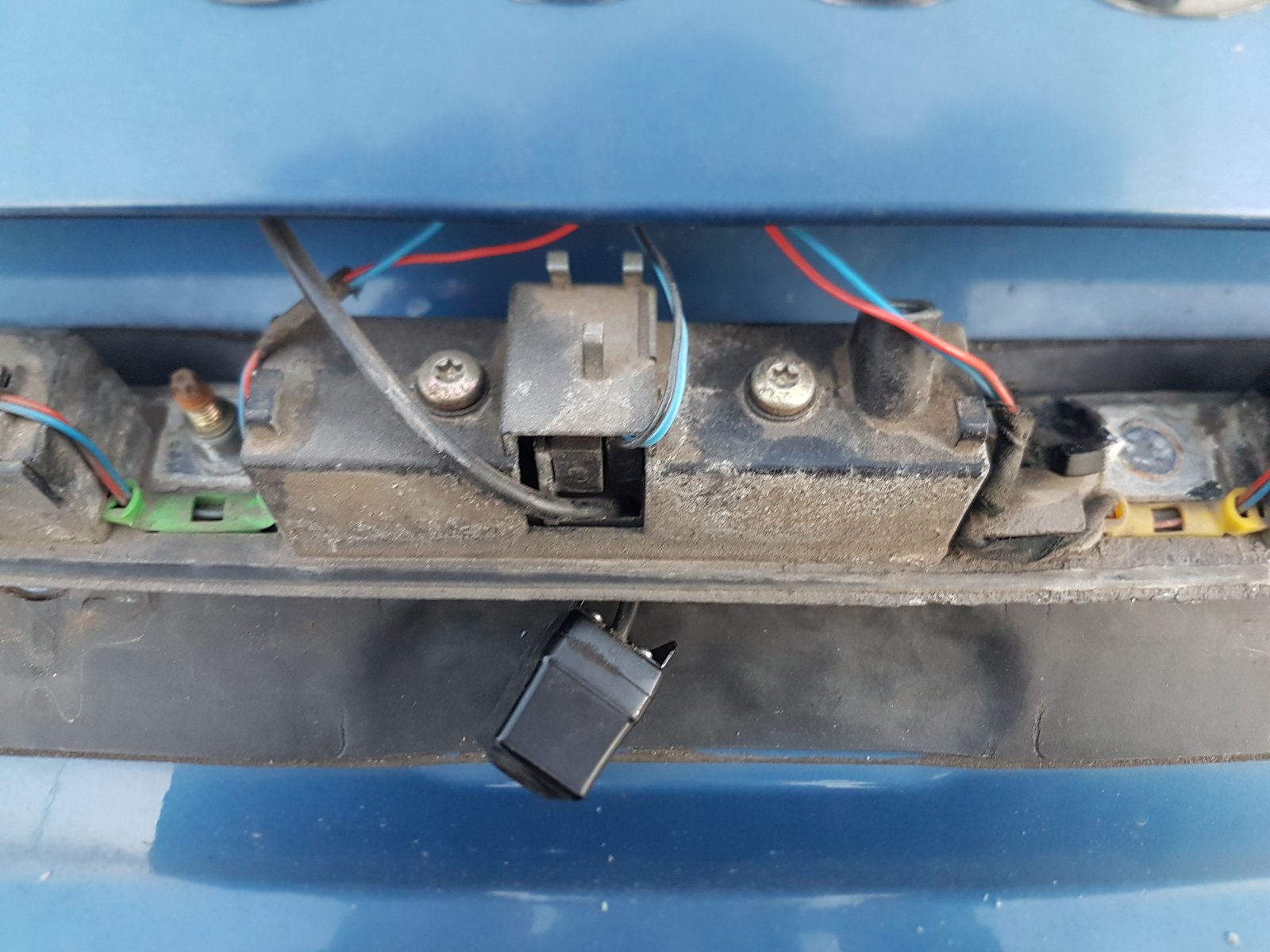

@MaTeo85W ostatnim komentarzu podałeś link do blendy metalowej (tak wnoszę po jej stanie). U siebie posiadam również taką listwę, która w środkowej części nie ma gniazda na wtyczkę do mikrostyku -  a zamiast tego do stycznika idą dwa przewody (czarny/niebieski na moja blenda.jpg). Szukając w necie wersji poprawionej z plastiku znajduję tylko takie gdzie w tym miejscu jest wyżej opisane gniazdo (jedno na pewno na 4 piny, drugie nie wiem na ile). Dodatkową ciekawostką jest to, że niektóre te gniazda są skierowane do boku, inne z kolei do dołu. Nie wszystkie zdjęcia przedstawiają dokładnie gniazdo i nie wiem czy niektóre mają tylko dwa piny co by się zgadzało z ilością moich przewodów i wtedy mógłbym skombinować taką wtyczkę do której bym dolutował moje dwa przewody, czy wszystkie mają 4 piny.
Masz może wiedzę, czy taką blendę jaką posiadam można wymienić na tę plastikową? Jeśli tak to czy należy przy tym zastosować patent z dokupieniem wtyczki?

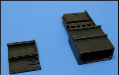

Chyba że...Teraz wpadłem na to że do tego gniazda 4pin będącego w nowych listwach się wpina wtyczkę, którą chyba już mam. Bo dzisiaj rozbierałem blendę aby ją obejrzeć i teraz kojarzę że te dwa przewody czarny/niebieski + dwa czerwony/niebieski - zmostkowane (lewa,prawa lampka) zbierają się razem w czymś co przypominało wtyczkę+gniazdo (nie przyjrzałem się dokładnie bo całość była otaśmowana. Czy dobrze myślę? Chyba to było coś takiego (widać ją też na aukcji którą podesłałeś):
Edytowane przez mAg_Shado0w
Jestem już po wymianie blendy - tak jak pisałem wcześniej wtyczka jest taka sama nie ważna w jakim położeniu jest w nowszych egzemplarzach. Te plastikowe pasują idealnie jak oryginalne aluminiowe. Różnica między starą a nową blendą jest taka, że ze starej blendy wychodzą przewody zakończone wtyczką i jest ona pociągnięta do wnętrza klapy (ostatnie zdjęcie), a w nowych wtyczka jest bezpośrednio na blendzie.
