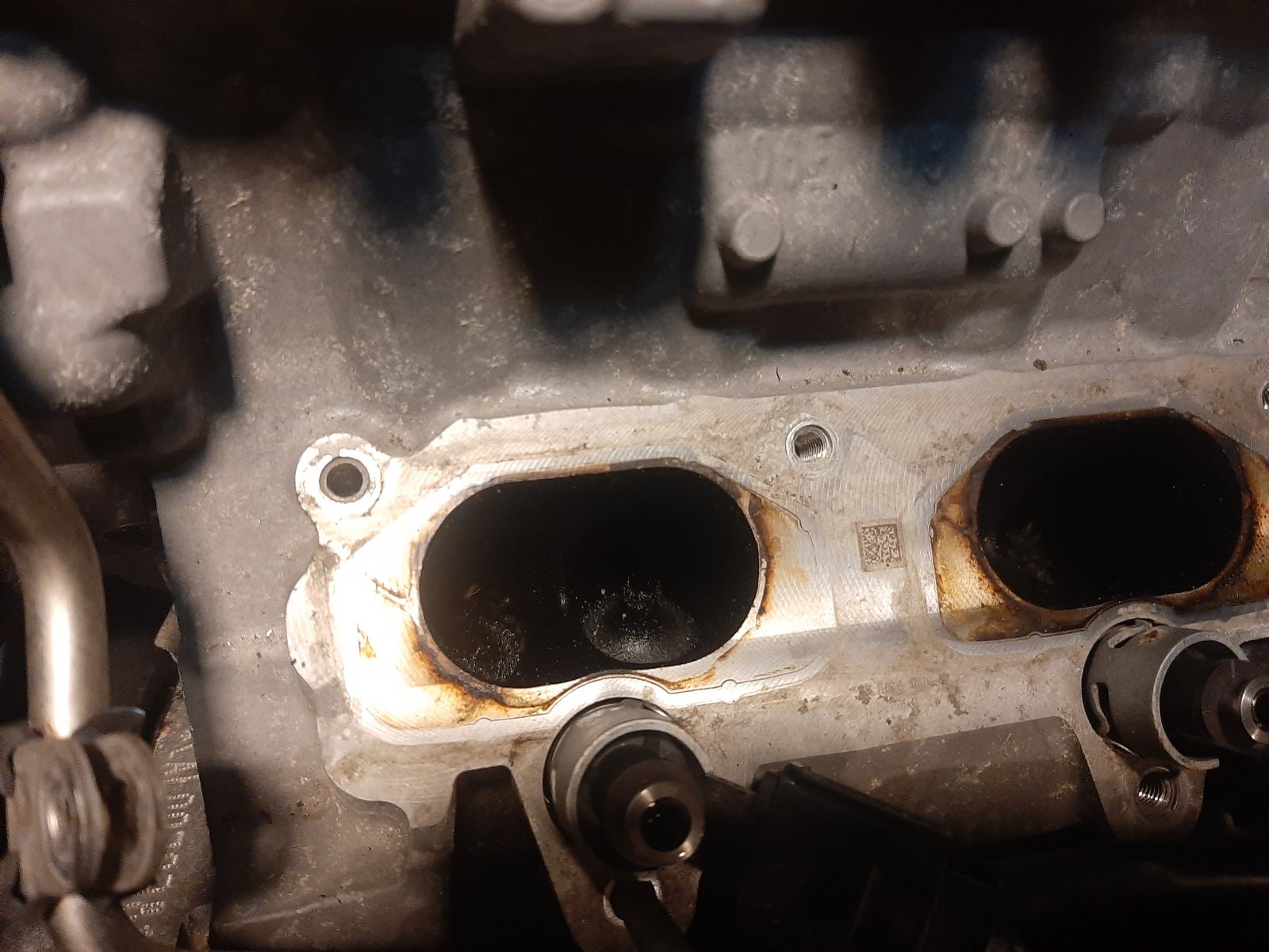

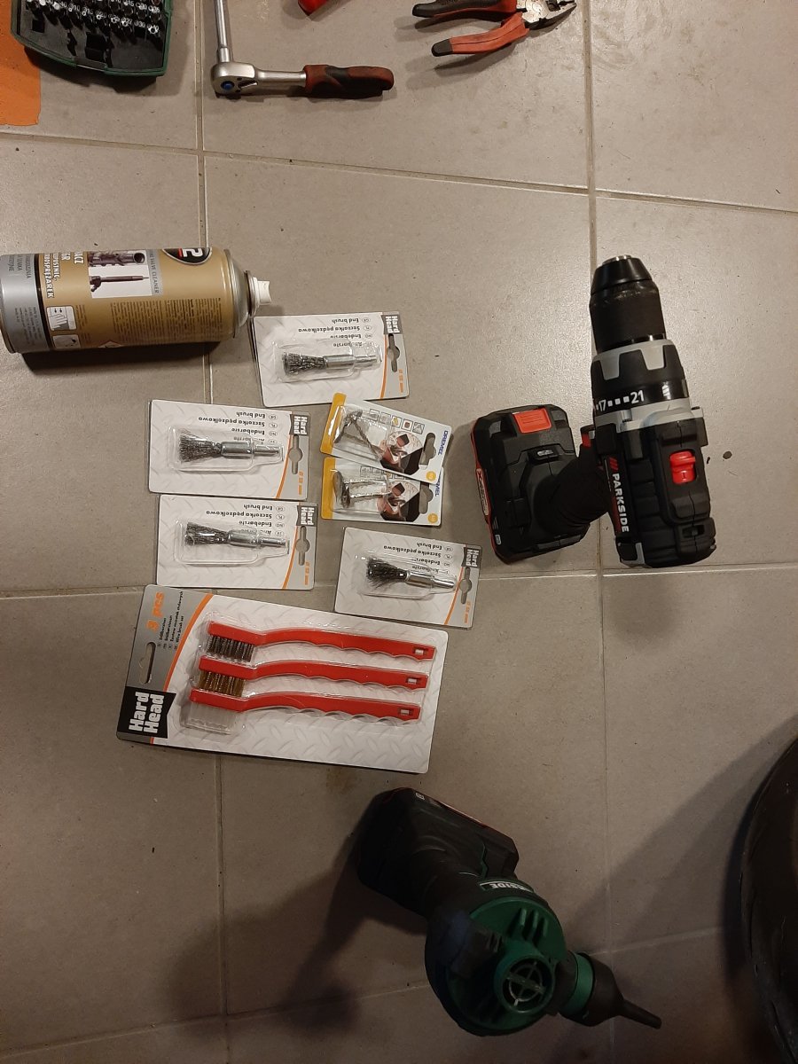

Udało się i w dodatku pacjent przeżył. Czas operacji to około 5 godzin. Do operacji potrzebne są: film instruktażowy (ten z linku to troszeczkę inna konstrukcja - u nas mniej odpinania, brak klapek bezpośrednio przed zaworami, po jednym wężu paliwowym do listew wtryskowych, ale poza tym podobnie), wkrętarka, końcówki - szczotkowe, szczoteczka druciana - można kupić w Jula, preparat do czyszczenia gaźników k2 (mi poszło 2 ale lepiej mieć 3), ręcznik papierowy 2 rolki, szmatka lub dwie, taśma np blue dolphin do zaklejania wtrysków, wyczyszczonych już kanałów lub tego jednego otwartego, a i jeszcze jak nie macie kompresora to mi się świetnie sprawdziła pompka na baterie do dmuchania materacy z lidla (serio działa, na najwęższej dyszy wszystko ładnie wydmuc**je), długi śrubokręt z cienką końcówką lub szpic albo haczyk z rączką (coś takiego jak mają dentyści).

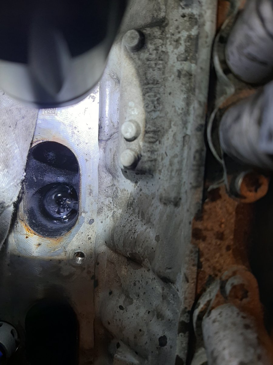

Co do samego czyszczenia to tak jak na filmiku - zaklejamy otwarte zawory (1 z 6) i pryskamy preparatem k2 (uwaga na oczy bo pryska). Ja spryskałem trochę wszystkie 5, a następnie jeden z nich na grubo, odczekałem 10 minut i ogień z wkrętarką z końcówką prosta szczotka, następnie ścianki szczoteczką czerwoną ręcznie jeszcze i potem wyciągamy syf. Nie polecam wdmuchiwać powietrza bo pryska wszędzie jak pojebany, lepiej jest wsadzić ręcznik papierowy żeby to wsiąkło i wymienić na kolejny, a potem resztki poskrobać haczykiem lub śrubokręcikiem i dopiero te suche "paprochy" wydmuchać, następnie jeszcze raz k2 prysnąć i powtórzyć zabieg z papierem. Powinno wystarczyć jak nie to 3 raz. Na pewno 2 razy to minimum (powinno to wyglądać jak na zdjęciu nr 5). Zaklejamy taśmą wyczyszczone miejsce i do następnego. Po wyczyszczeniu 5 przekręcamy silnikiem (ja to zupełnie niefachowo zrobiłem bo po prostu dwoma rękami od spodu samochodu (z kanału) za koło na wale korbowym kręciłem) aż się kolejny zawór otworzy, a tym samym nieczyszczony zamknie. Ostatni czyścimy j/w i gotowe.

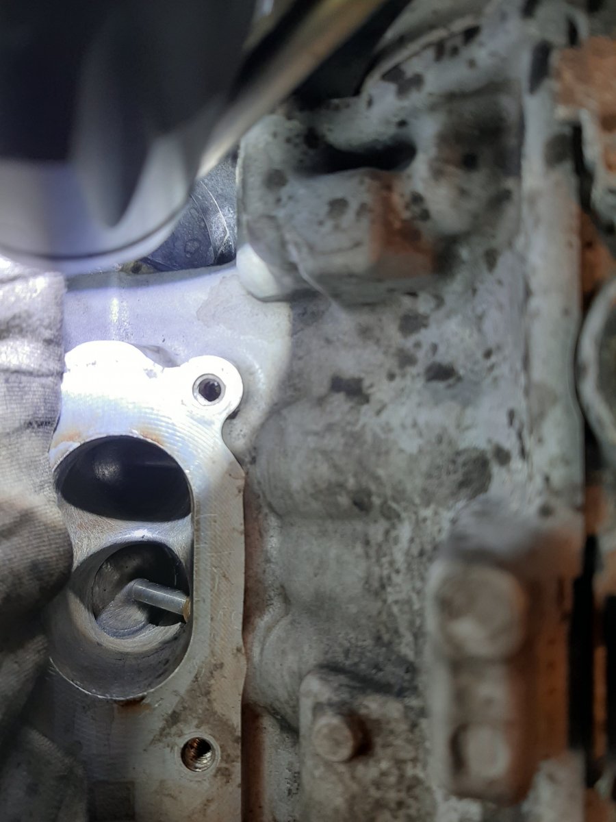

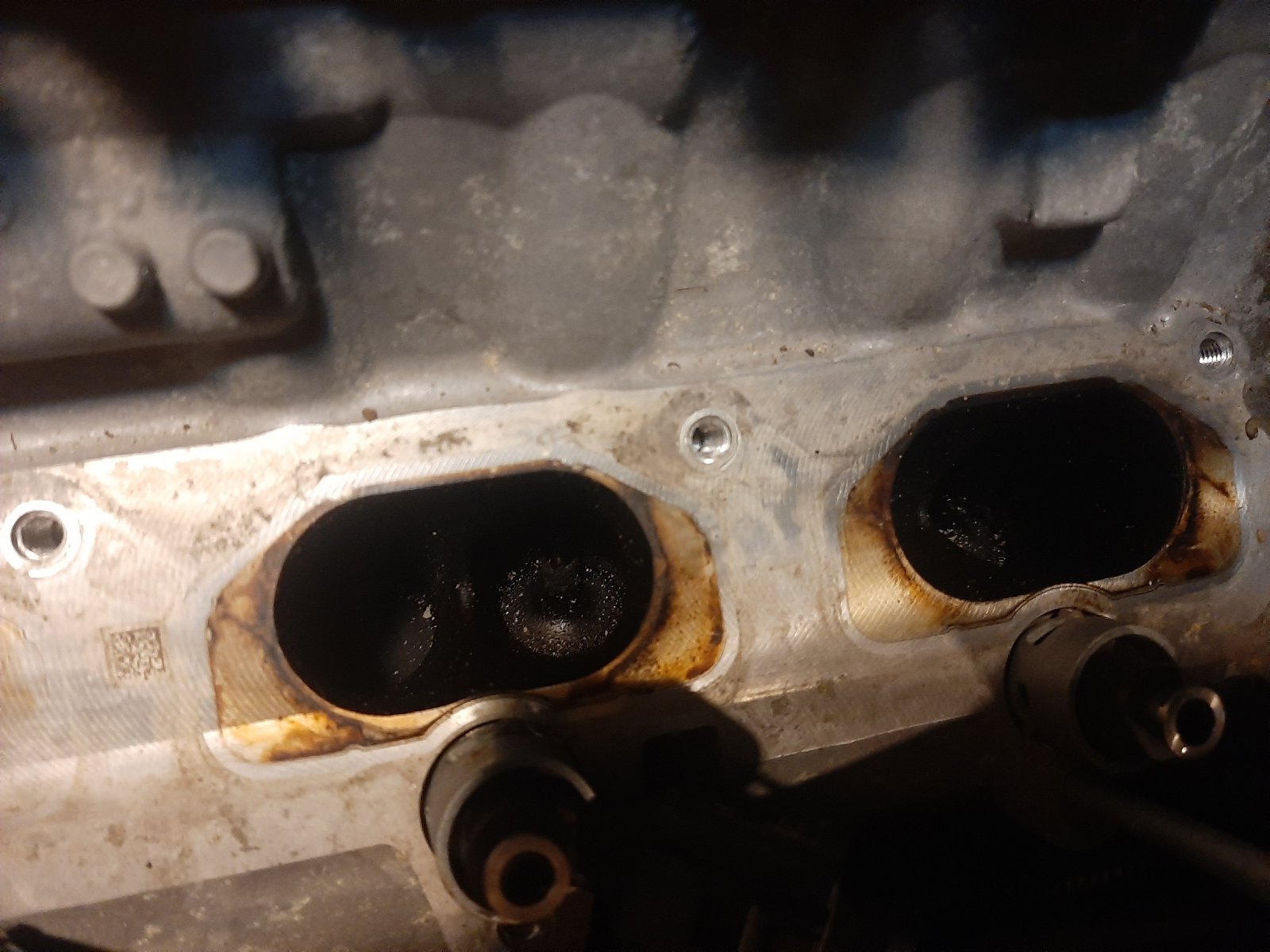

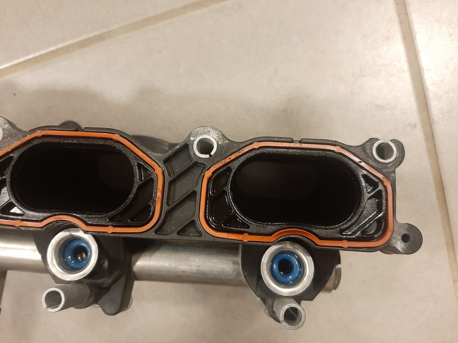

Jeśli chodzi o składanie to bardzo ważne jest żeby zaopatrzyć się w uszczelki wtrysków (te niebieskie na zdjęciu nr 3) ,  jak widać na zdjęciach 1 i 3 przy zdejmowaniu kolektora z listwą zostały one w listwie i cholera wie czy się nie uszkodziły, a tu jednak na nie działa spore ciśnienie paliwa, tak że ja bym nie ryzykował, zwłaszcza, że koszt jednej to 2zł. Jeśli ktoś będzie chciał to podam nr części. Profilaktycznie ja jeszcze wymieniłem te pomarańczowe uszczelki("trapezowe") z uwagi na to, że stykają się z gorącymi częściami silnika lepiej je wymienić (12zł/szt  od victor reinz).
