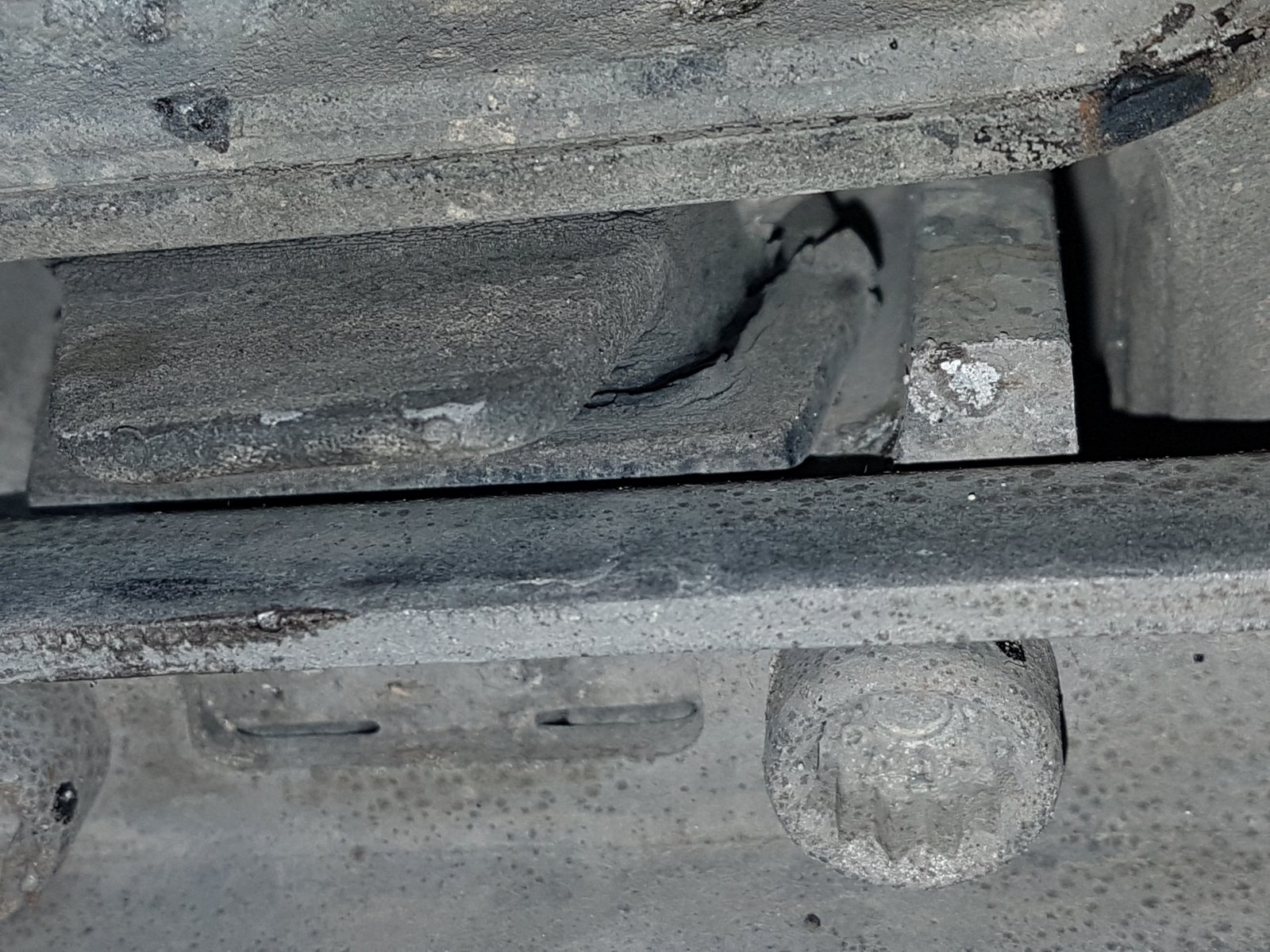

Witam

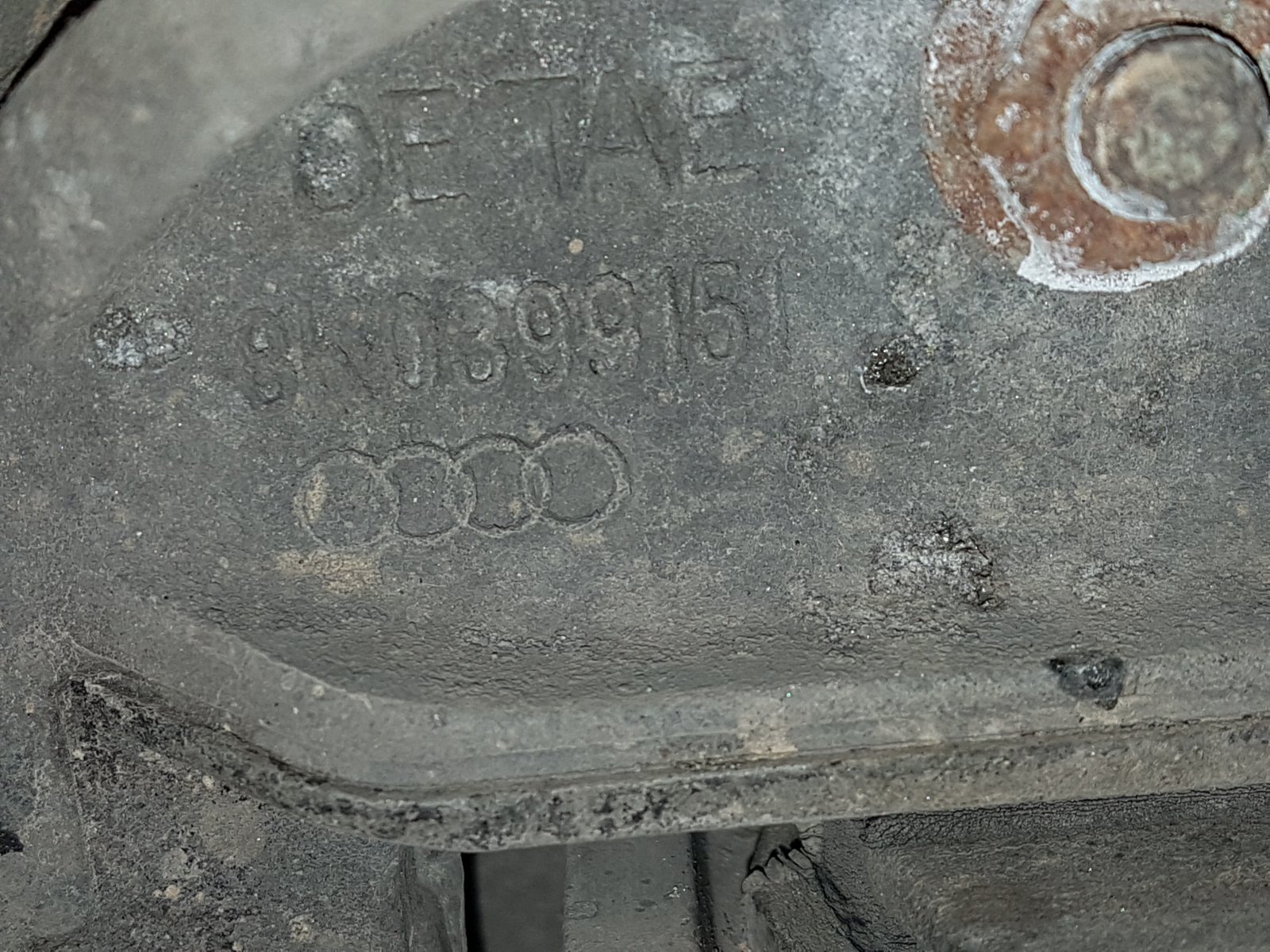

Zauważyłem zużycie poduszki pod skrzynią biegów , ewidentnie jest to oryginał od nowości.Występuje delikatne poszarpywanie przy ruszaniu do przodu oraz mocniejsze przy ruszaniu do tyłu. Ktoś poleci jakiś zamiennik sprawdzony czy tylko oryginał wchodzi w grę? Nie chcę ,żeby nowa poduszka przenosiła jakieś wibrację na budę jak to bywa w przypadku niektórych zamienników ,z powodu innej twardości gumy. Nr. OEM : 8K0 399 151
Z góry wielkie dzięki ;)
Bierz oryginał.
Ja przez zamiennik poduszki silnika Meyle 6 miesiecy walczyłem z drganiami.
Może w skrzyni tak nie będzie ale ja już na pewno nie zarezykuje.
