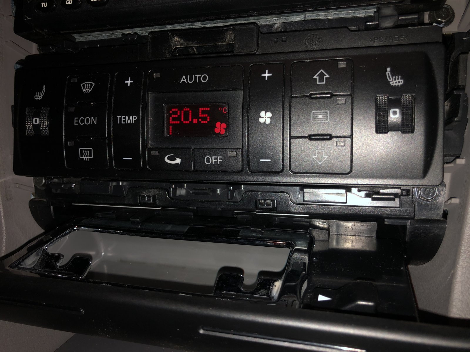

Witam. Zacznę od tego, że kupiłem autko jest to wersja polift 2001r  Podświetlenie konsoli praktycznie nie działa, bezpieczniki wymieniłem, które wymagały tego.
Klimatronic swieci słabo a podświetlenia pokręteł ogrzewania foteli już nie
1. Jak zdemontować klimatronic ? Ściągnąłem tą osłonę co idzie dookoła  i dalej nie wiem a nie chce nic połamać.
trzeba pociągnąć za klimatronic czy coś odkręcić jeszcze?
2. nie mogę odłączyć kabelków od podświetlenia kratek nawiewów - ciągnę na sile i nie idzie jak to odłączyć ? Czy żarówka się tam spaliła czy jest to led?

Fakt. Pokrętło jest. Kręcąc jasnością zegar się ściemnia i rozjaśnia ale klimatronik już nie. Wiesz jak go wyciągnąć ?

sprawdziłem napięcie w kostce - prąd odpowiedzialny za podświetlenie nie dochodzi. Podłączyłem podświetlenie zapalniczki pod akumulator i działa czyli dioda sprawna. Podejrzewam, że jest gdzieś problem w jednym miejscu co odpowiada są podświetlenie w całym wnętrzu

Z licznika kostka niebieska pin 20 (przewód szaro niebieski) idzie sygnał sterujący podświetleniem wszystkich elementów opisanych w poście pierwszym. Spróbuj na krótko puścić z tego pinu sygnał np. na podświetlenie zapalniczki. Wtedy będzie wiadomo czy zegary winne czy wiązka.

Kostki muszą być wpięte do licznika. Trzeba zmierzyć czy w ogóle przy włączonych światłach na pinie 20 niebieskiej wystawiane jest zasilanie. W tym celu nakłuj przewód szpilką lub odizoluj i zmierz.
