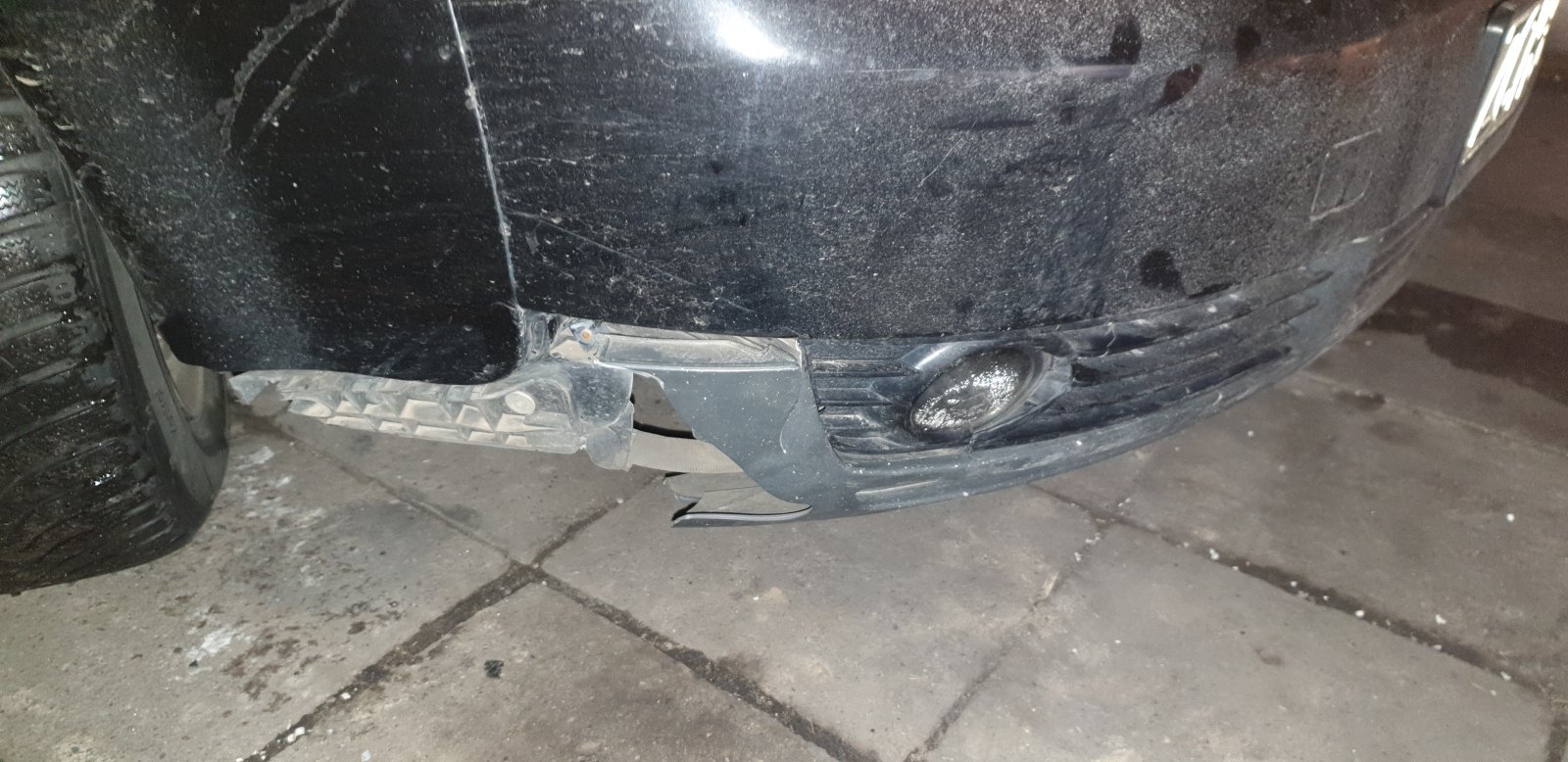

Witam niestety mała przygoda poranna i spotkanie z zającem w efekcie ułamany kawałek dolnego spoilera/ hokeja tej części nie lakierowanej. Na allegro nowy zamiennik ok 130zł pytanie moje czy da się to wymienić bez ściągania całego zderzaka?? I czy są różnice pomiędzy sedanem a avantem tej części??
Możesz spróbować szarpać powinna zejść jest na zatrzaski  ,nie ma różnicy sedan, avant
Czyli leko szarpać zdjac stara nowa wcisnąć kratki tez na wcisk ???
Tu masz trochę pokazane,środkową kratkę też trzeba szarpnąć,tylko dobrze to robić w ciepłym garażu,bo zimne plastiki mogą popękać

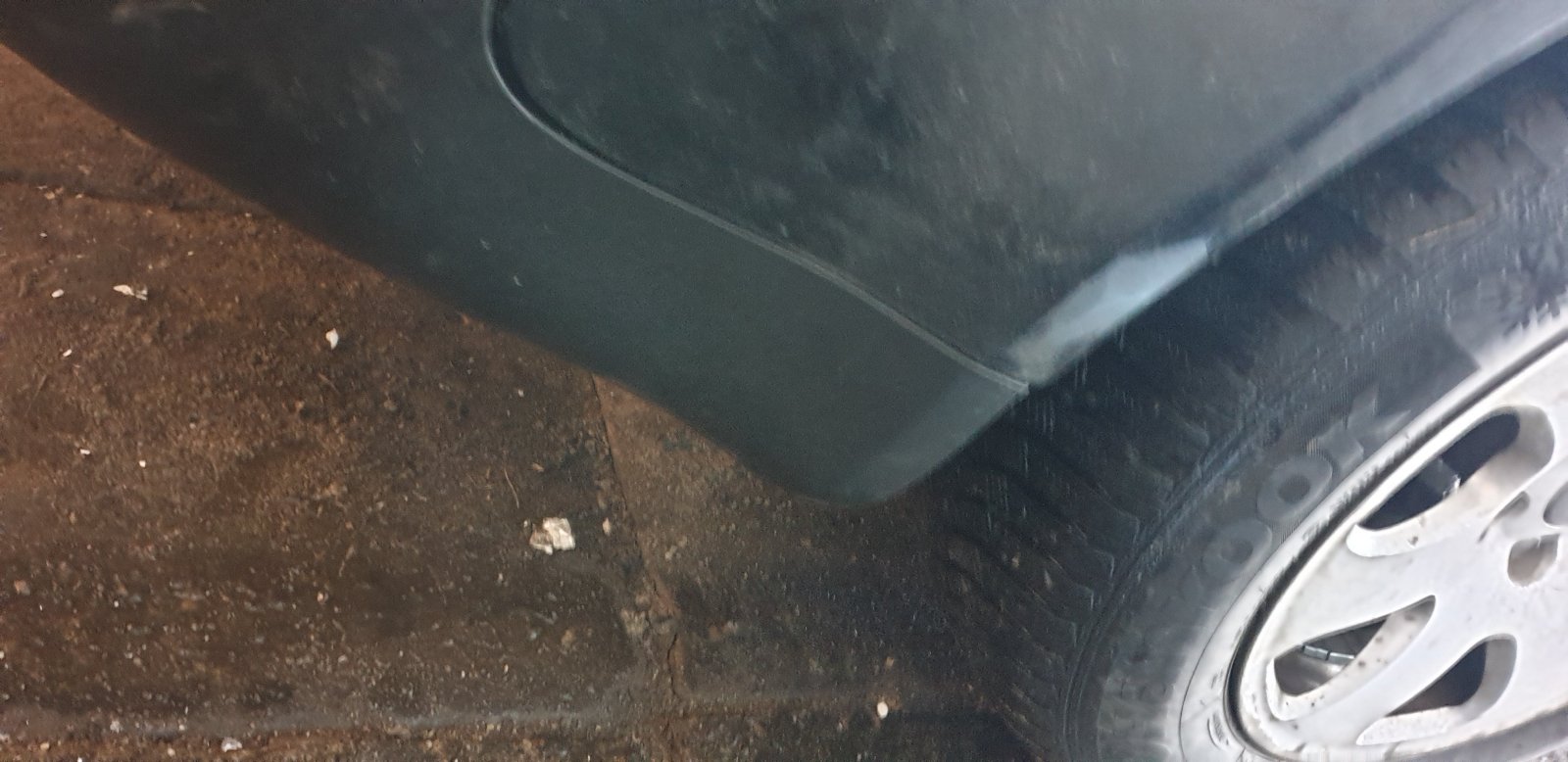

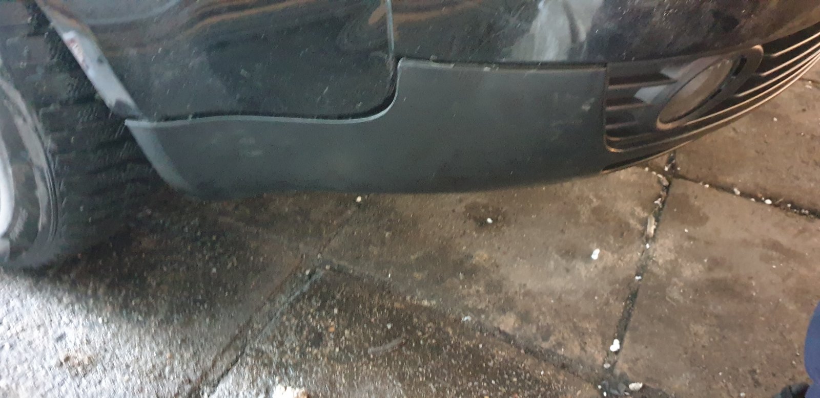

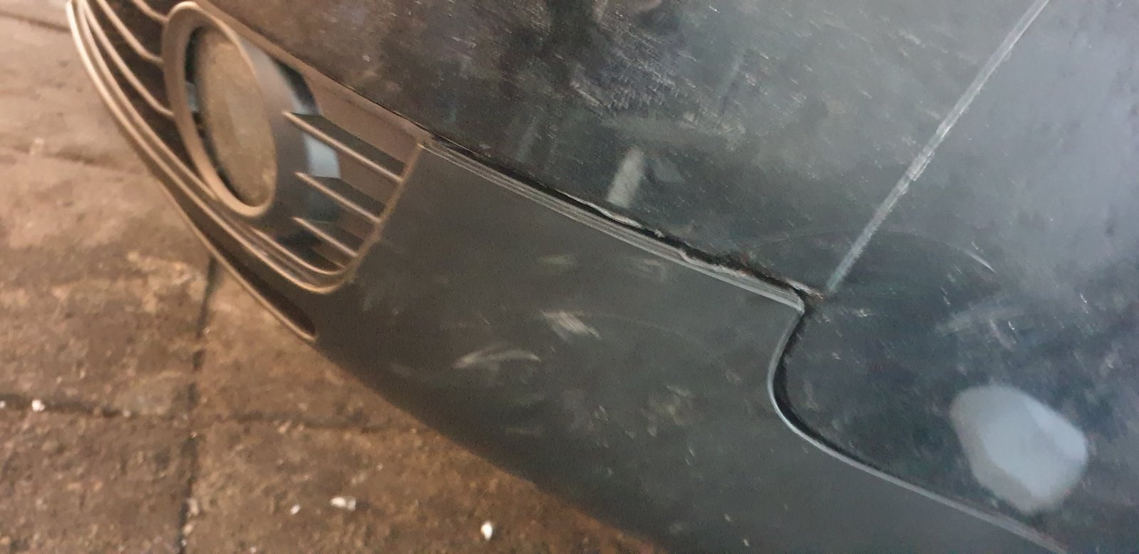

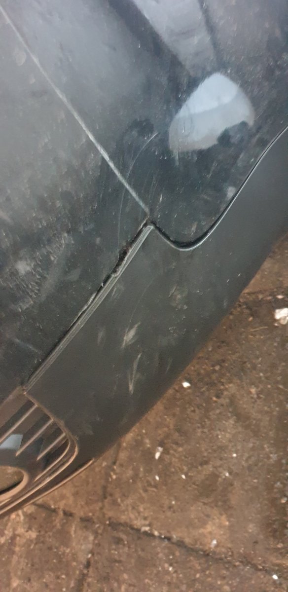

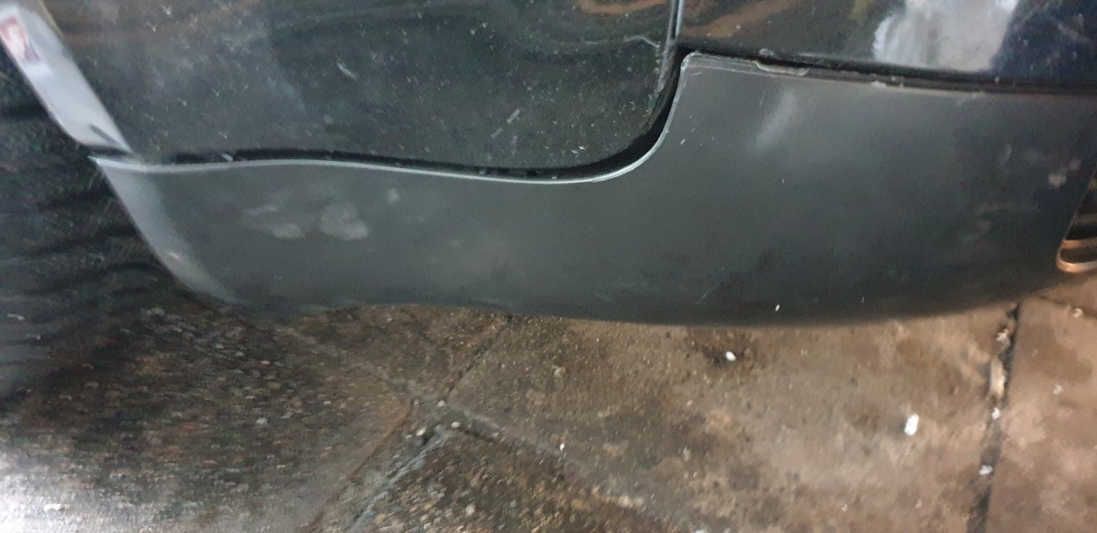

Siema więc tak hokej wymieniony niestety musiał poczekać bo covid przyjechał zemna z pracy i 10 dni izolacji było... wymiana taka sobie ale nie jestem zadowolony moze wy coś doradzicie. Kupiony był zamiennik montaż taki sobie wydaje mi się że  wymiarowo nie jest identyczny z oryginalnym... pomijam ze mam wrażenie że plastiki nasze sa bardziej szare a on jest czarny... niestety na bokach wyszły szary brzydkie widać na zdjęciach poniżej
Na pewno go dobrze wcisnąłeś ,bo wygląda jakby nie wskoczył na swoje miejsce,zrzuć zderzak i zobacz od środka ,wg mnie zapinki nie wskoczyły do końca
Na bokach były takie jakby kwadratowe zaczepy wciśnięcie na nie masakra tez myslalem czy dobrze weszły na nie... chyba poczekam do cieplejszych dni i zdjeme caly zderzak zeby to dobrze spasować ewentualnie podszlifowac i spasować bo narazie słabo wyglada i ten kolor kuje w oczy bo nie jest szary...
