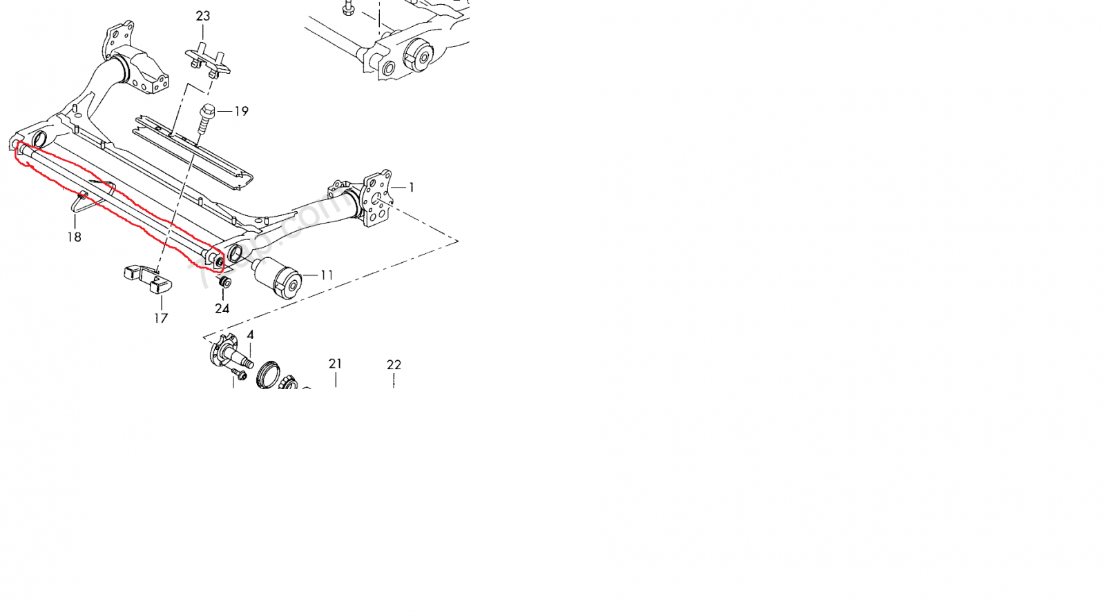

Cześć.
Czy element zaznaczony na zdjęciu na czerwono występuje jako część zamienna czy tylko w komplecie razem z korpusem belki? Czy to jest stabilizator? Jeśli tak to czy dysponuje ktoś jakimś numerem OEM? Czy da się go wymienić? Niestety obecnie zamontowany nie wytrzymał upływu czasu i po prostu pękł w okolicach jednego z końców, zrywając przy tym opaskę oznaczoną numerem 18.... Za pomoc z góry dziękuję :)
Witam,
dziś zdiagnozowałam u siebie podobny problem. Czy ktoś posiada informacje na temat tego czy ta sama część  jest wymienna?
  • 6 miesięcy temu...
I jak chłopaki ustaliliście coś na temat tego stabilizatora ? Moim zdaniem chyba nie jest wymienny. U mnie też jest urwany od jakiegoś czasu prawdopodobnie z tego powodu, że zlekceważyłem urwaną tasiemkę i wpadał w wibrację. Doszły mi jeszcze tuleje i przymierzam się do wymiany całej belki. Mam pytanko dodatkowo - czy belka do sedana i avanta jest taka sama ? Może ktoś się orientuje.
