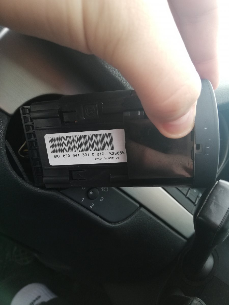

Cześć. Jakiś czas temu już zbierałem się do wymiany włącznika świateł bo u mnie dopiero długie działały jak docisnąłem pokrętło. Obecny włącznik wrzucam zdjęcie poniżej. A więc dalej. Skoro na tym włączniku długie nie działają a może to kwestia wymiany samego pokrętła to spróbowałem inne oznaczenie. Więc wsadziłem włącznik bez żadnych końcówek. Rezultat? Nic nie działa po podpięciu. Poszedł zwrot i zamówiłem włącznik z końcówka A ale nie mam modułu do auto więc. Po podpięciu oczywiście wszystkie światła świeca na 0 ale to kwestia włącznika po prostu jako auto. Ale dochodzi problem spalonej żarówki w rejestracji. Ledy od tomnika więc wszystko powinno być git. Dodam że na włączniku który jest obecnie nie ma błędu żarówki rejestracji.
Teraz pytanie bo zwróciłem ten włącznik z końcówka A i czy po prostu zamówić zestaw naprawczy do obecnego włącznika i próbować wymienić może tam coś nie dochodzi no długie działają jak docisnę. Czy szukać takiego samego jak obecny chociaż ciężko jest znaleźć.
Na razie zamówiłem włącznik z końcówką C i będę testował. Podziękowanie dla @R4xx
