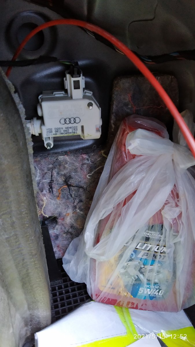

Masz polifta i wężyki pod kanapą do niczego Ci się nie przydadzą bo one lecą do drzwi. Masz pompkę na dwa wężyki, jeden odpowiada za drzwi a drugi za klapkę wlewu paliwa i tylną klapę. Złóż kanapę, wbijaj do bagażnika i odepnij odpowiedni wężyk, płuca wystarczą żeby odryglować klapę o ile problem stoi po stronie nieszczelnosci układu - wtedy pompka centralnego bardzo dlugo pracuje.

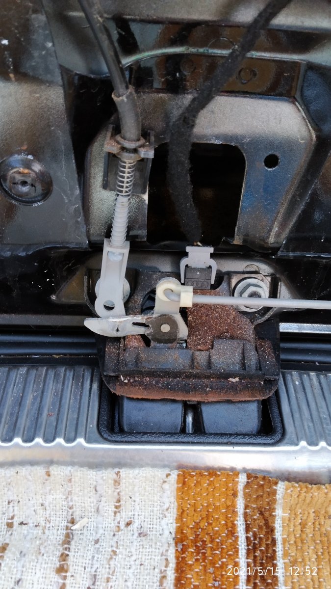

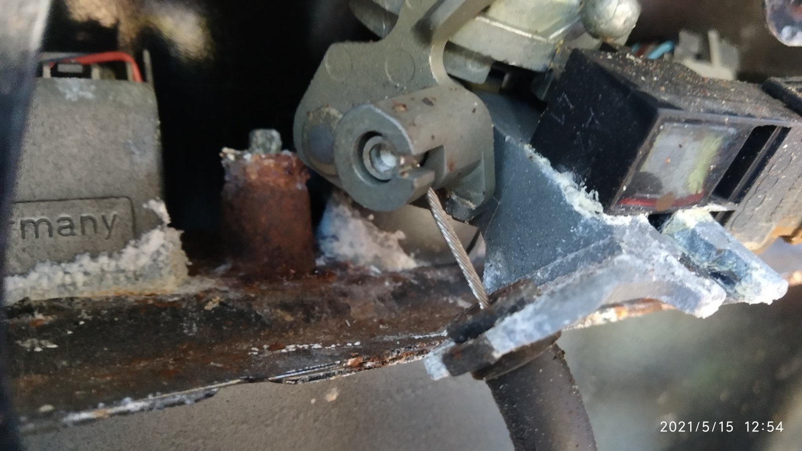

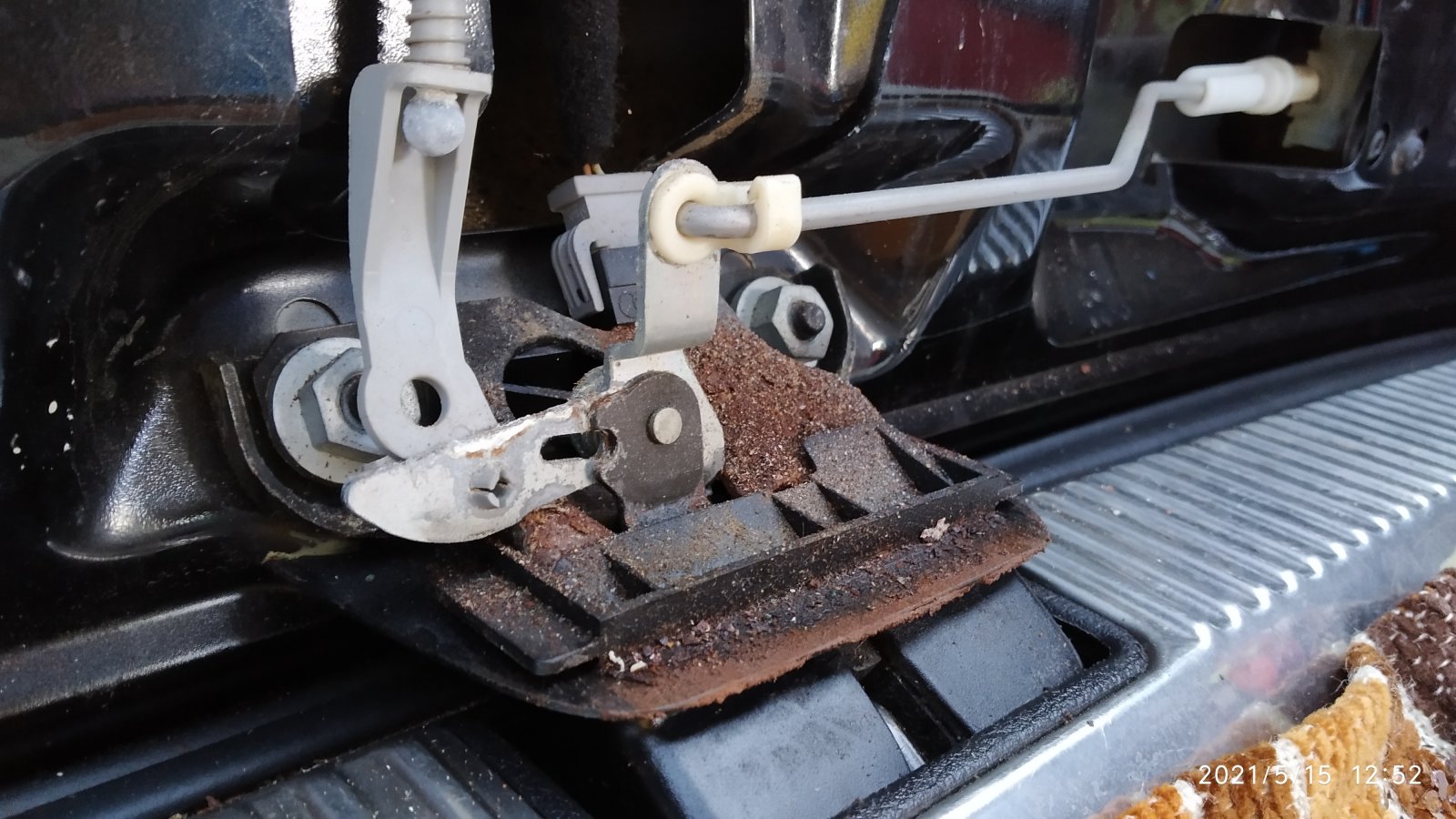

ogarnąłem to wreszcie, okazało się że stał dęba zamek od środka, po zdjęciu tapicerki tylnej klapy i podważeniu śrubokrętem wihajstra w zamku ustąpiło, niestety po założeniu z powrotem tapicerki problem wraca więc wnioskuje że problem leży po stronie tapicerki, czerwony "sznurek" w boczku jest ale nie działa, albo inaczej, nie działał bo zamek stał

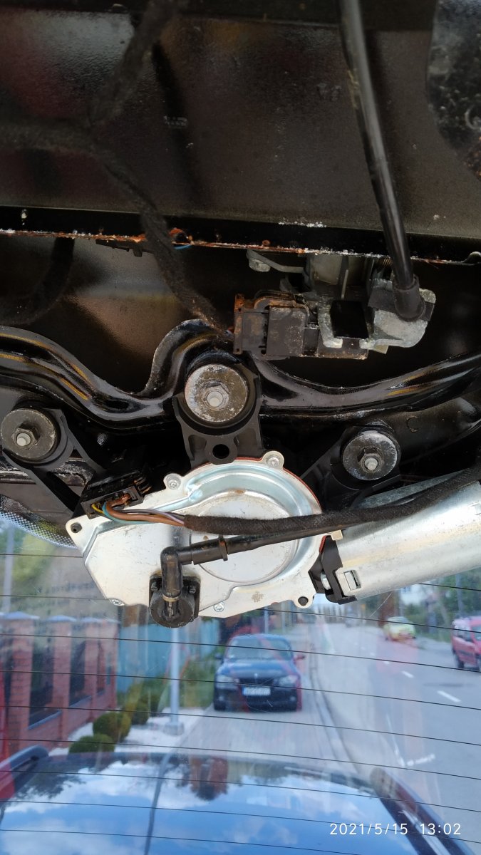

Tylna wycieraczka pewnie stoi dęba albo wycieraczka działa ale ukręcony wężyk dyszy leje na zamek?
