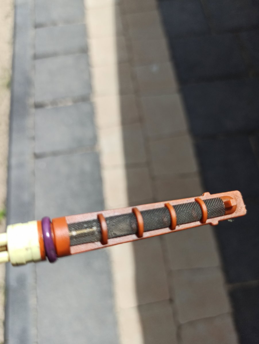

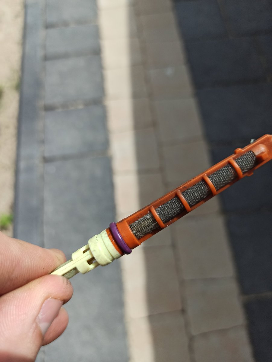

Dysza sprawdzona, opiłków na niej nie ma jedynie jakieś dziwne "łuski" takie kawałkeczki jakby plastiku pokruszonego.
masz jakieś foto tej dyszy? po za opiłkami była czysta czy bardziej taka szara jak by brudna?

A po dyszy niby nie jest tragicznie ale coś już na niej widać więc nie wróżę specjalnych sukcesów. (może być różnie)
