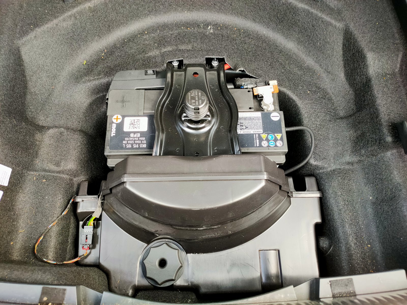

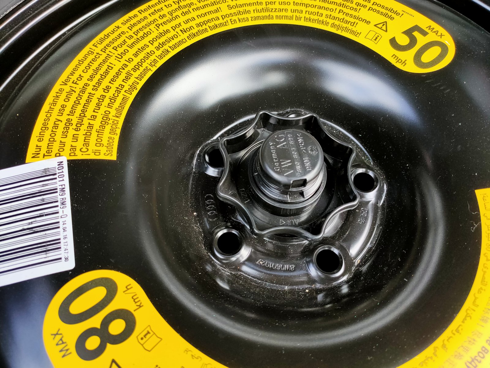

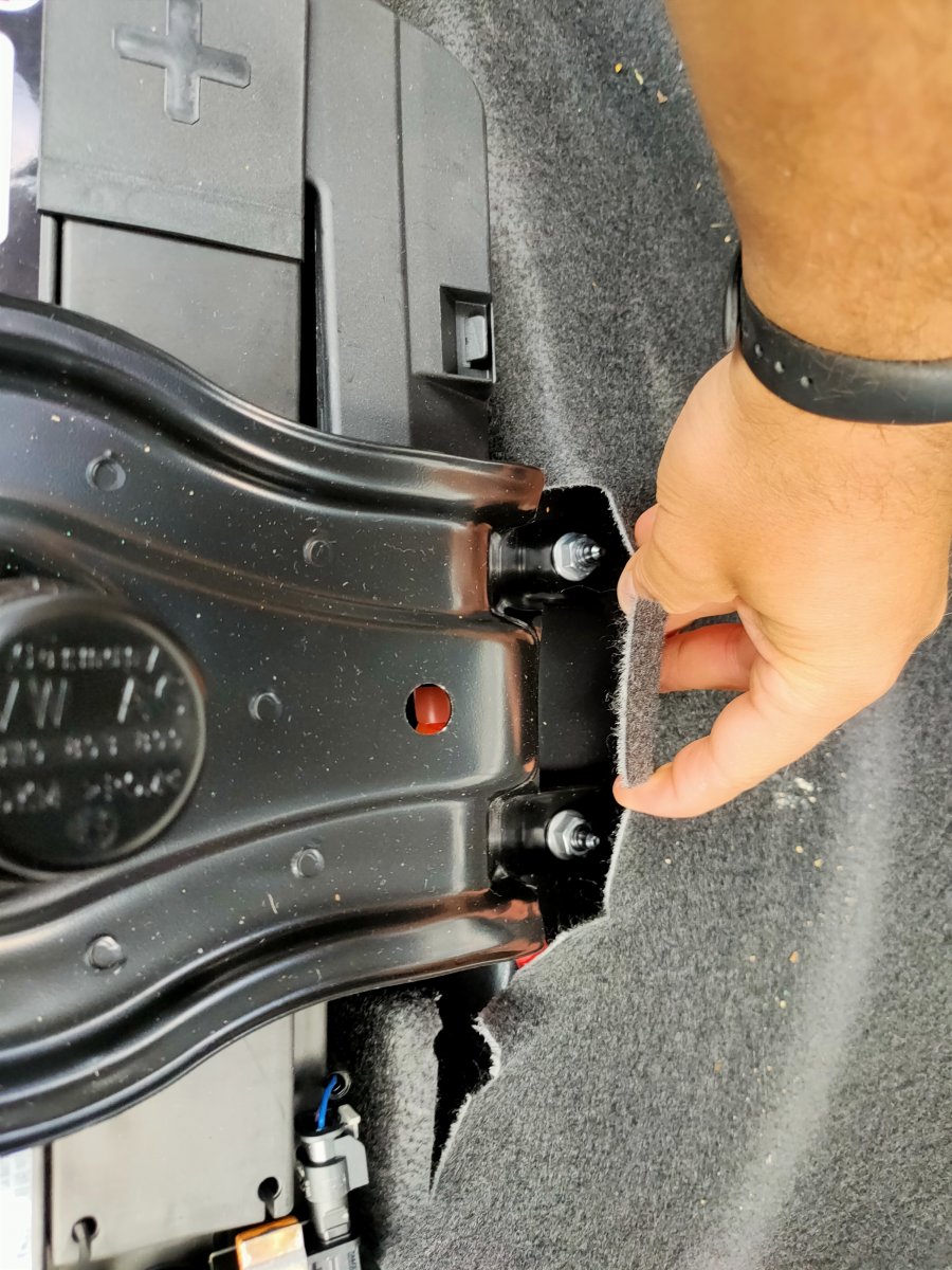

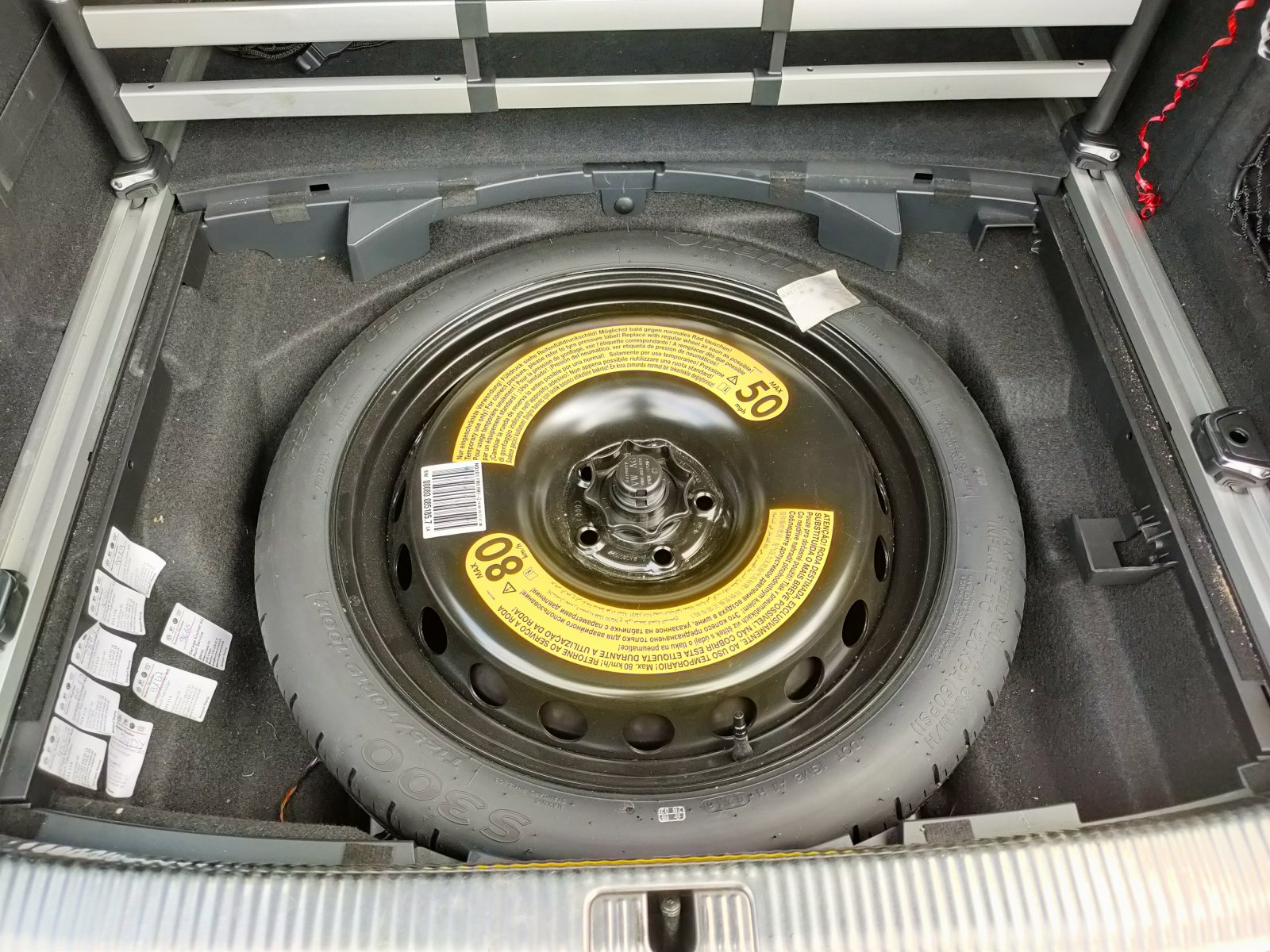

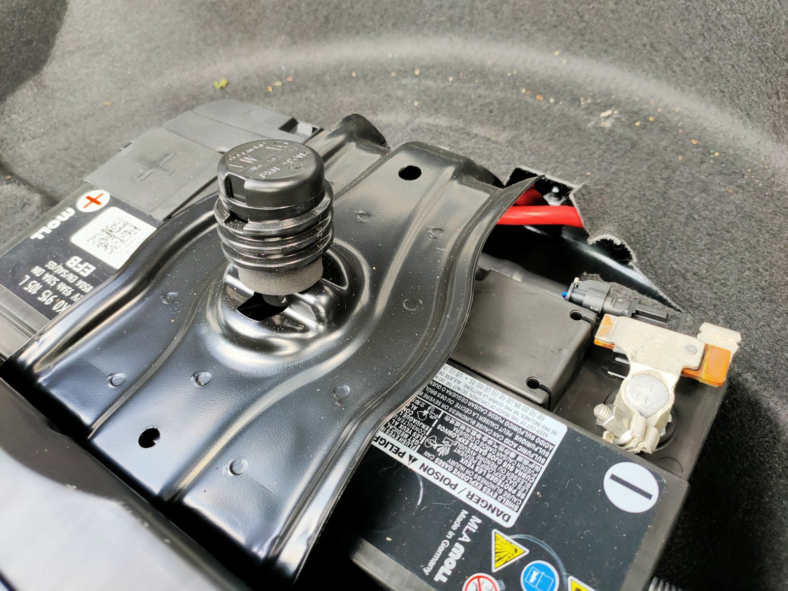

Tak jak udało mi się tak porobiłem zdjęcia. Jeśli potrzebujesz coś jeszcze konkretnie daj znać. Niestety większość zasłaniał subwoofer ale to blaszane mocowanie wchodzi pod niego.
Dziękuję za poświęcony czas.

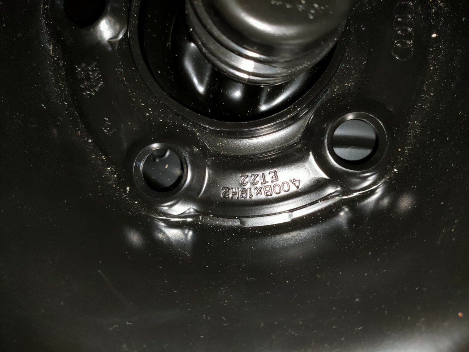

Wychodzi na to, że mamy takie samo mocowanie, problem tkwi po stronie dokupionej dojazdówki. Musi być inne ET (na oko Twoja felga jest "wyższa" leżąc), przez to u mnie nakrętka nie dochodzi do felgi i ta lata po wnęce koła jak szalona. Pozostają podkładki z mat antypoślizgowych...
Pozdrawiam.
W tej mojej ET jest 22
Niestety dziś nie sprawdzę. Ale dziękuję. Wrócę z odpowiedzią.
Witam.
Sprawa się wyjaśniła. Posiadam felgę z ET 0. Pozostaje sprawdzić czy w ogóle da się na tym jeździć. Jeszcze jej nie zakładałem, nie było potrzeby a ja uwierzyłem sprzedawcy na słowo, że będzie pasować.
