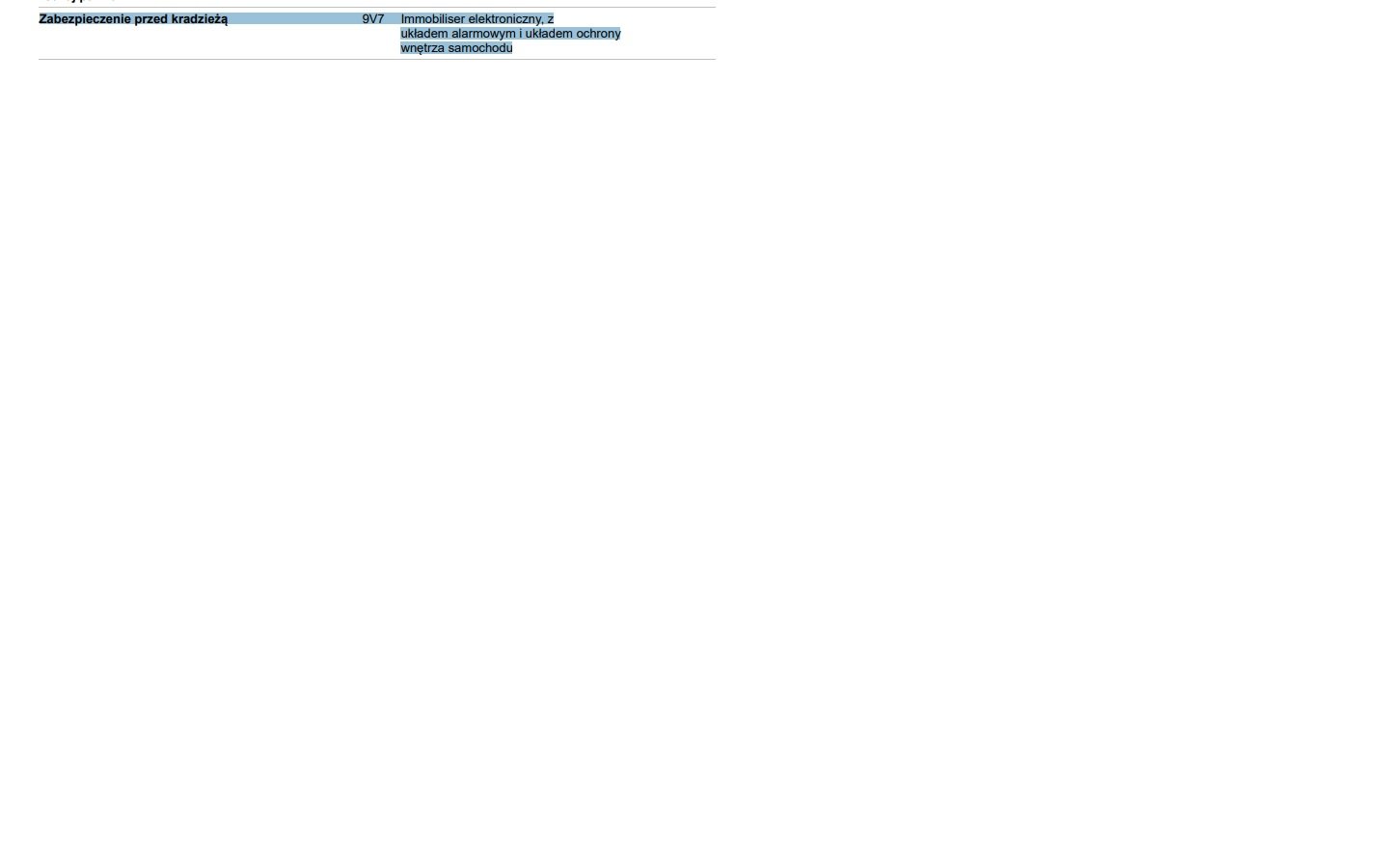

Powiedzcie jak ma to rozumieć? alarm.jpgBo pompka nie obsługuje alarmu ale na wyposażeniu alarm powinien być...
Pompka mogła być zmieniona kiedyś.
Edytowane przez Fazii

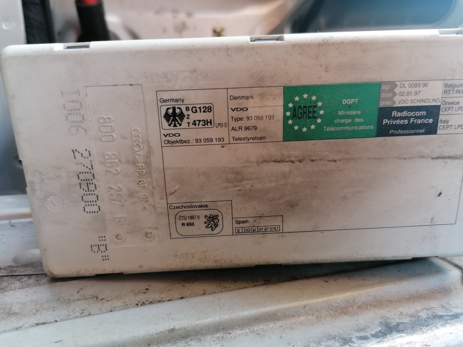

@Faziiczy mógłbyś mi napisać lub wysłać linka do pompki jakiej potrzebuje aby ten alarm mi działał ?
Np.
8D0 862 257
8D0 862 257 E
