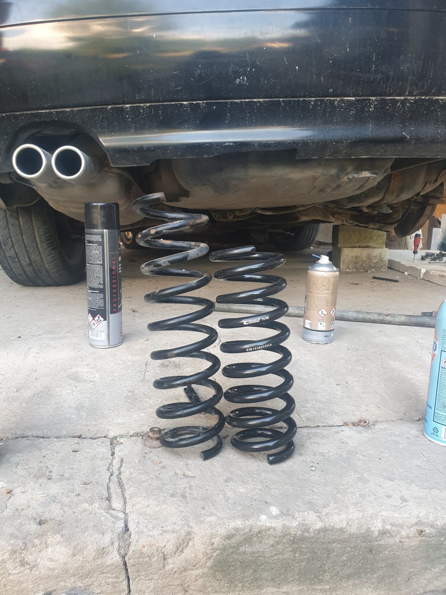

Zawiecha 1bv Quattro czyli seria -3cm +czerwone amorki(nie wiem czy 1be nie ma takich samych amorków)
Ogólnie sprawa ma sie następująco, przyszedł czas na wymianę sprężyn bo tył pękł. Wybór padł na eibach -3cm
1 Zdjęcie tył(lewa ori i tu pytanie czy to jest ori sprężyna 1bv, nie było na nich żadnych kropek tylko jakiś kod po którym nie idzie nic znaleźć w necie, prawa eibach)

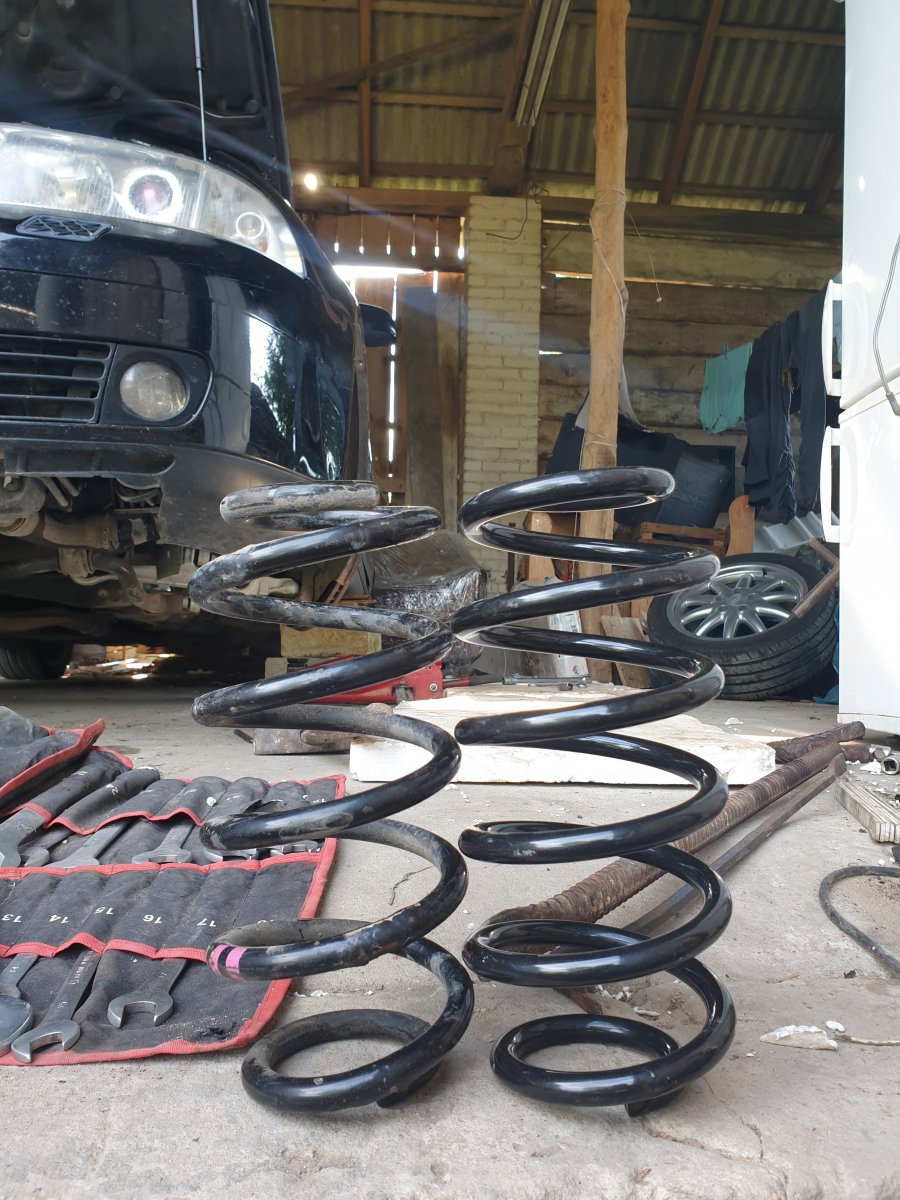

2 zdjęcie to przód, różnicy tak naprawdę nie widać w wysokości dopiero, gdy samochód opuściłem na ziemie to siadł 1.5cm niżej niż był przed wymiana
O co chodzi, ktoś tu był przede mną i wymieniał jak leci? Czy seria faktycznie powinna tak wyglądać?
Zawias 1bv to to samo co 1be tylko twardsze, czyli to i to jest -20mm. Zakładając eibacha -30 obnizyles jeszcze bardziej ot co. :decayed:
