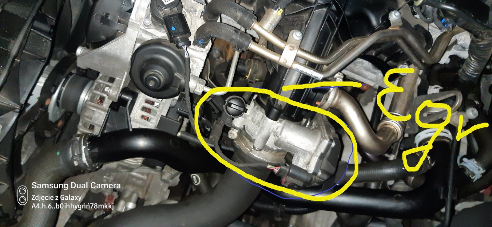

Witam!!! Gdzie w silniku CJCD będzie zawór egr mile widziana fotka ? Bo chce sobie go wyczyścić
Teraz, Darwek24 napisał:
To to ?
to jest klapa gasząca razem z przepustnica powietrza egr jest z drugiej strony silnika razem z chłodniczką. Idź tropem rurki tam gdzie litera E na twoim foto.

Juz wiem, wyciągnąłem przeczyściłem i założyłem :decayed: i dobrze ze nie mam tych klapek w kolektorze wydechowym sterowanych elektronicznie ^_^ najlepszy silnik CJCD
