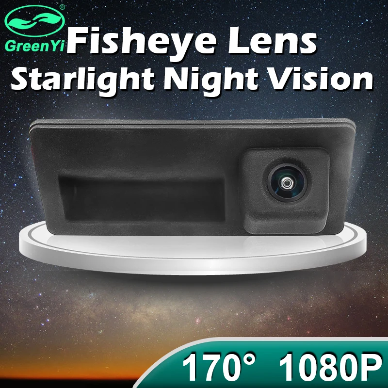

Witam, planuje zakupić kamerkę coś z tego typu jak z aukcji. Ma ktoś może taką ? Możecie coś polecić ? Będzie pasować do mojej B6 ? I przede wszystkim jak wymienić ten element na ten z kamerką ? Jak macie coś lepszego z tego typu to możecie podlinkować :D

No tak tylko że to jest pod rnse a ja mam androida.  I chciałbym wymienić ten jeden mały element(rączka do otwierania bagażnika) na ten z kamerka. Potrzebuje jakiś moduł do tego ? Jak wymienić ten element
Pod androida nie potrzeba żadnych modułów. Odkręcasz tapicerkę bagażnika, odkręcasz swój uchwyt do otwierania bagażnika i montujesz ten z kamerka. Tylko trzeba lekko pokombinować, bo nie pasują otwoty na śrubki żeby przykręcić nową rączkę.
A to musisz popatrzyc w instrukcji swojego radia co i jak. Jezeli chodzi o montaz "klamki" z kamera to rozbierasz tapicerke klapy, wyciagasz wtyczki ktore ida do blendy, demontujesz wkladke zamka, odkrecasz 4 nakretki i wyciagasz cala blende.

A macie jakąś sprawdzoną kamerkę ? W miarę dobrej jakości ? Wiecie może jakie są wymiary ?

Zrobiłem tak jak mówiłeś ale po zamontowaniu klamki do otwierania bagażnika(ta z kamerka ) nie da się otworzyć go. Jedynie z pilota . W czy może tkwić problem

Tam w rączce jest taka blaszka która naciska na mikrostyk. Spruboj ja podoginac delikatnie.

Próbowałem i nic nawet po założeniu spowrotem starej klamki też się nie otwiera. Co to może być ?
A jak sam mikrostyk naciskasz? Może wiązkę gdzieś uszkodziłeś, albo wtyczka?

Jak wezmę miernik i jedna końcówkę przełoże przełoże do masy a druga do brązowo czarnego kabelka od wtyczki klamki to otwiera się zamek. O co może chodzić ?
