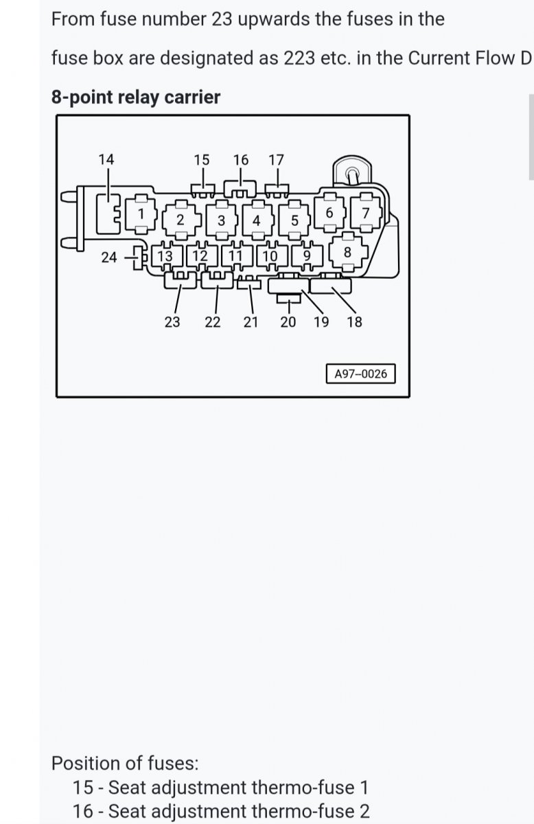

Na pinie nr 3 w czerwonej kostce pod siedzeniem powinno być 12V. Jak nie ma to sprawdź termik
Witam ,na kostce napięcia brak , termiki sprawne , może ktoś mógłby podesłać schemat elektryczny ???
