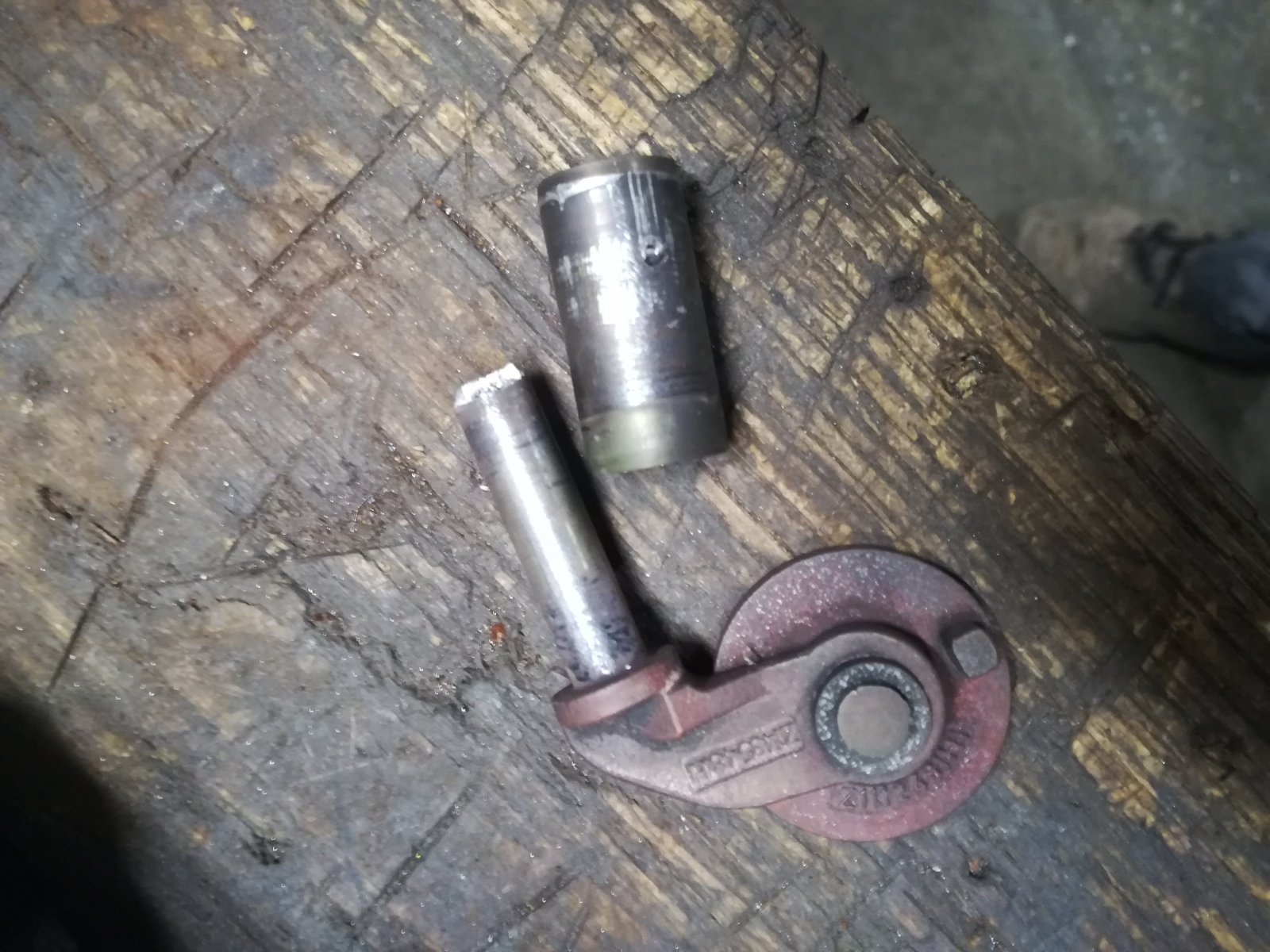

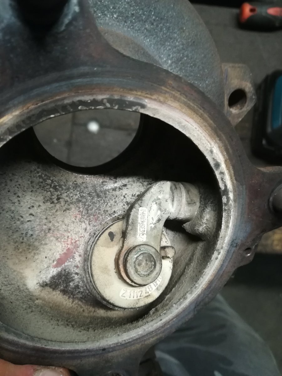

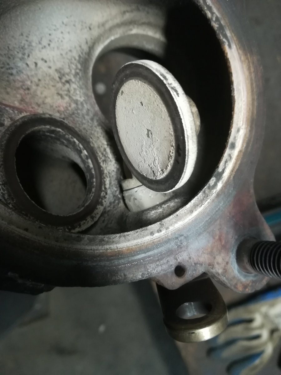

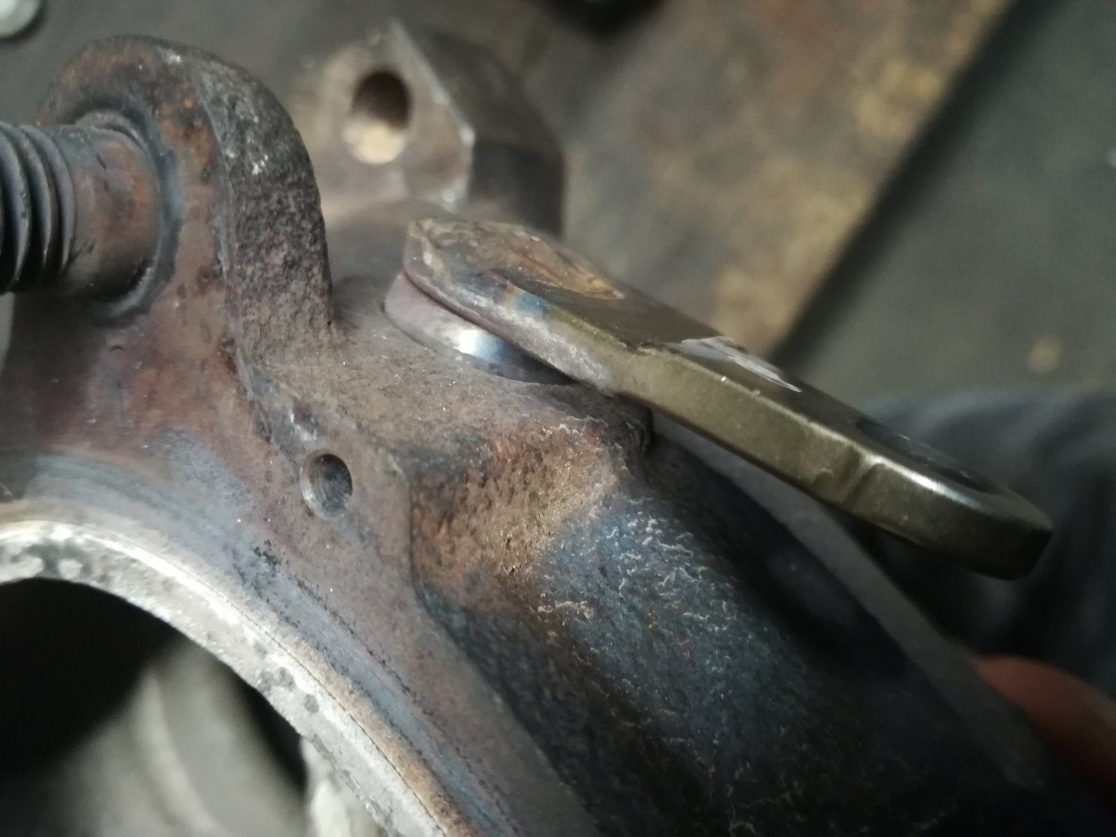

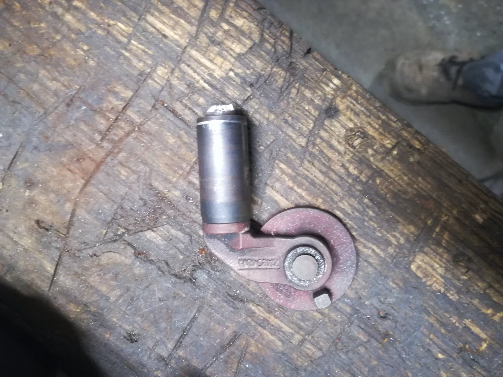

Witam, miał ktoś problemy z kolektorem wydechowym A4 B8 2.0T, PB + LPG. Zlikwidowana wada olejowa. Na starym kolektorze dobrze pracowało lecz było lekkie pęknięcie na tym "kielich" co klapka domyka i był zmieniany.
Chodzi o tą klapkę połączona z gruszka turba a bardziej o jej tulejkę.
W kolektor wprasowana jest tulejka która jest zabezpieczona jedną zawleczką. W tulejce pracuje prowadzenie tej klapki (otwiera i zamyka, góra - dół) Problem jest taki, że prowadzenie z tulejką się zapiecze i obroci tulejkę (zerwie z zabezpieczenia). Tulejka wychodzi z kolektora do tego momentu aż klapka dostawi do kolektora co przyczynia się do niedomykania i wyłączenia turbiny.
