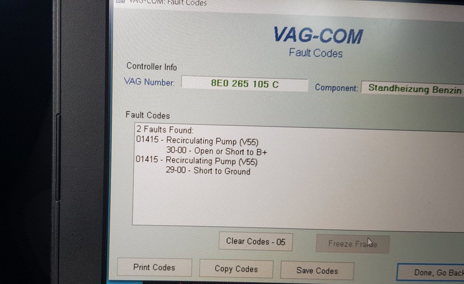

Webasto błąd 01415
Witam. Audi a4 b6 1.8t oryginalne webasto sterowane z fisa

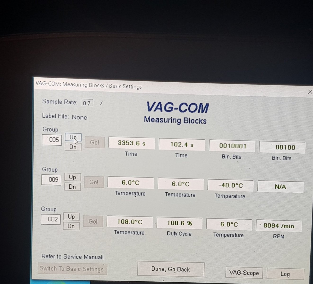

Webasto załącza się grzeje powyżej 100stopni w 3 do5min  i się wyłącza pompka słychać że chodzi wąż  przy niej jest gorący z tego co udało mi się ręke włożyc a dalej jakby nie popychala tego płynu dlatego tak szybko się nagrzewa i wyłącza się piecyk
Czy to będzie pompa wody od webasto można ja wyczyścić czy szukać używki?
