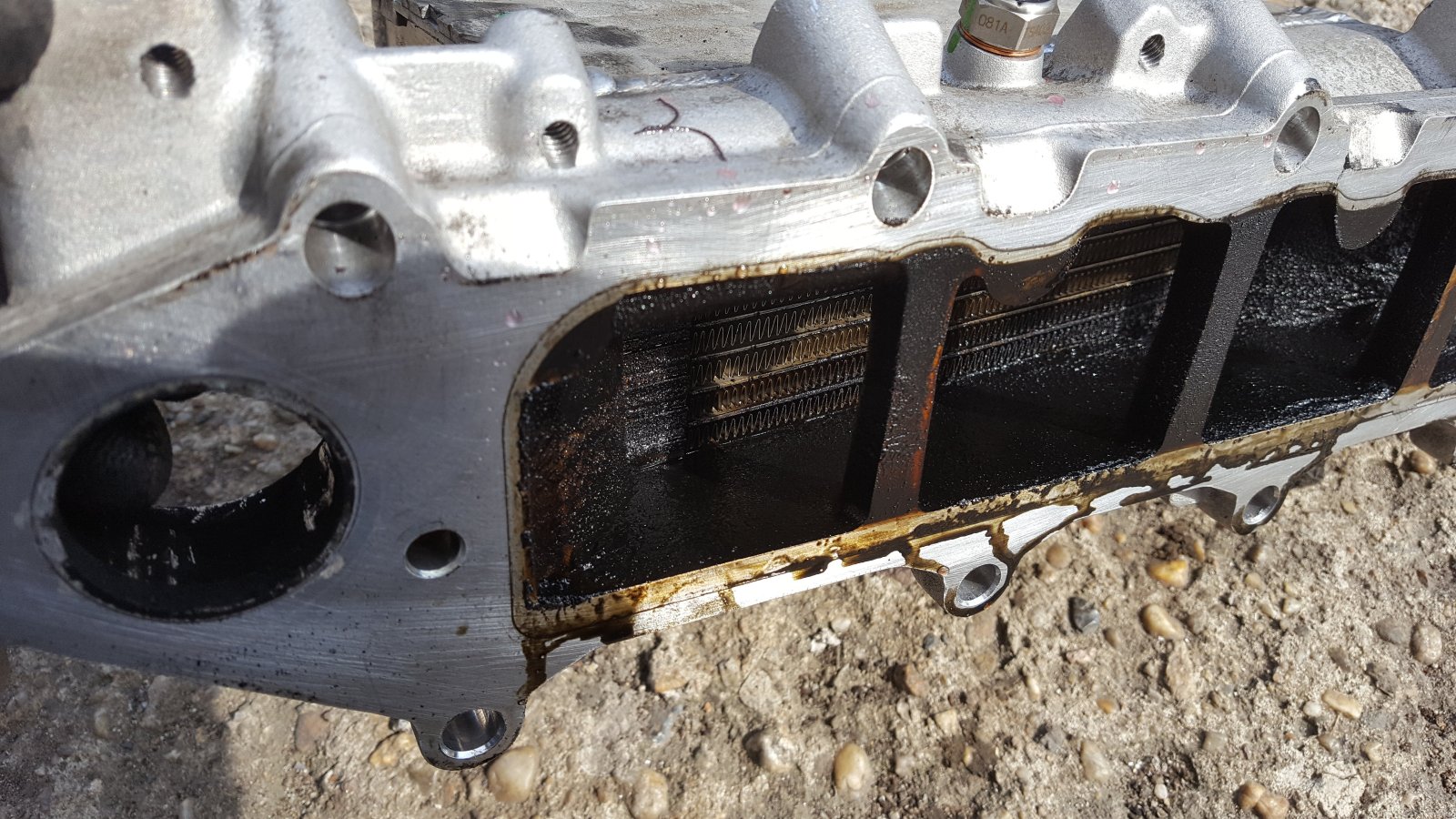

Witaj, jestem po wymianie UPG w 2.0 tdi DETA, i miałem przyjemność czyścić dolot. Przelot 126tkm. Farę fotek. Generalnie wszystko do mycia :] w tych czasach to norma..20210923_134830.thumb.jpg.8e207b31be2e1935603593514cde93af.jpg
Dzięki za zdjęcia. Teraz będzie łatwiej mi ze śrubami.

Chodziło mi o to czy był bardzo zalepiony
Parę mm sadzy było. Stary czy nowy diesel nagar zbiera się tak samo. Jak znajdę zdjęcia to wstawię
