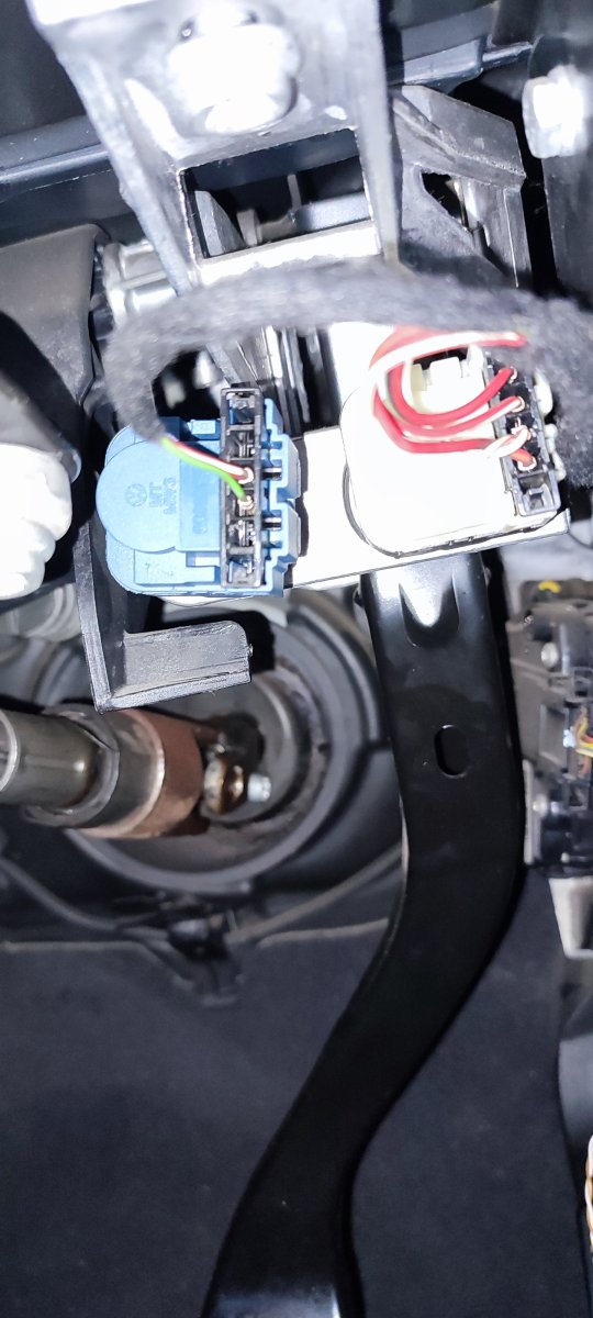

Zamontowałem tempomat do mojej perełeczki korzystając z poradnika który znajduje się na forum pomimo tego że wszystko zrobiłem jak trzeba i nawet wymieniłem czujnik sprzęgła bo okazał się wadliwy to tempomat nadal się nie załącza ale już to rozkminiłem

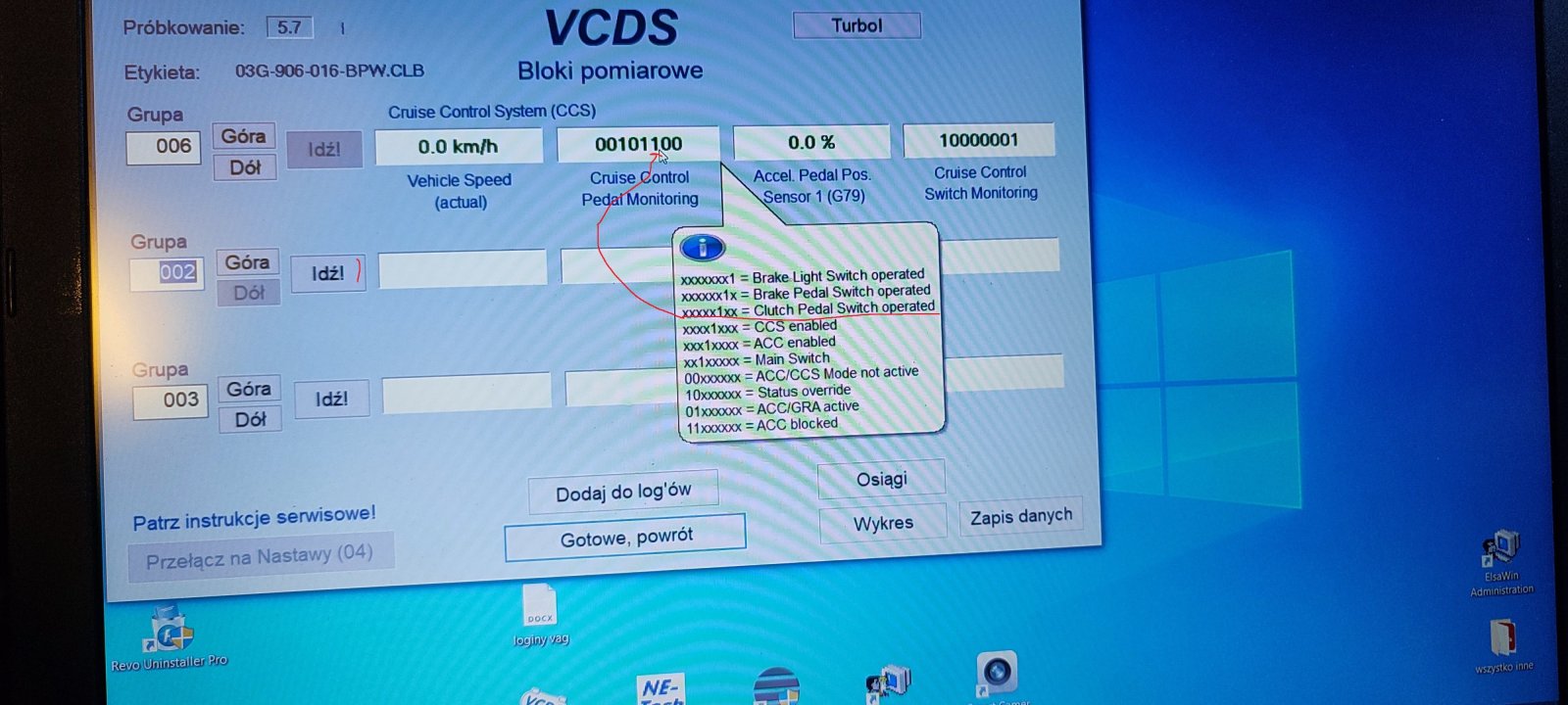

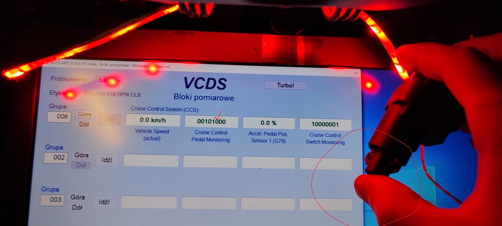

Nowy czujnik w blokach pomiarowych pokazuje xxxxx1xx a powinno być 0    ALE gdy zrobie taki mały trik że po zapłonie wyciągne kostke z tego czujnika i wsadze  na miejsce to przynajmniej tempomat da się włączyć ale po zgaszeniu i odpaleniu znów bedzie  xxxxx1xx   aa i czujnik tez nie raguje na wciśnięcie :glupek2:
zastanawiam się czy to nie jest problem ze zwarciem lub coś w tym stylu, bo nie wiem jakim cudem nowy czujnik może działać w połowie :eusathink:

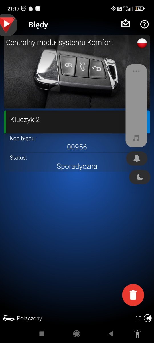

Mam jakiś tam błąd z kluczykiem ale nie wiem czy to ma jakieś powiązanie :unknown:

jak coś to drugie foto jest po odpaleniu silnika i od razu wskazuje 1

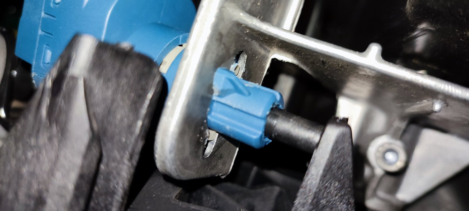

Aż głupio się przyznać ale za pierwszym razem gdy montowałem czujnik nie przekręciłem go do końca. tylko ustawiłem równolegle do tego czujnika od pedału hamulca xd
i okazało się że nie działał on tak jak powinien, przez co wylądował w śmiechach :facepalm: Kupiłem drugi identyczny wsadziłem tak samo jak wcześniej i te same objawy zero reakcji a wystarczyło go trochę bardziej przekręcić (do końca) i normalnie zaczął działać,  teraz tempomat załącza się za każdym razem :decayed:
Ogólnie dość ciężko wchodzi ten czujnik do b7
Morał jest tego taki że trzeba dobrze docisnąć i przekręcić do końca i wtedy zacznie działać.
Niby prosta robota a można popełnić błąd :hi:
