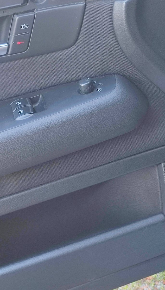

Sprawa wygląda tak że dość długo tego nie używałem, vcds i obdeleven nie pokazywały błędów, podświetlenie samego joystika działa więc nic nie wzbudzało moich podejrzeń że coś może być uszkodzone w tym temacie aż do momentu gdy chciałem sobie opuścić lusterko przy parkowaniu równoległym aby nie zarysować felg bo był duży krawężnik.
wygląda to tak że nie działa sterowanie lewym i prawym lusterkiem w ogóle

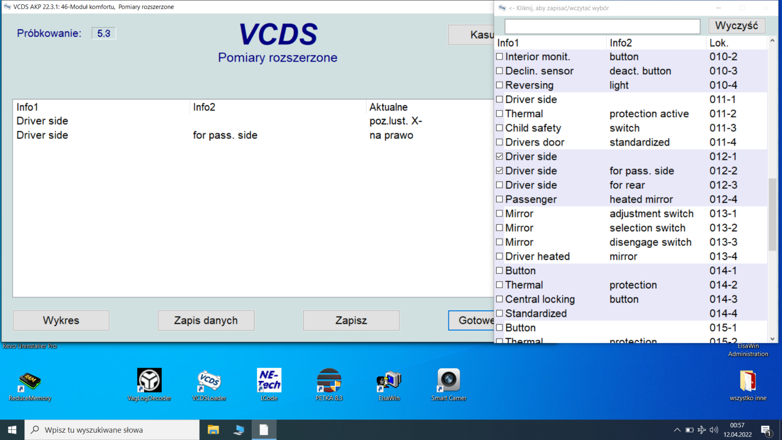

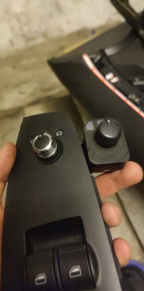

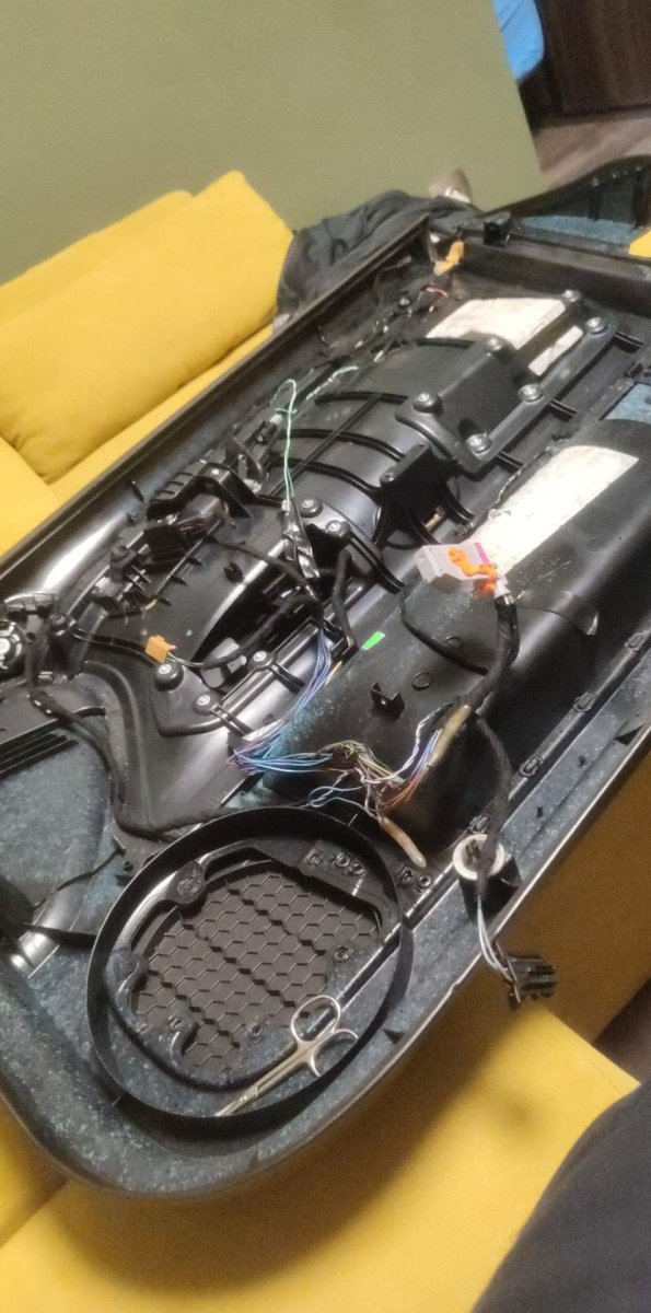

:hi:Wiem że dawno temu założyłem temat ale niedawno wziąłem się za naprawę tego joysticka. Ogólnie wszystko zakończone sukcesem, usterka okazały się kable w wiązce (kupiłem nowy joystick i też nie działał) rozwijałem te czarną taśmę z wiązki i tam były takie gumowe nie wiem co i w tych gumkach było kilka kabli które były ściśnięte jakimś metalem, kable były oczywiście zaśniedziałe. Czasami jak uderzyłem w drzwi to przyciski mocniej świeciły, zrobiłem na nowo połączenia w tych gumkach i nagle stary joystick też zaczął działać  przy okazji też znalazłem w rozszerzonych blokach pomiarowych pozycję w której jest ustawiony i naciskany. Może się to komuś przyda :decayed:
Jeśli zdjęcia znikną to :  wchodzimy w moduł komfortu 46> Pomiary rozszerzone> wybieramy Lok 012-1 , 012-2

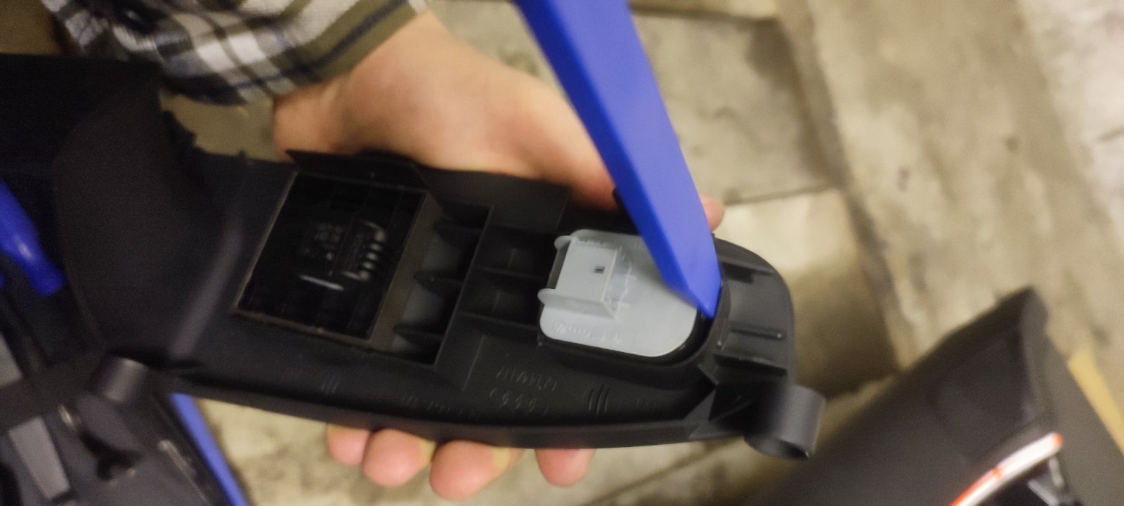

A tutaj takie foto jak go wyciągałem, wystarczy podważyć i pchać od drugiej strony. Wiem że gówno temat ale może się komuś przyda :hi:
