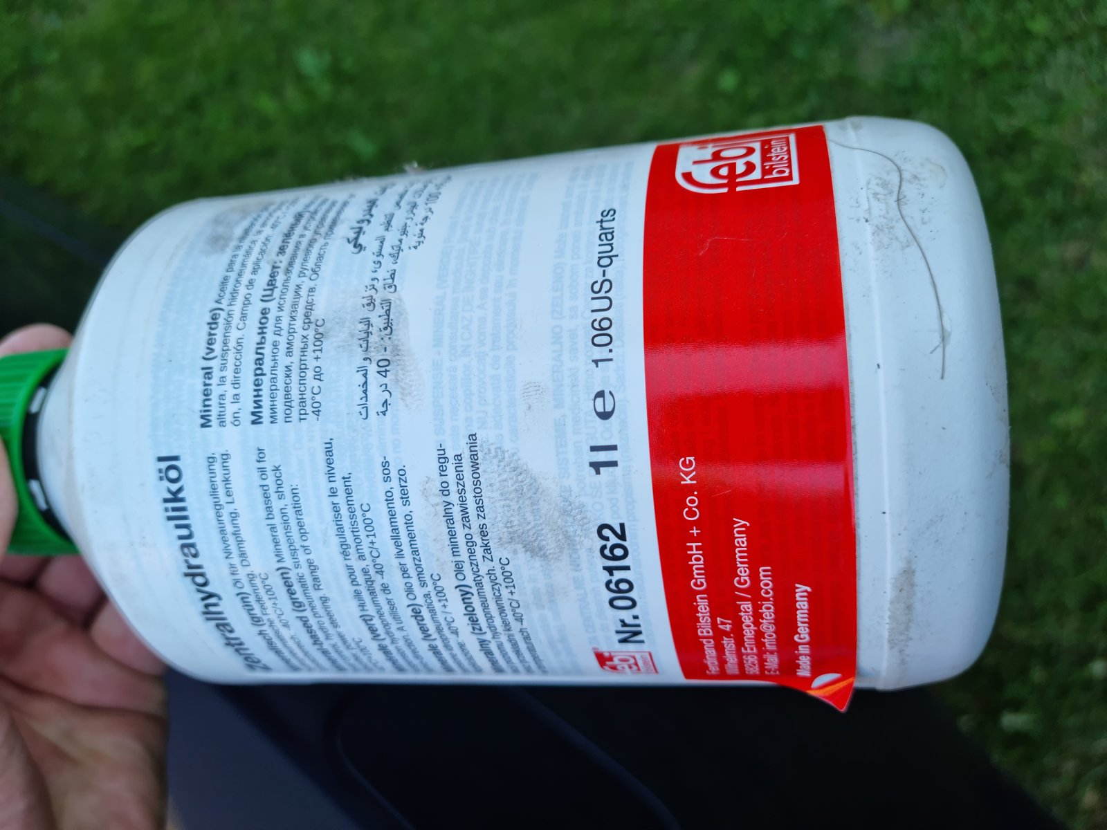

Zaglądam do zbiorniczka - nie ma prawie płynu. Zalałem nowym jak na zdjęciu, mała rundka i znowu połowę zbiorniczka ubyło.

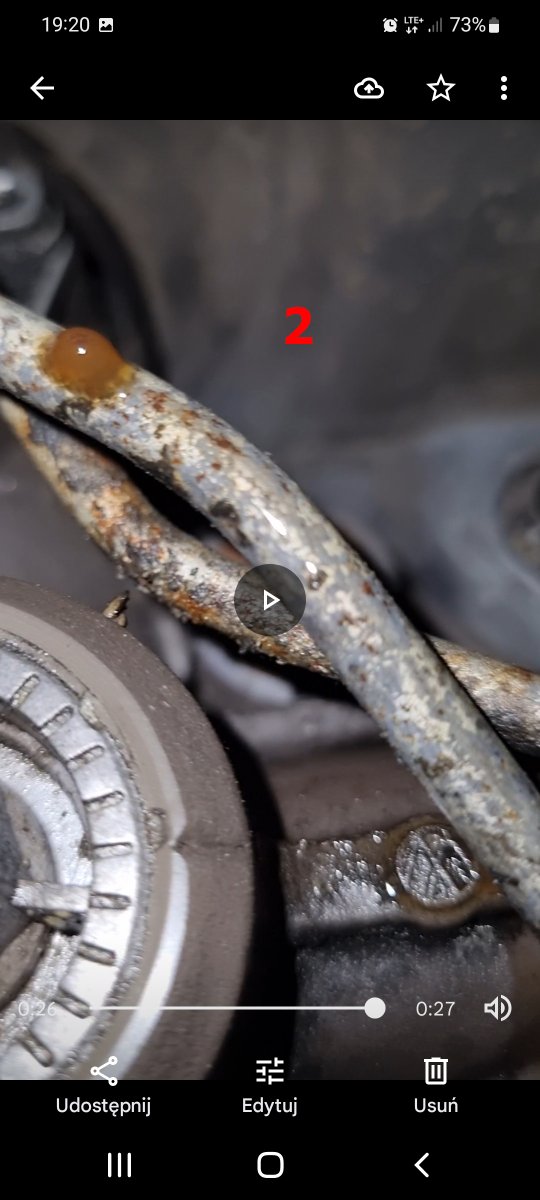

Auto postało 2 dni i płyn prawie całkowicie wyciekł. Zacząłem sprawdzać po kolei gdzie był wyciek i tak trafiłem na maglownicę. Cała upierniczona jakimś syfem, mokra od płynu więc wytarłem ile mogłem, zalałem trochę płynu, ustawiłem auto na kartonach (zemsta za Hankę Mostowiak) i kręciłem kierownicą na na fulla to w jedną to w drugą stronę. Pojawiło się trochę płynu jak na fotce.
Pierwsze pytanie brzmi, czy przy 1 powinna być wkręcona jakaś śruba (jest gwint), wydaje mi się, że właśnie tamtędy ubywa płyn.
Drugie pytanie brzmi, czy jeśli płyn ubywa tymi metalowymi rurkami (2), które de facto są już pokorodowane to czy można je kupić bez konieczności zakupu całego magla?
Miesiąc temu wymieniałem płyn od wspomagania, może zły płyn zalałem? Chociaż na korku od zbiorniczka jest napisane, żeby lać mineralny...

Przewody przekładni kupisz na allegro
