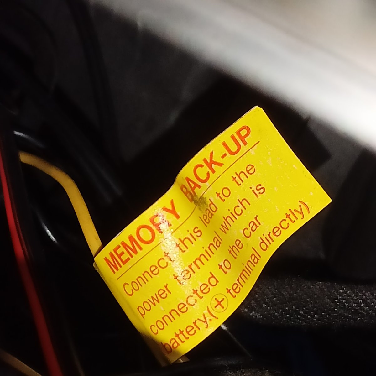

Podczas jazdy wyłączyło się radio. Bezpiecznik w radiu dobry jak i ten główny. Brak prądu tylko w kablu z zasilaniem po zapłonie, prąd stały jest. Kostka stacyjki sprawdzana i wymieniana, nie dało efektów. Jakieś pomysły?

Bezpiecznik nr.5 sprawdzony? Jest na nim napięcie?
