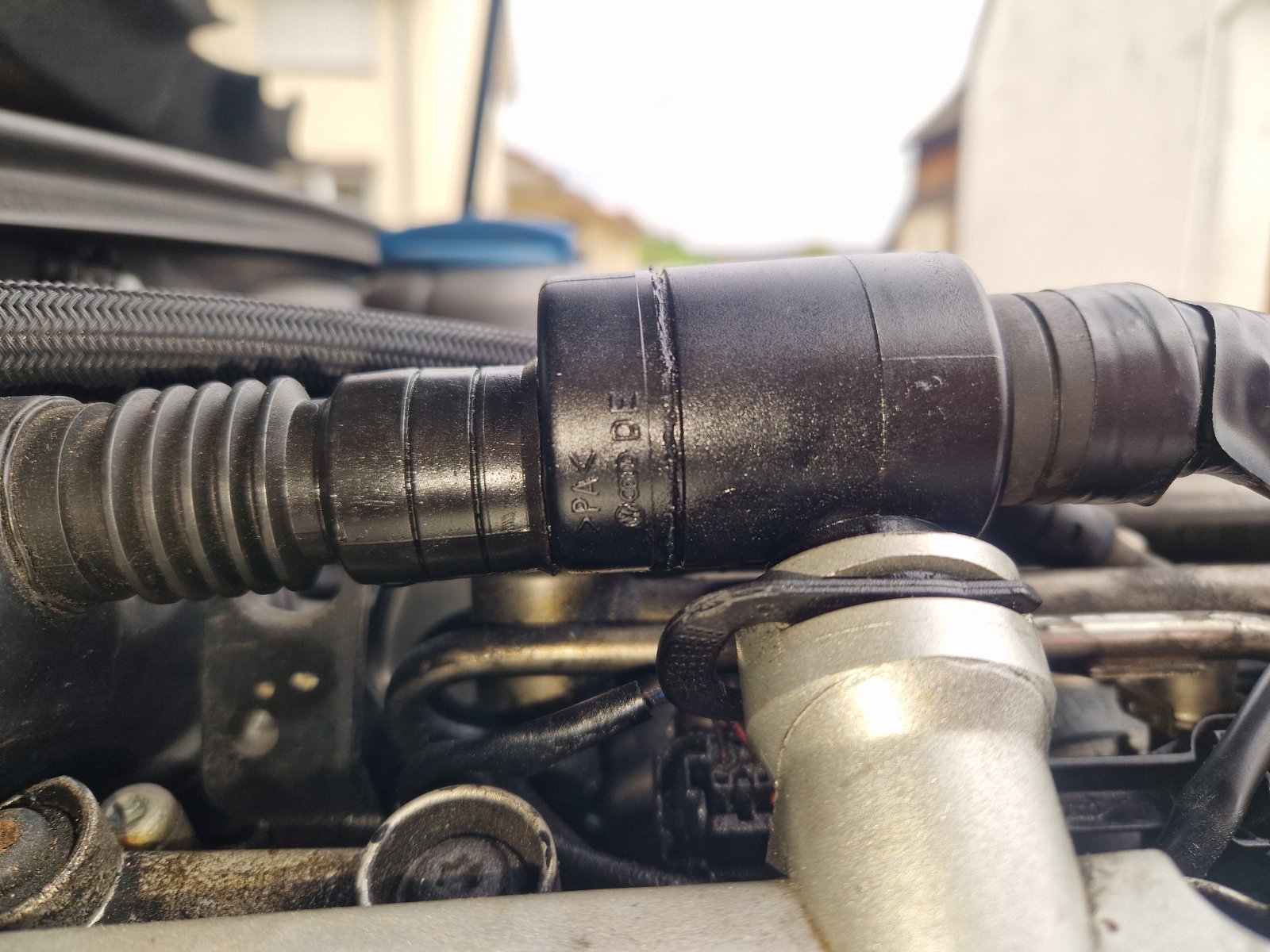

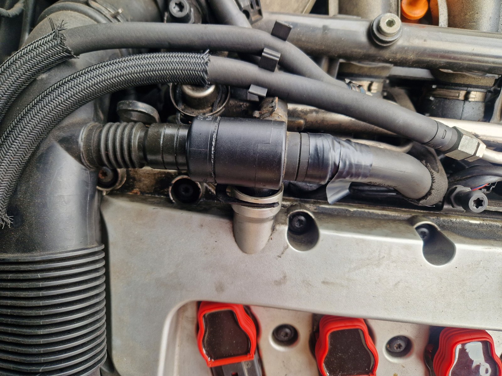

Zauważyłem pękniętą rurkę (praktycznie cała trzyma się na resztkach...)   jak i  dużą ilość oleju w okolicach  wtrysków dookoła jak i "za silnikiem"
Troche sie doedukowałem i jak się nie myle  sama ta rurka  idaca do odmy jest taka sama w a4 b6 jak i b7 .. Różni się tylo czwornik ?  jeden z nich jest bardziej  "ścięty" i podobno "naprawiony" zastanawiam się który wybrać
Również  posiadam błąd PO420 związany z  katalizatorem i  licze ze ta  odma może go  powodować
Dziękuję z góry za wszelkie informacje.
*zdjecia użyczyłem na rzecz  wyjasnienia*
**zdjecie z zaznaczonym miejscem na czerwono jest z audi a4b7/ drugie od a4b6**

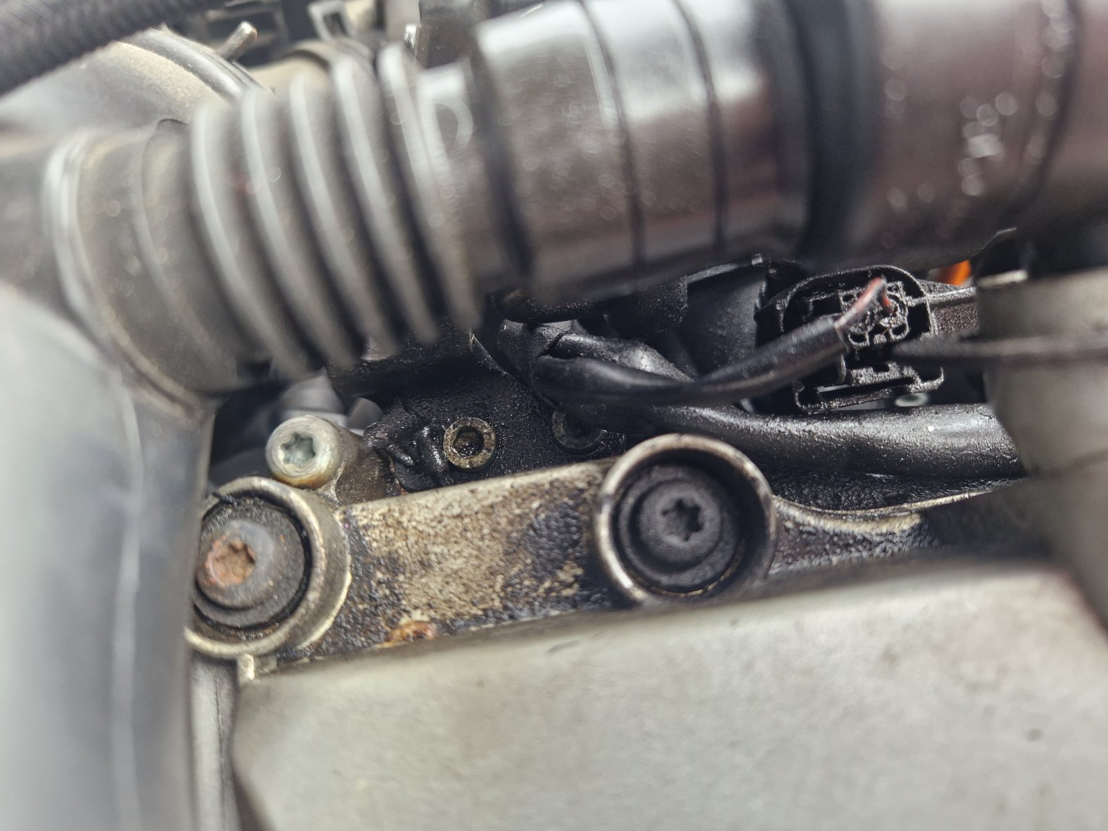

tutaj mam jeszcze zdjęcię jak to dokładnie umnie wygląda
samochód mam w posiadaniu od 1,5 tygodnia
masz odmę do wymiany.... czwórnik też możesz wymienić na ten ze ściętą obudową. Odmy i czwórniki są takie same w b6 i b7
06B 103 235 Q - czwórnik
06B 103 211 J - odma
Edytowane przez dudi2000
Czwórniki takie same lecz  ten z  ściętą  obudowa podobno jest "lepszy"
Ten "czwórnik" jak napisałeś to zawór odmy i inny był w B6, a inny w B7 i ten nowszy jest faktycznie poprawiony.
Kup ten  nowszy od B7.
Nie są takie same.
