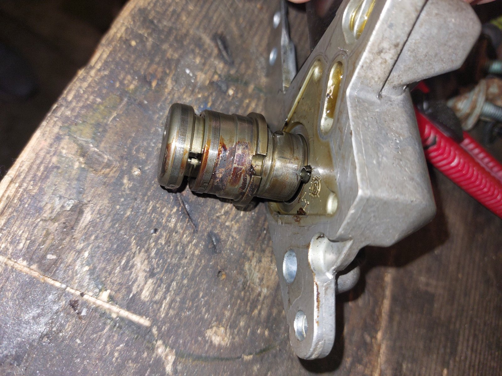

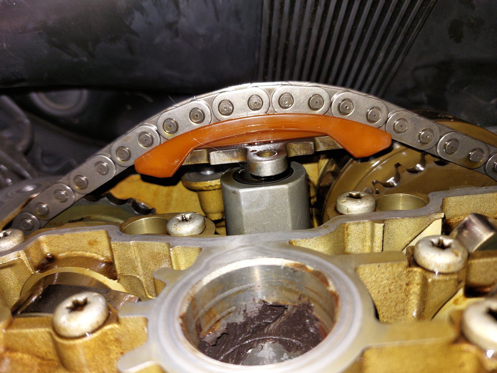

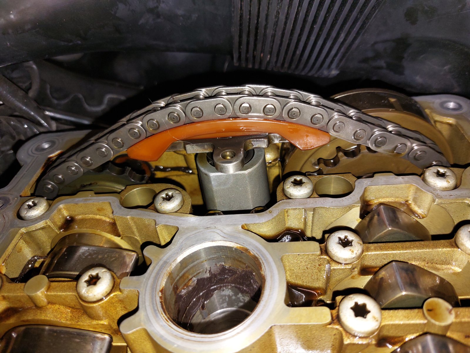

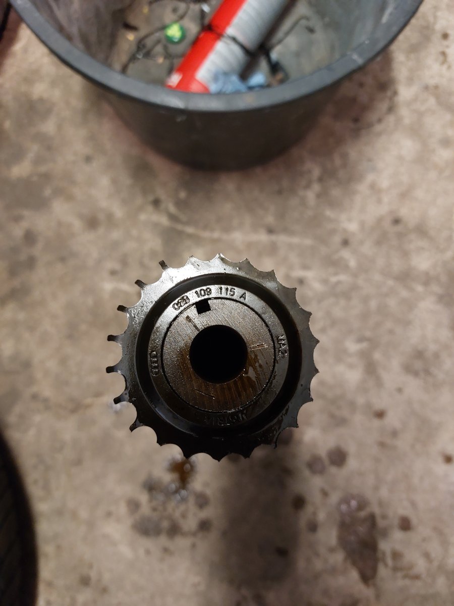

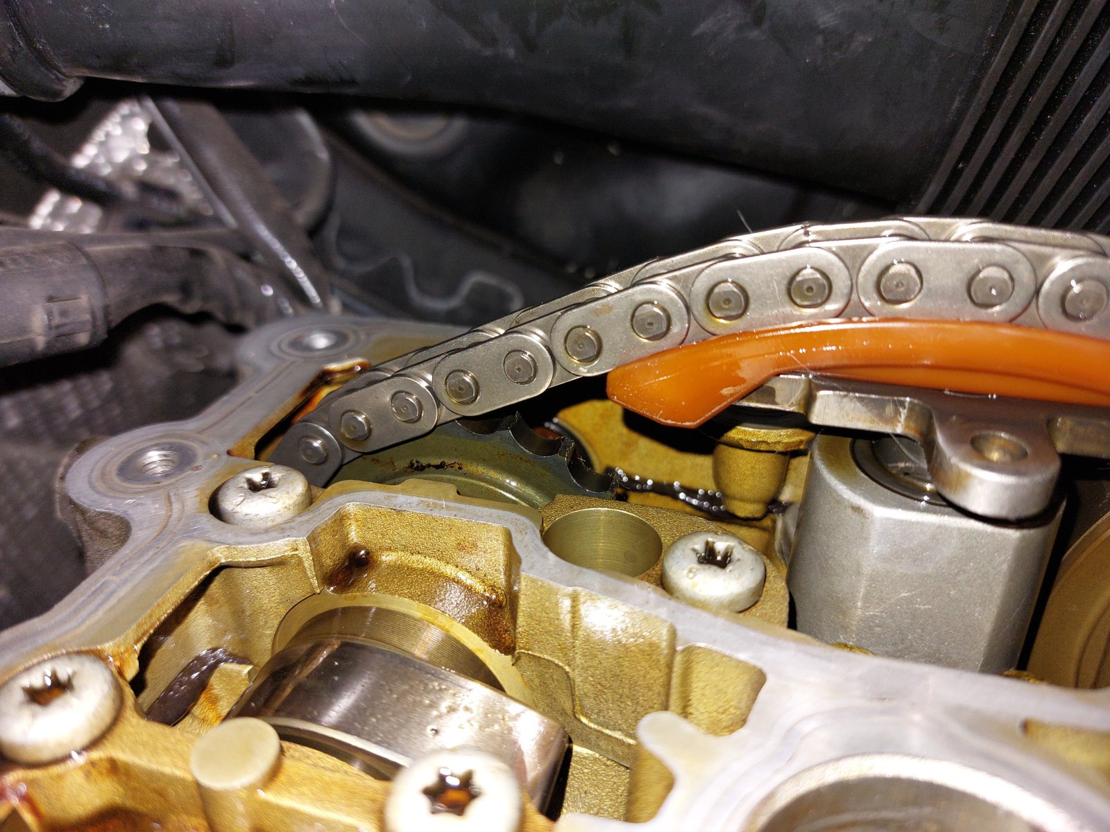

Witam szanownych kolegów, mam problem z autem mianowicie coś zaczęło mi "grać" pod pokrywą zaworów. Dziś ściągnąłem dekiel  i okazało się, że na wałku wylotowym zostały mi tylko parę zębów na zębatce wałka. A myślałem, że rozciągnął mi się łańcuch rozrządu.

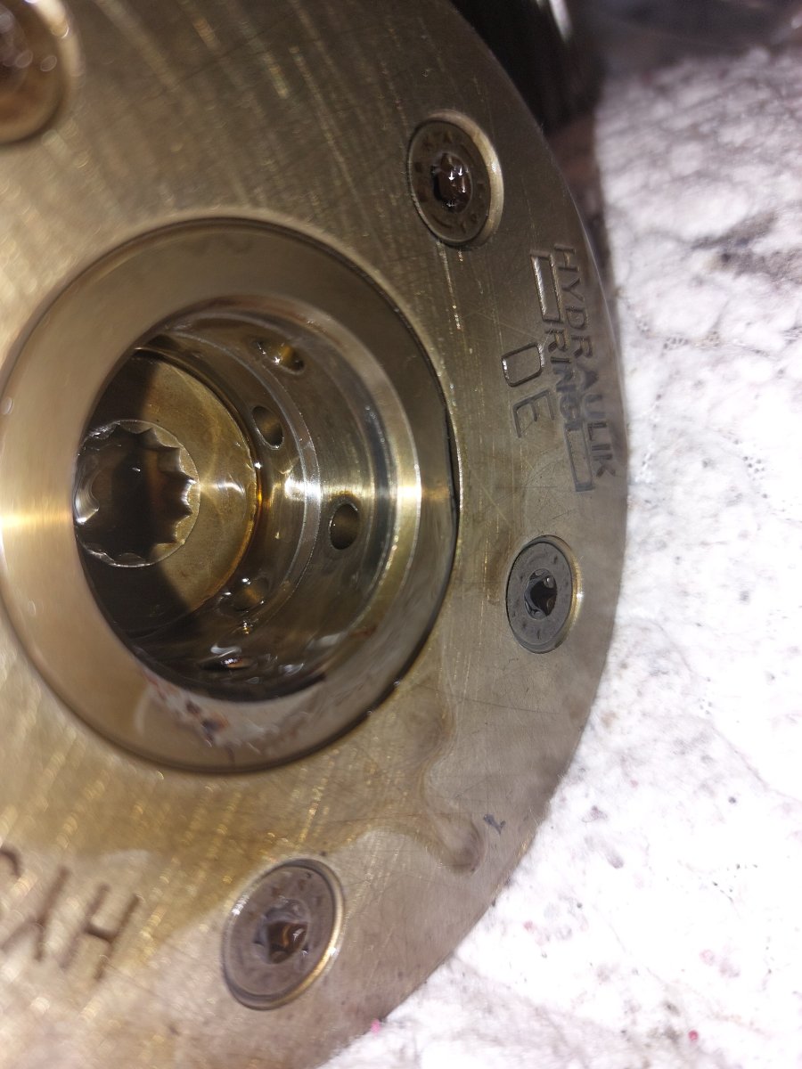

Witam, wniosek jest taki, że zbyt zużyta zębatka wałka wydechowego jest konsekwencją zużytego elementu\zespołu wariatora wraz z nastawnikiem\zaworem. Ludzie którzy znają przypadłość 2.0 alt jego wariatora i klekoczenie po długim postoju wiedzą, że jest to spowodowane brakiem hamulca (wariatora) i rozluźnieniem wariatora(spuszczenie oleju co za tym idzie ciśnienia i ruchem wstecznym) przez co po rozruchu kasowany jest jego luz a później dochodzi prawidłowej pracy.... i tak po kilku dziesięciu tyś km dochodzi do zużycia elementów  i wygląda to takt....
Wymieniłem kompletny rozrząd z przodu silnika jak i tylni czyli łańcuch z napinaczem. Oddałem do regeneracji wariator wraz z nastawnikiem do firmy Mehenker z Rzeszowa.
