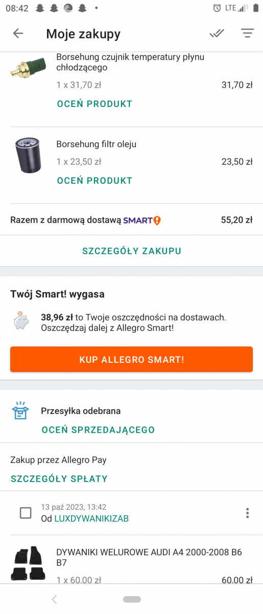

Edit. !
2 oryginalne zielone czujniki nie działały poprostu prawidłowo... problem rozwiązał się gdy kupiłem borsehunga - przestało wszystko świrować na zegarach. By mieć free wysyłkę dobralem z ciekawości firmy borsehung filtr oleju. No i podwojnie jestem zachwycony. Dumnie wybite germany, wygląd oryginału, pięknie profesjonalnie zapakowany tak by żadna choćby drobinka nie dotarła do filtra. Po tych przeżyciach sądzę że będę ufał borsehungowi bardziej niż częściom OE. Nie rozumiem jak to jest możliwe by oryginalne czujniki były taką kiszką by człowiek szukał problemu gdzie indziej.. to jakaś masakra co się dzieje na rynkach części i jak już nawet oryginalnym częściom nie wolno ufać.. pozdrawiam wszystkich i polecam borsehunga gdy macie wymienić coś w Audi. Fachura firma. :)
