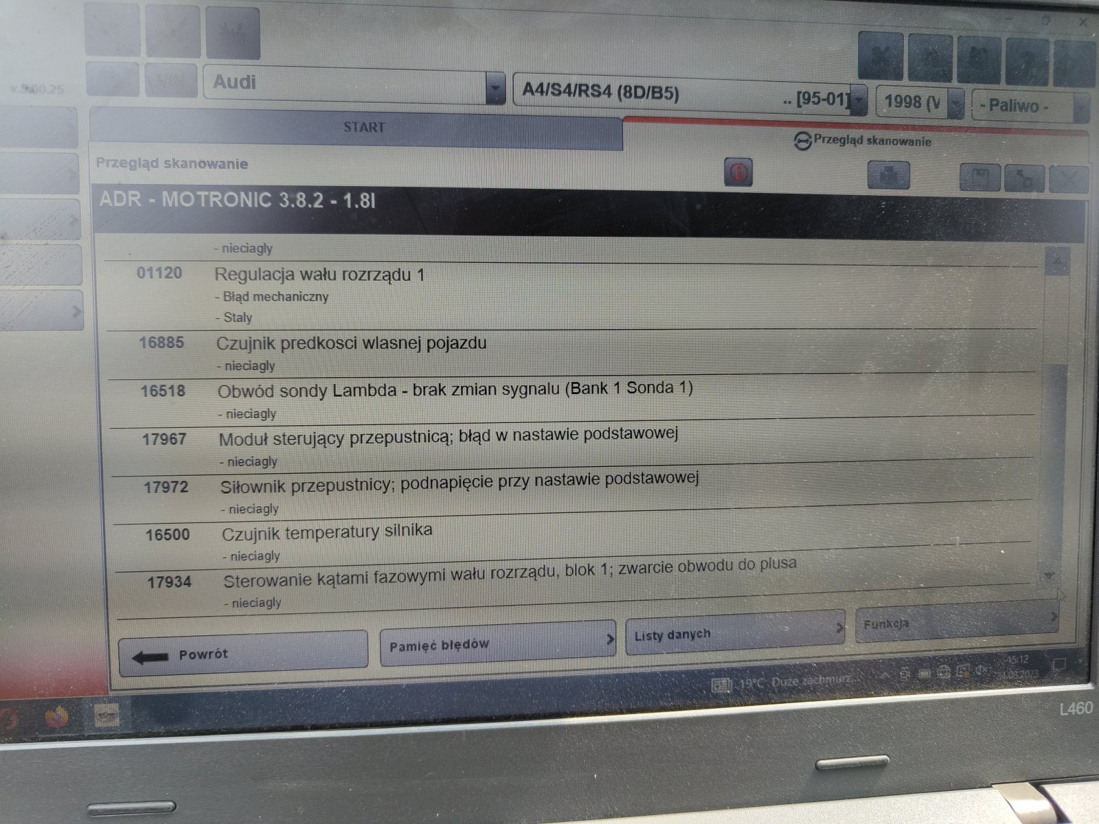

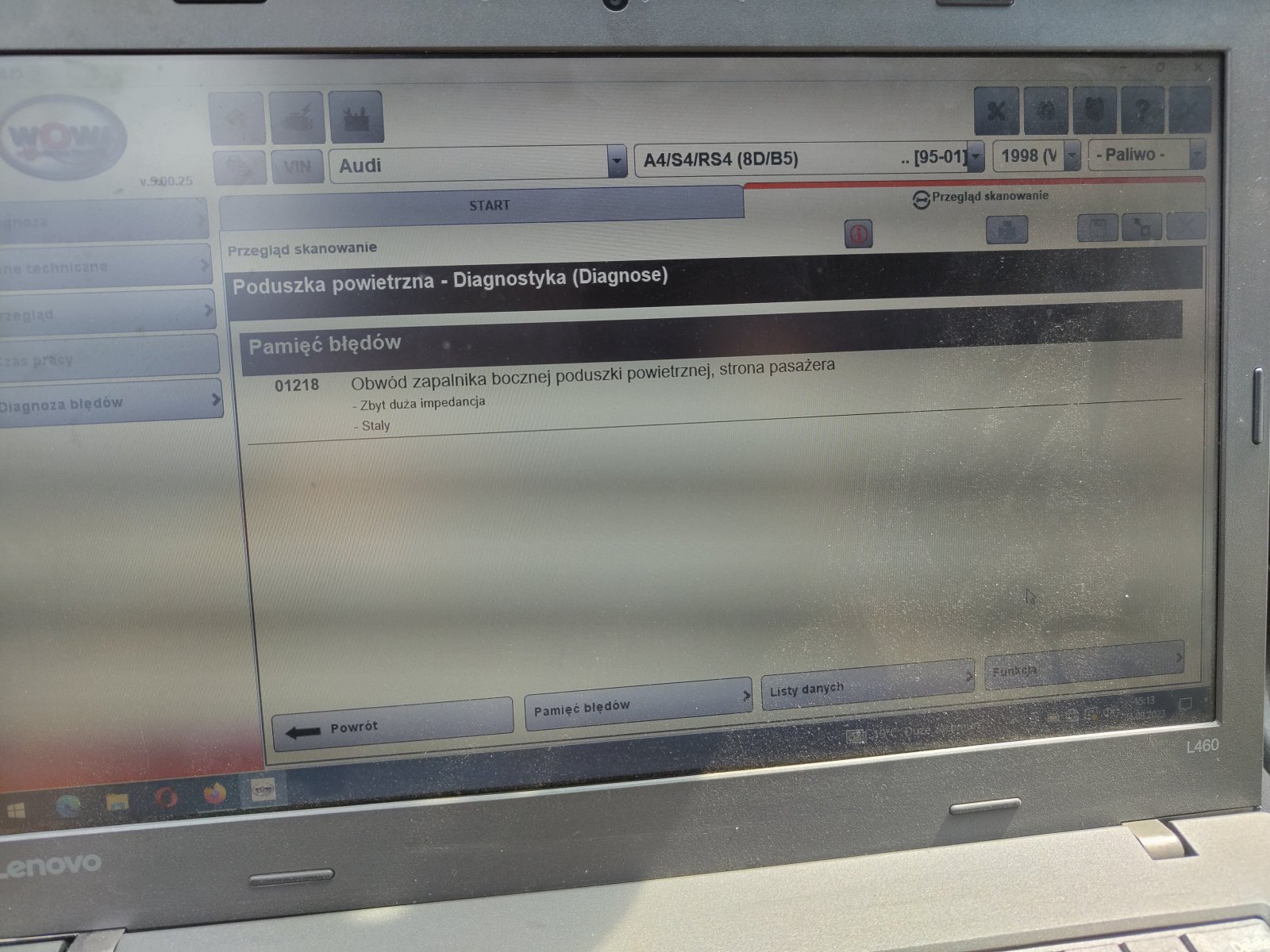

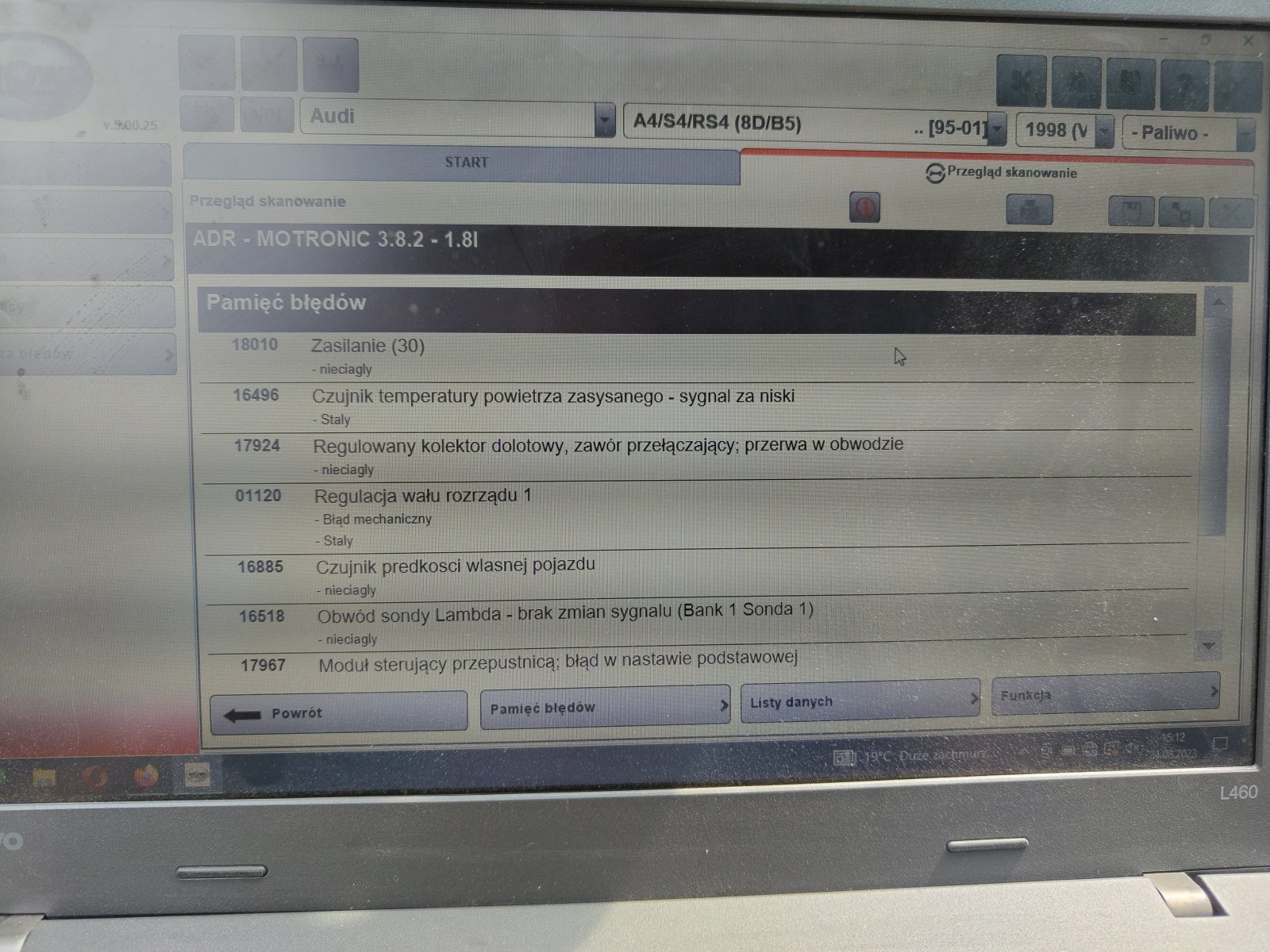

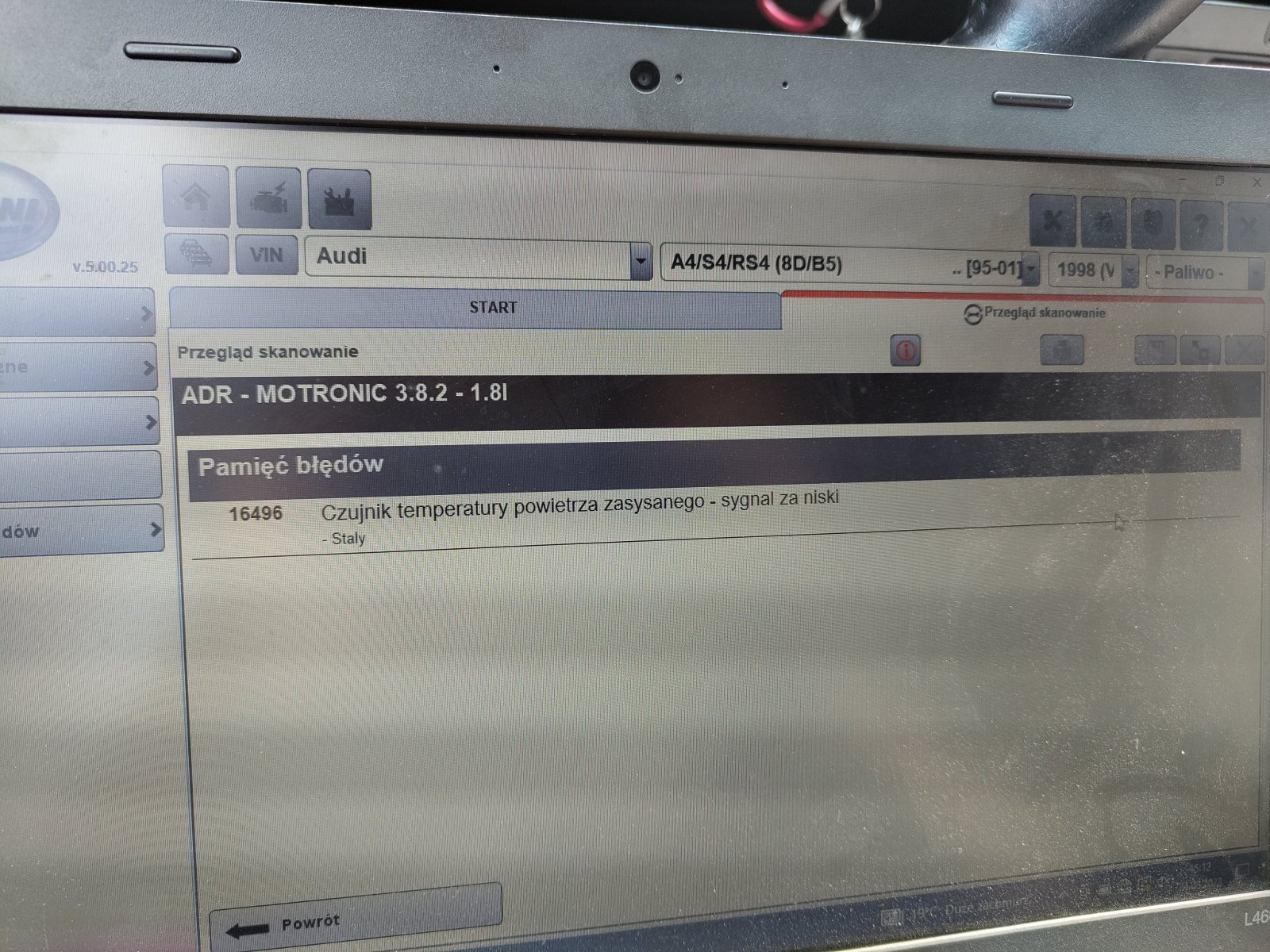

Witam jestem po pracy w robocie mamy komputer z Wow od wurthu jak kolwiek się to pisze odczytałem wszystkie błędy i wszystkie "nie ciągle zniknęły i już się nie pojawiły o dziwo jak proboje ten czujnik temperatury powietrza zasysanego skasować to on jest stały to pierwsza dziwna rzecz po drugie jak proboje go usunąć to obroty wchodzą na równiutki tysiąc i silnik nagle odzyskuje kulturę pracy czy to naprawdę może być rozwiązanie problemu?
Dużo błędów, być może zbierało się już dłuższy czas.
Skasuj błędy i spróbuj pojeździć.
Ewentualnie skasuj błędy i zobacz czy pojawi się ponownie po przekręceniu zapłonu.
W obu przypadkach podeślij je tutaj.

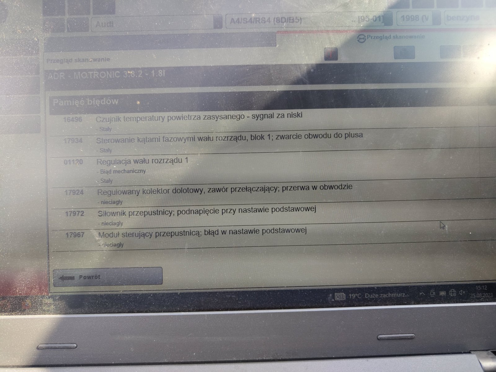

Te błędy wróciły
Wymieniłem czujnik wału rozrządu i tam filtr paliwa i regulator ciśnienia nadal te same problemy auto na zimnym nie chce palić na ciepłym chodzi poniżej 2tys obrotów się dławi przemylem i przeczyscilem przepustnice wyregulowałem linke w piątek oddaje auto do mechanika i po południu się wszystko okaże jak coś to się z wami podzielę podejrzewam źle ustawiony  pasek rozrządu przez wcześniejszego mechanika
