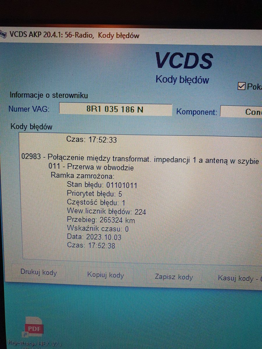

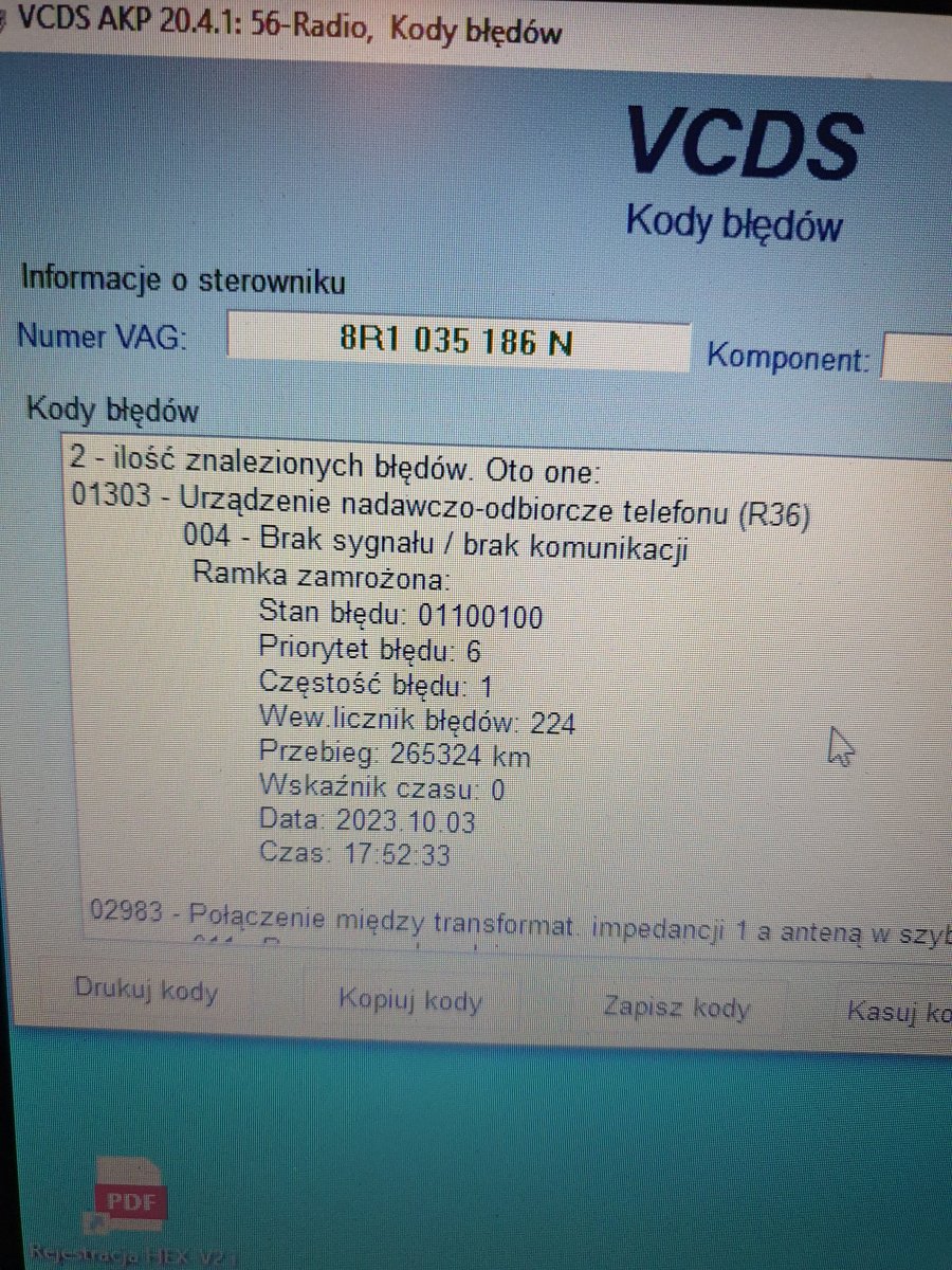

Błąd 02983 i 01303 w Audi A4 B8
Witam wszystkich. Ostatnio skanując vcds samochod napotkałem dwa błędy. Pierwszy czyli 02983 znajduje się tylko w radiu, natomiast drugi znajduje się zarówno w radiu jak i Can gateway. Kompletnie nie wiem jak się za nie zabrać. Za każdą pomoc będę bardzo wdzięczny.20231006_191821.thumb.jpg.6900bc00748889be924f8e9faf609226.jpg20231006_191808.thumb.jpg.e95761234edf0cafe063a2717ff0a158.jpg

Witam!
udało się rozwiązać problem błędu 02983?
Wymiana wzmacniacza anteny

to tylko przez błąd wymieniłeś ten wzmacniacz czy radio gubiło fale?
Radio odbierało Ok, wymieniłem z powodu błędu, ale wydaje mi się że po wymianie więcej stacji łapie
