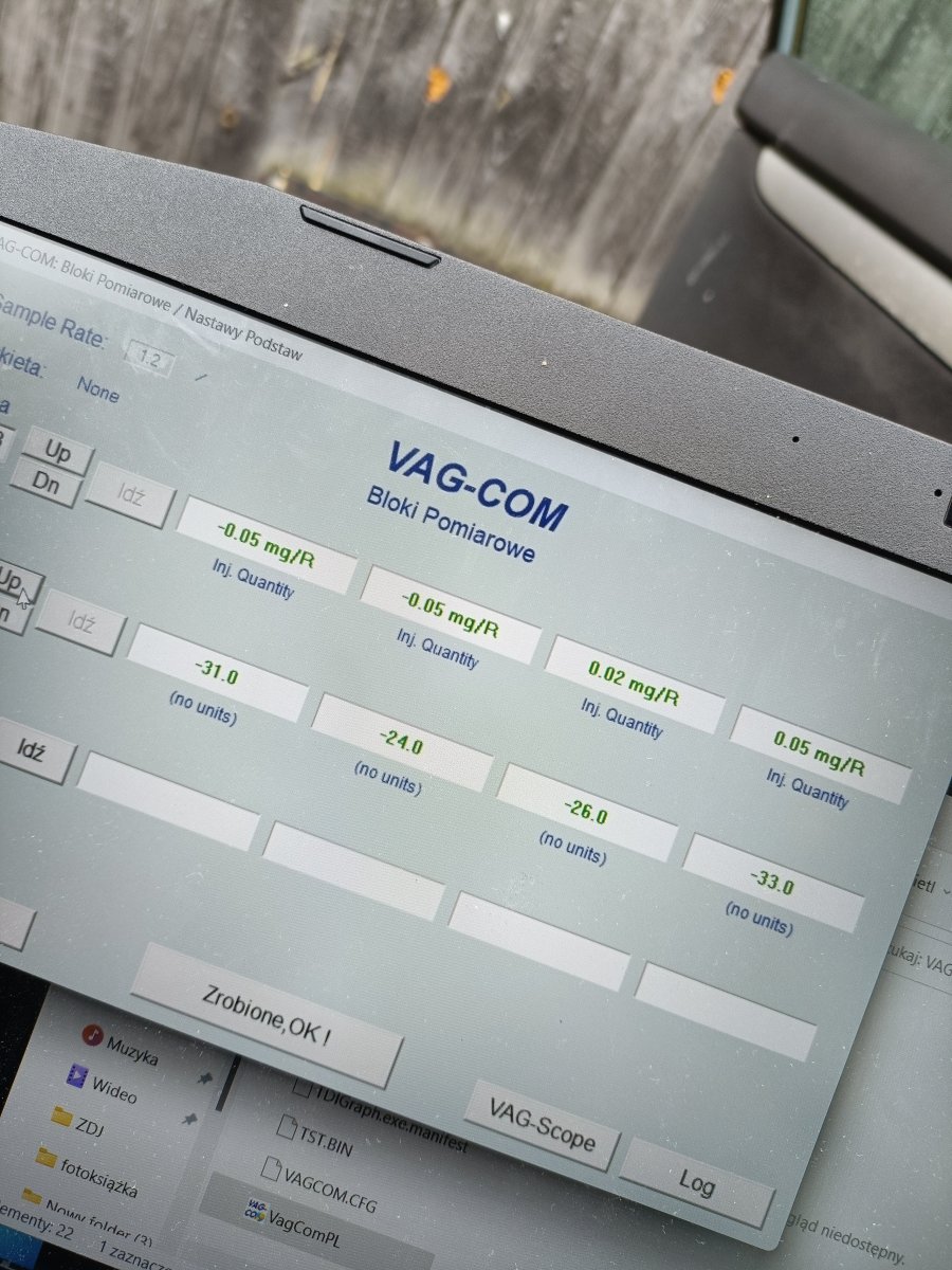

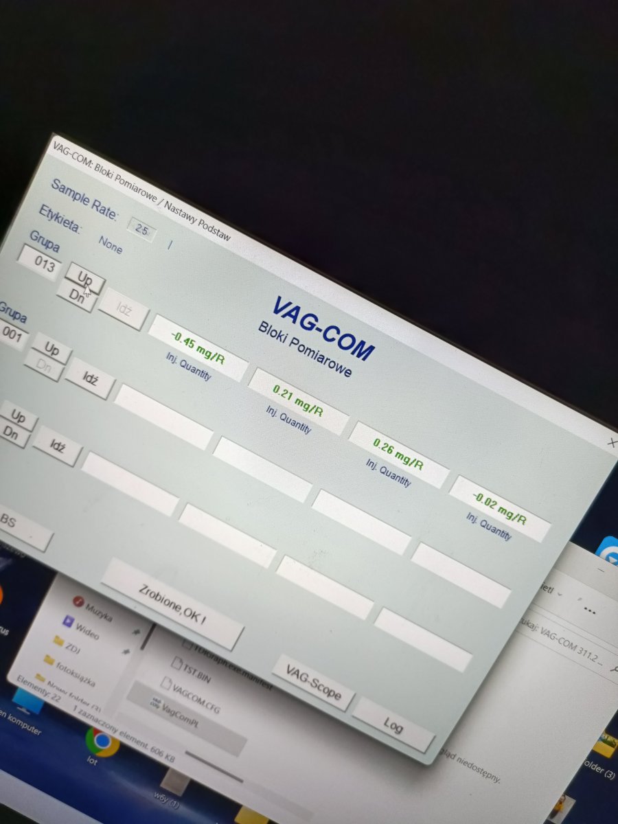

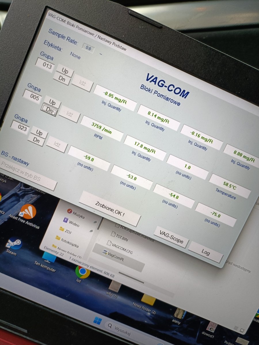

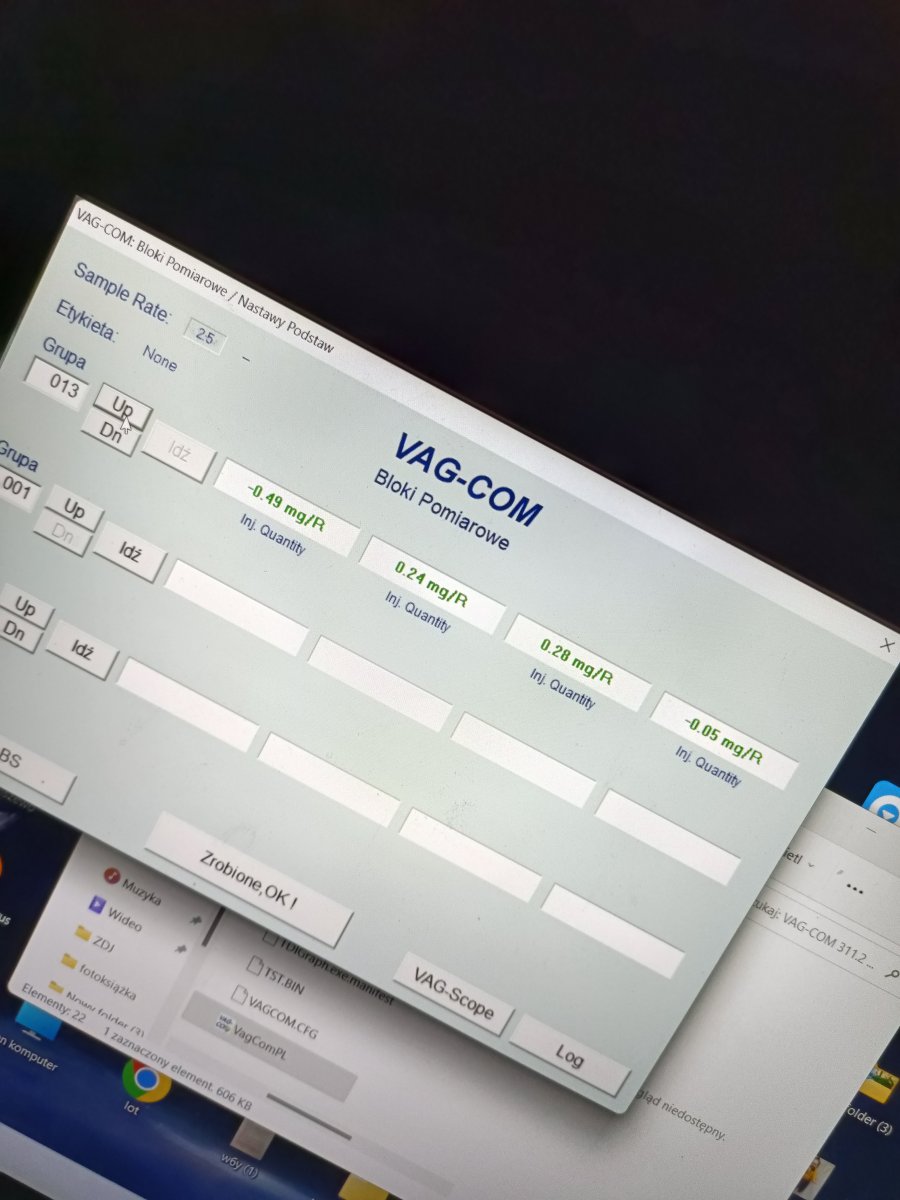

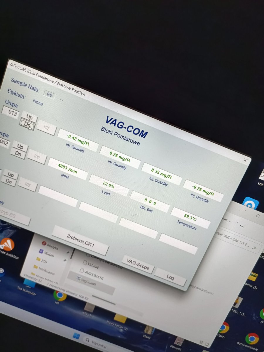

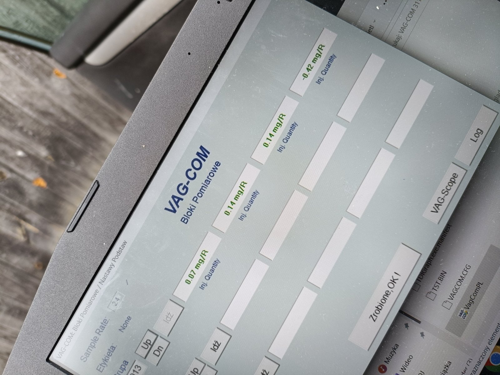

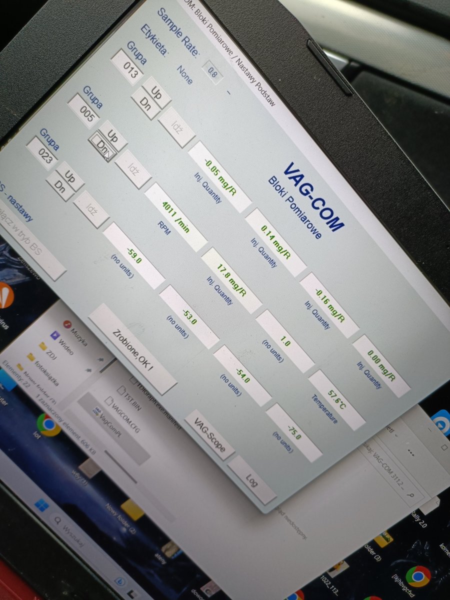

Witam. Audi A4 B6 1.9 TDI awx na zimnym silniku odpala ładnie, ale jak chce ruszyć to przy 2 tysiącach jak był wyłączyły się cylindry, autem telepie. Zauważyłem że po odpaleniu słabo wkręca się na obroty do tych 2 tys. Jak się za grzeję wszystko jest okey. Ciągnie na każdym biegu, nie szarpie, turbo pracuje prawidłowo. Sztanga od turbo pracuje bez zacinania się. Zawór n75 wymieniony. Wężyki od podciśnienia też nowe. Po odłączenie przepływomierza bez różnicy.
Wyczyszczony EGR i klapa gasząca?
Klapa gasząc nie działa od kilku lat, jest zaślepiony wężyk tak już kupiłem a EGR czysty. Pompa vacum dzisiaj zmieniona
