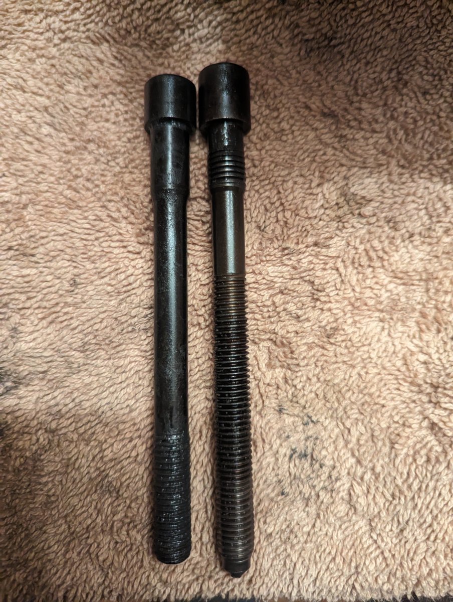

Część wszystkim składam teraz moje 1.8t i mam problem ze skręceniem głowicy.
Mam kupione śruby ARP 204-3901 i nie chcą mi wejść do końca w głowice, przez co nie mogę przykręcić ich do bloku.
Mają tak samo długo gwint jak te które mialem w aucie ale ta górna pogrubiona część ma około 11mm a fabryczna 10mm. Czy miał ktoś taki problem i czy konieczne będzie rozwiercanie głowicy?

Wiertło 11mm żeby rozwiercić gwinty w głowicy i wszystko działa super, autko jezdzi aż miło.
